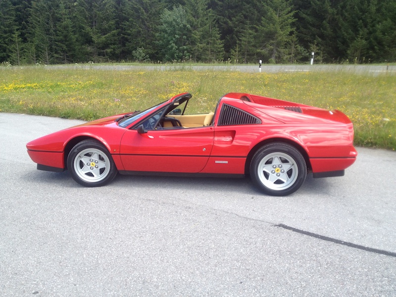

Alors pour vous faire partager mon bonheur de retrouver ma 328 toute fringuante voici une des dernières photos que j'ai prise d'elle. Du coup comme le week end s'annonce radieux et que j'ai congé demain, je vais rouler 3 jours de suite avec elle. Elle le mérite bien!
