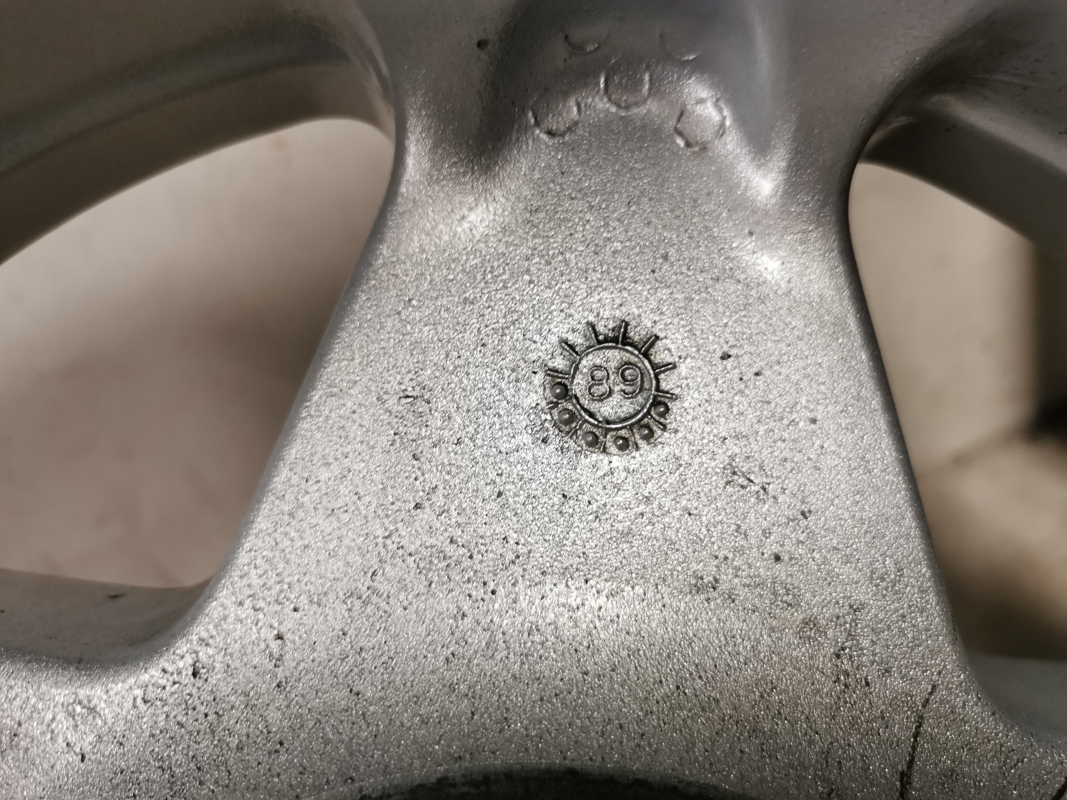

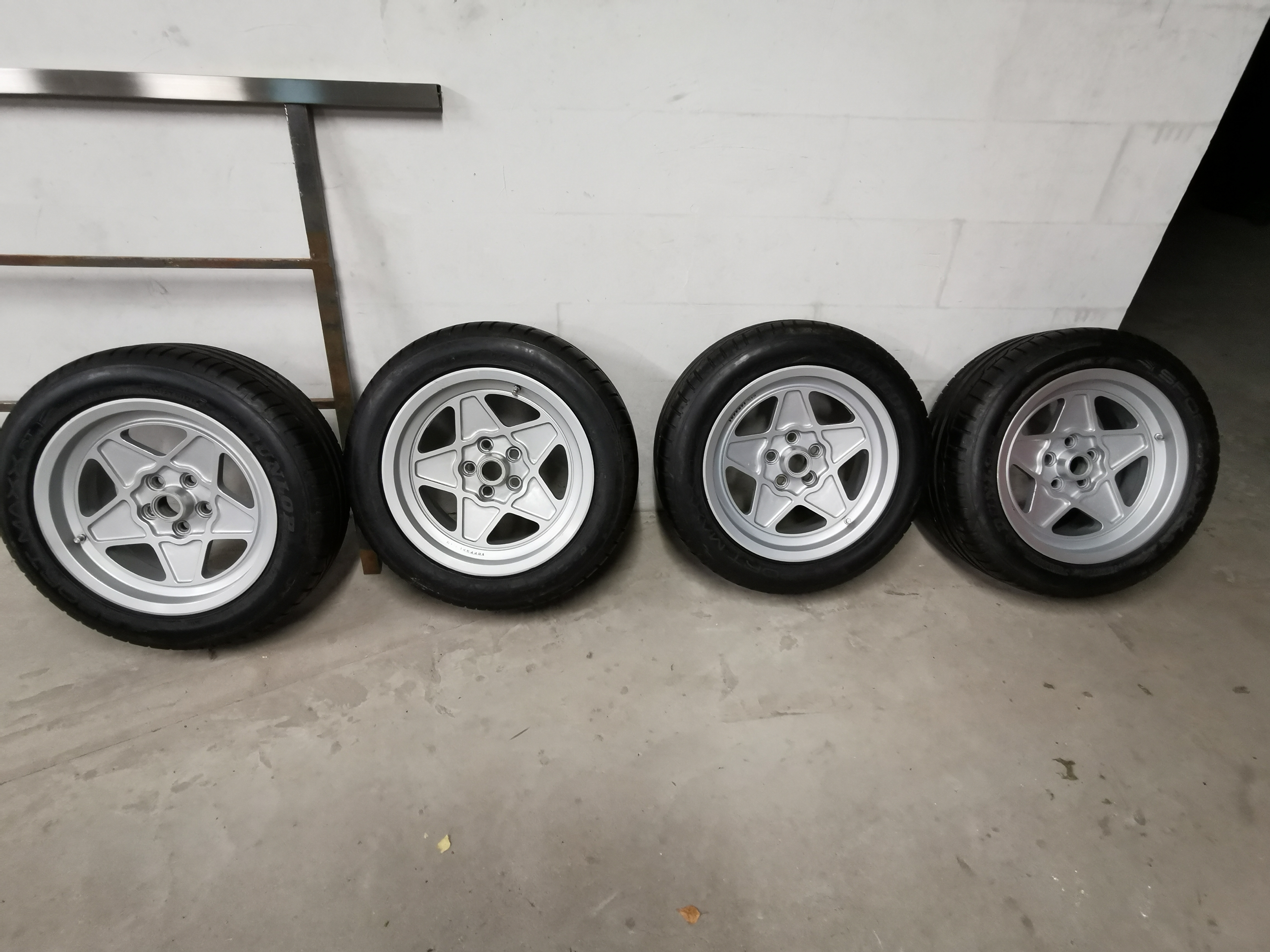

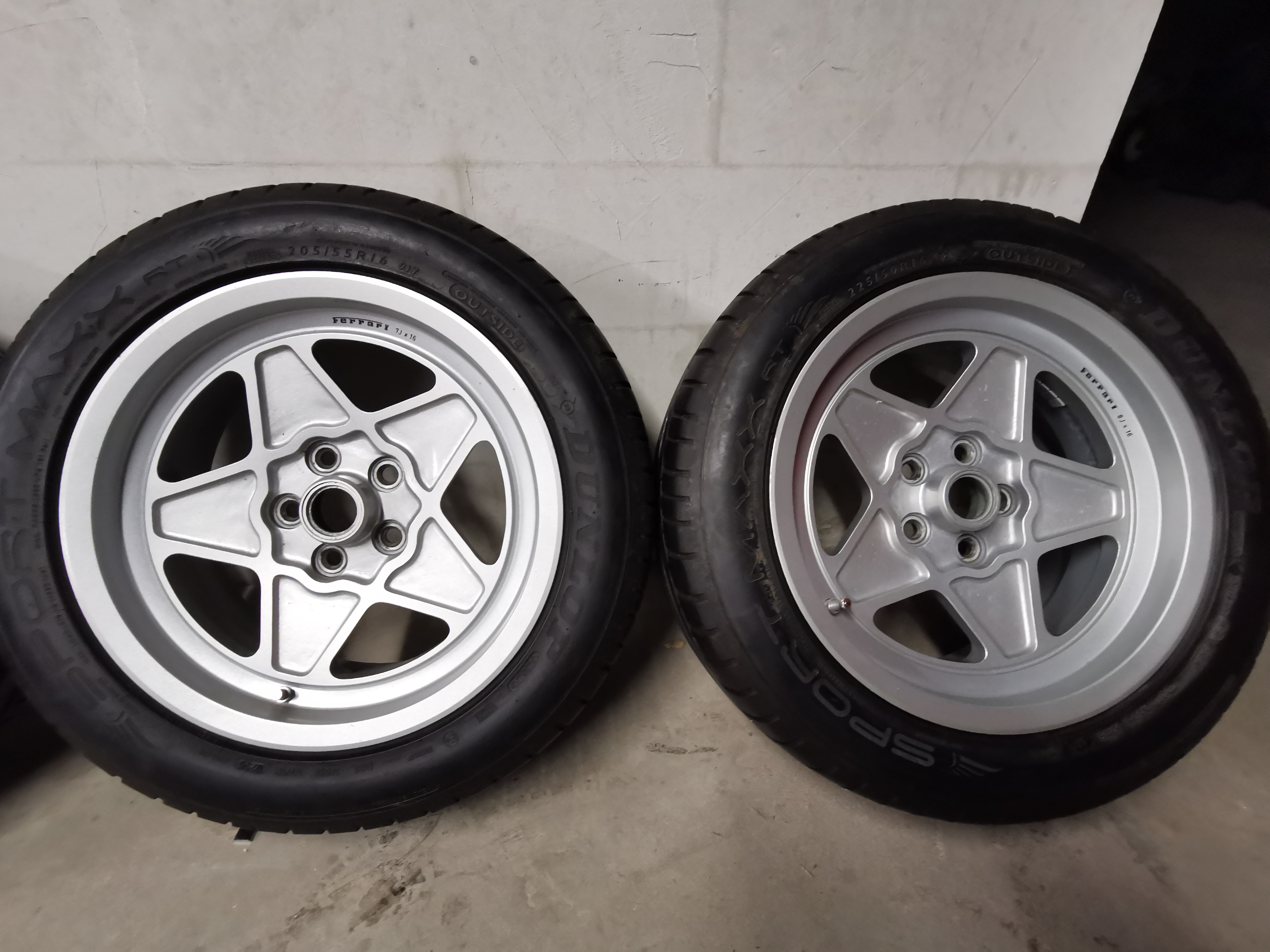

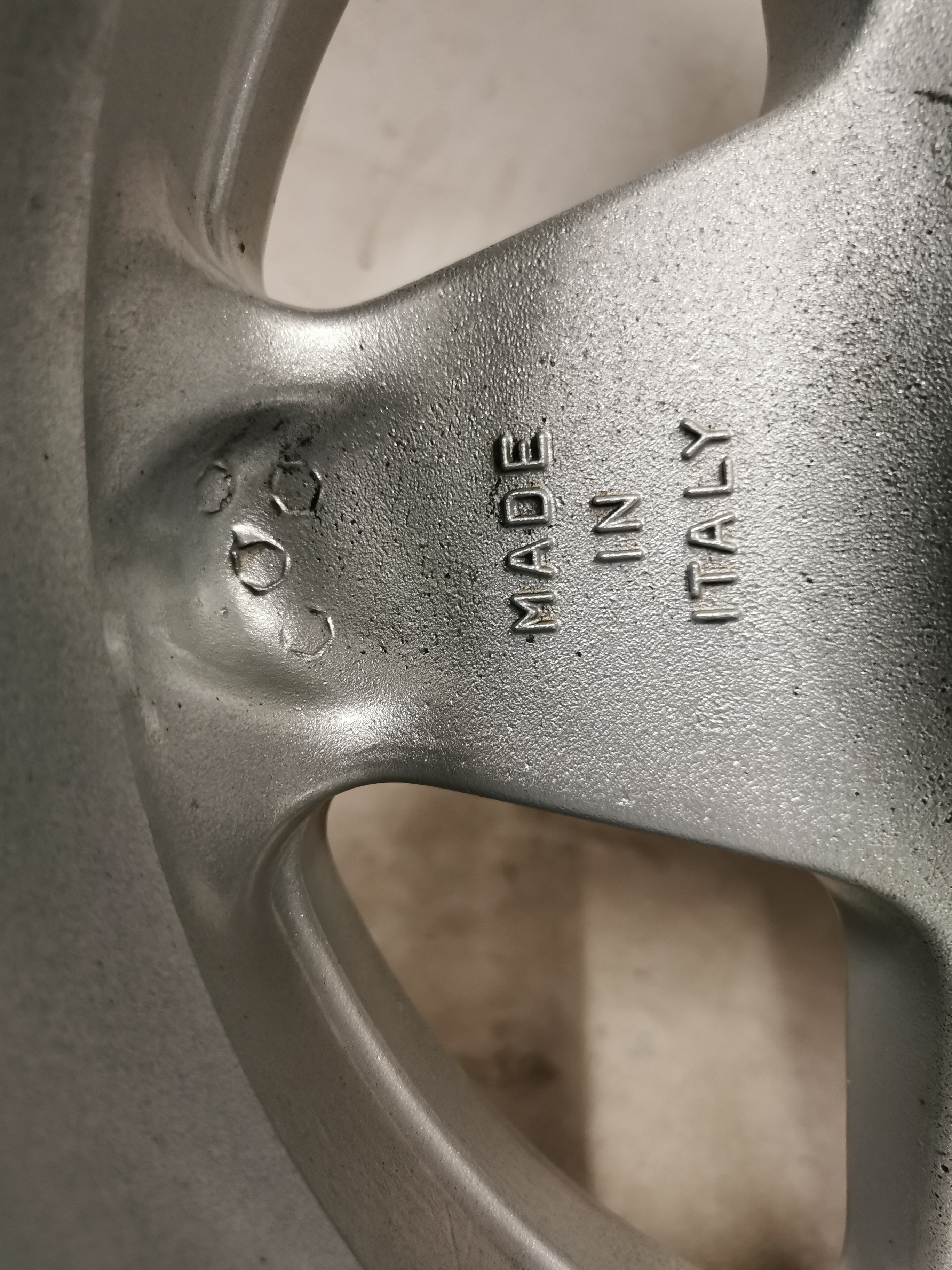

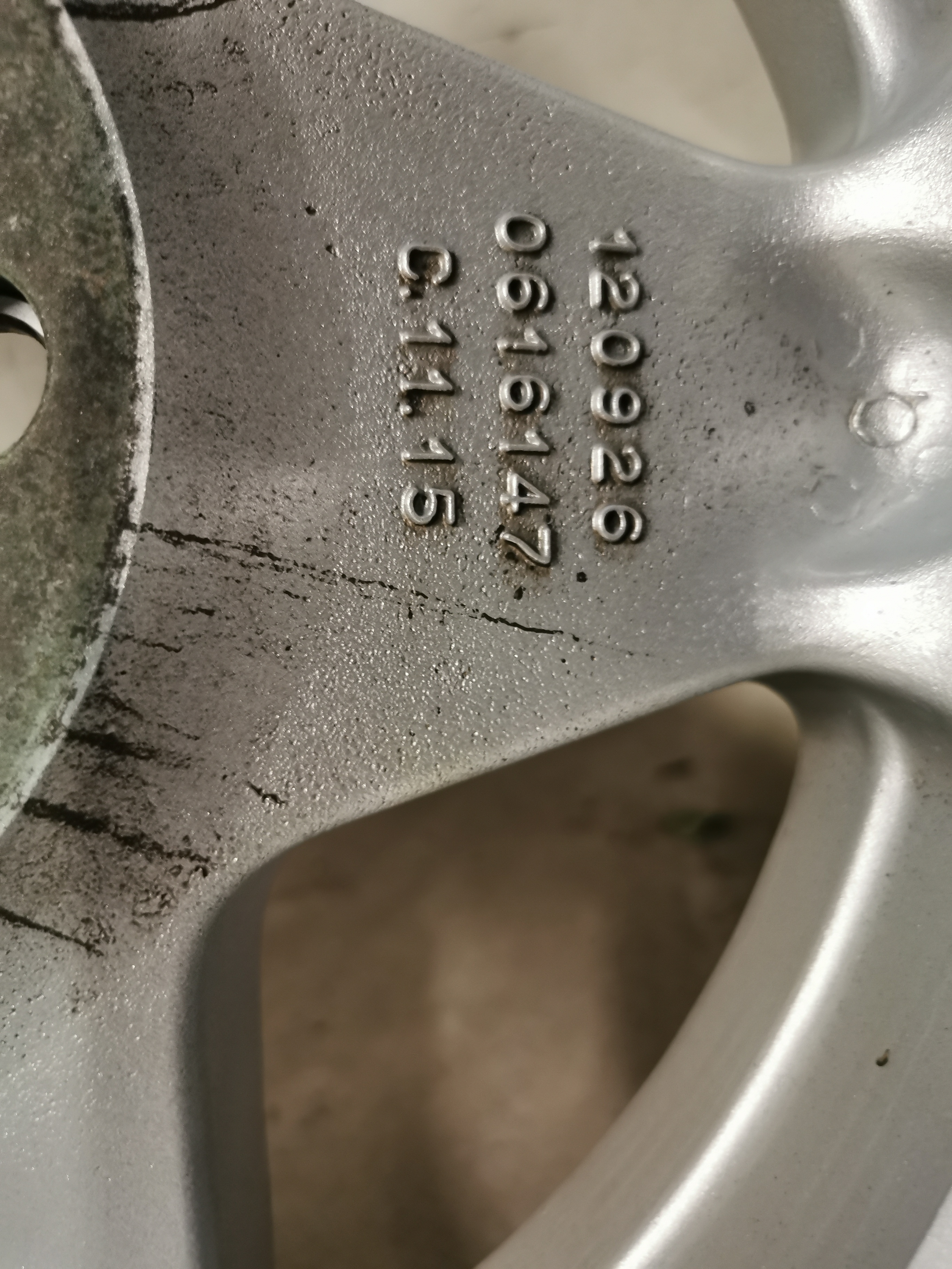

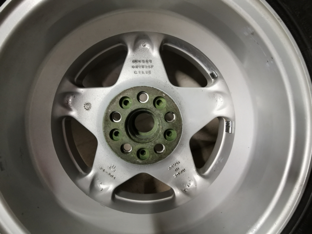

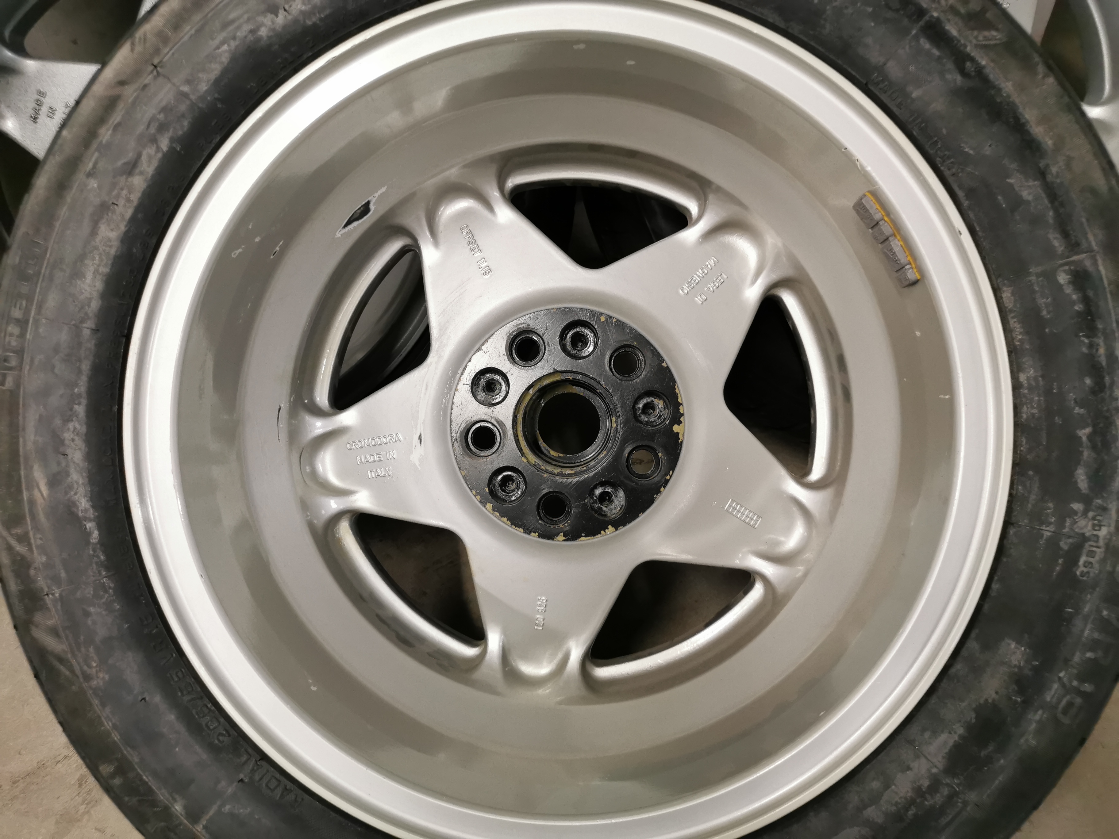

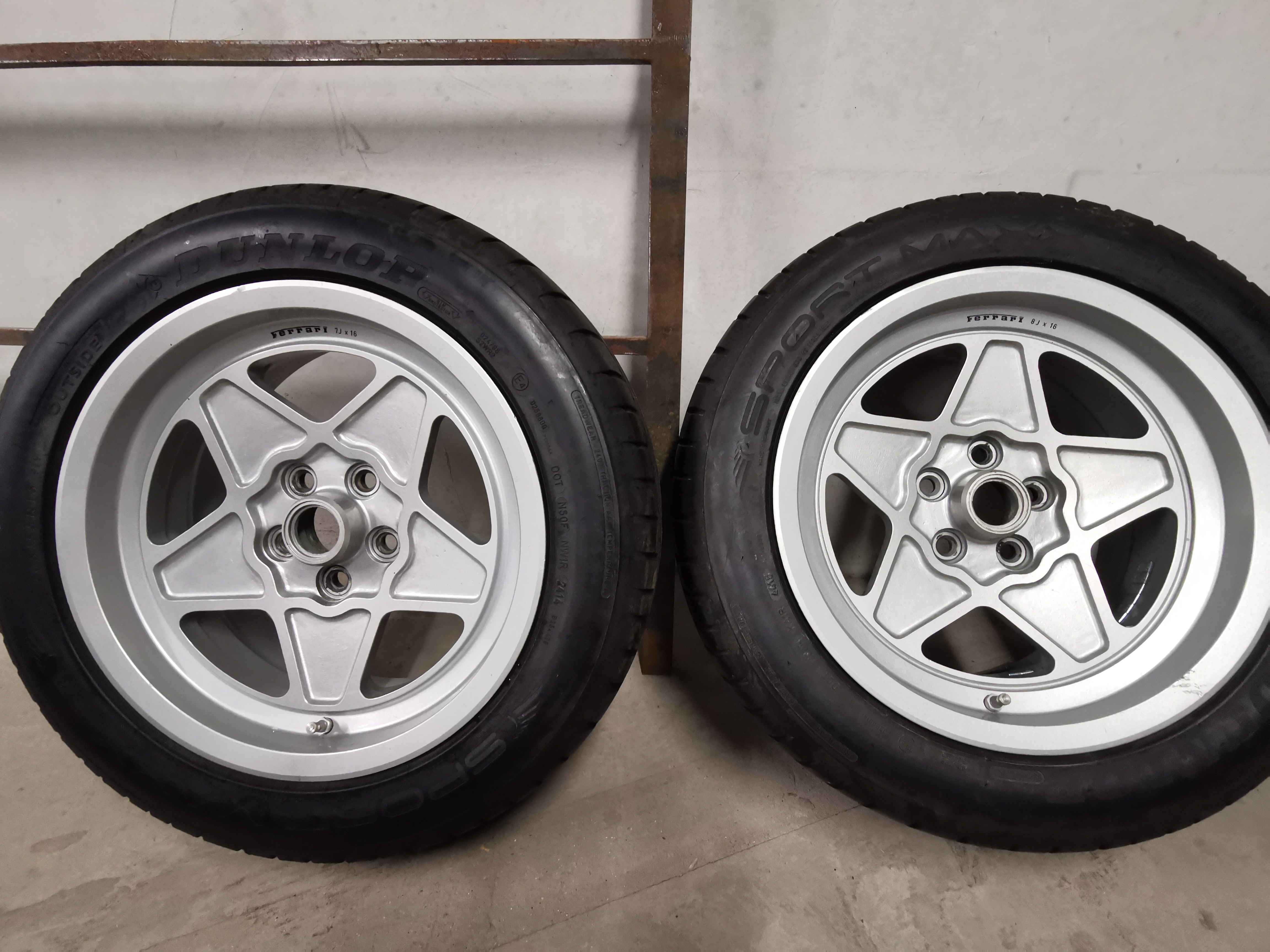

Comme promis quelques photos du 1er set acheté en Italie :

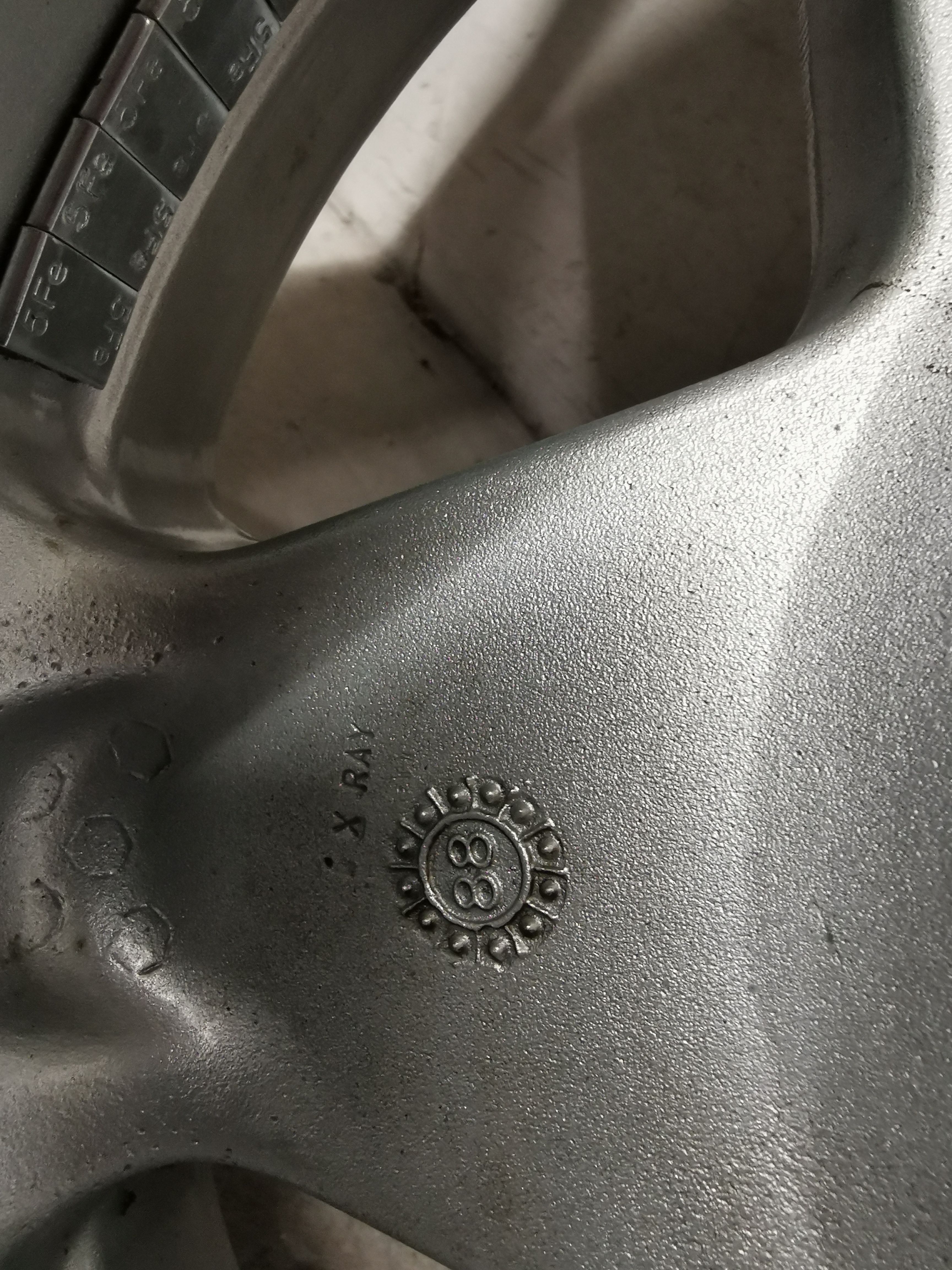

Elles sont en peinture d'origine dans un état proche du neuf. Par contre une chose bizarre elle sont datées 1de 88 et 3 de 89 et ne sont pas des copies.

il y a 42 minutes, D@vid a dit :
Étrange donc pas des jantes de 308...
Ben si justement c'est là le problème. Je pense que c'est un set provenant d'un lot fabriqué après l'arrêt des 308 pour les pièces détachées
TripleBlack®
Tout à fait, ils ont continuer à fabriquer quelques pièces, surtout ce genre là....

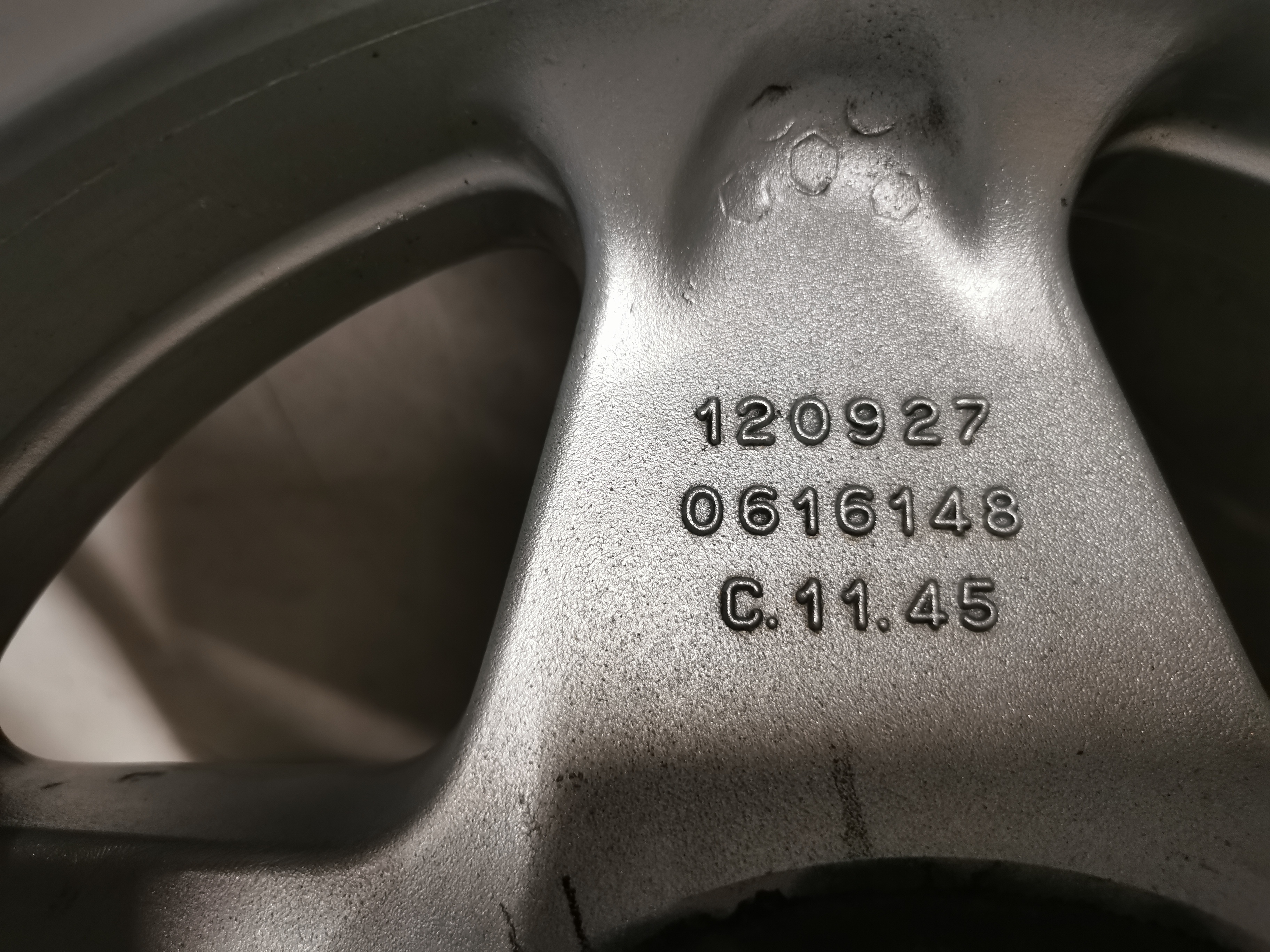

non, cela ne complique pas grand chose, cela permet surtout de savoir si les roues étaient une option d'origine ou pas 🙂
Avec un set de 88, il n'y a aucune contestation possible.... Ce set reste le même depuis 81 avec l'injection 2v quand il est "casted", mais les sets à inscription comme celui-ci, on n'en voit pas souvent, d'après le lettrage, il s'agirait d'un set Campagnolo qui garde la même présentation depuis l'option de 1976. Impossible de savoir si c'est d'origine ou pas. Même les factures ne le mentionnent pas. A moins d'avoir une photo de la voiture dans ses premières années....
Tu peux poster une photo du détail de ces inscriptions pour que je sois sur qu'il ne s'agit pas d'un Speedline (avec un gros plans des roues datés, encore mieux ) ?
En regardant mieux, je ne vois pas de lettrage sur 2 des jantes, serait-ce des 8J ? Non marquées ? Tu es sur de la peinture d'origine ?

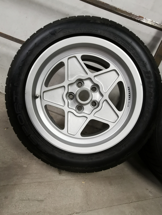

Oui certain pour la peinture d'origine, car les inscriptions noires Ferrari et dimensions sont en sérigraphie et pas  en autocollant.
Concernant les détails de fonderie celles qui sont le plus proche sont celles des Qv avec les inscription extérieures en relief et ce sont des Cromodora.

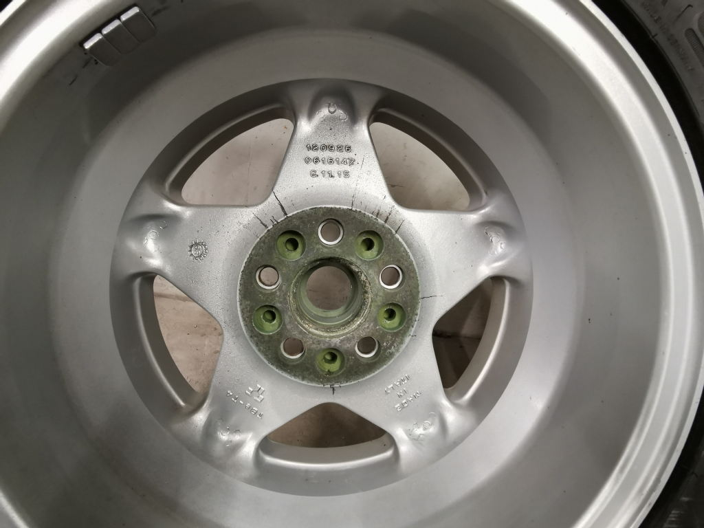

Photos de détail

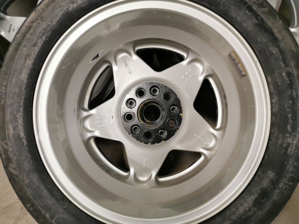

nounou
La premiere est la cromodora de roue de secours qui est sur ma Qv.

nounou

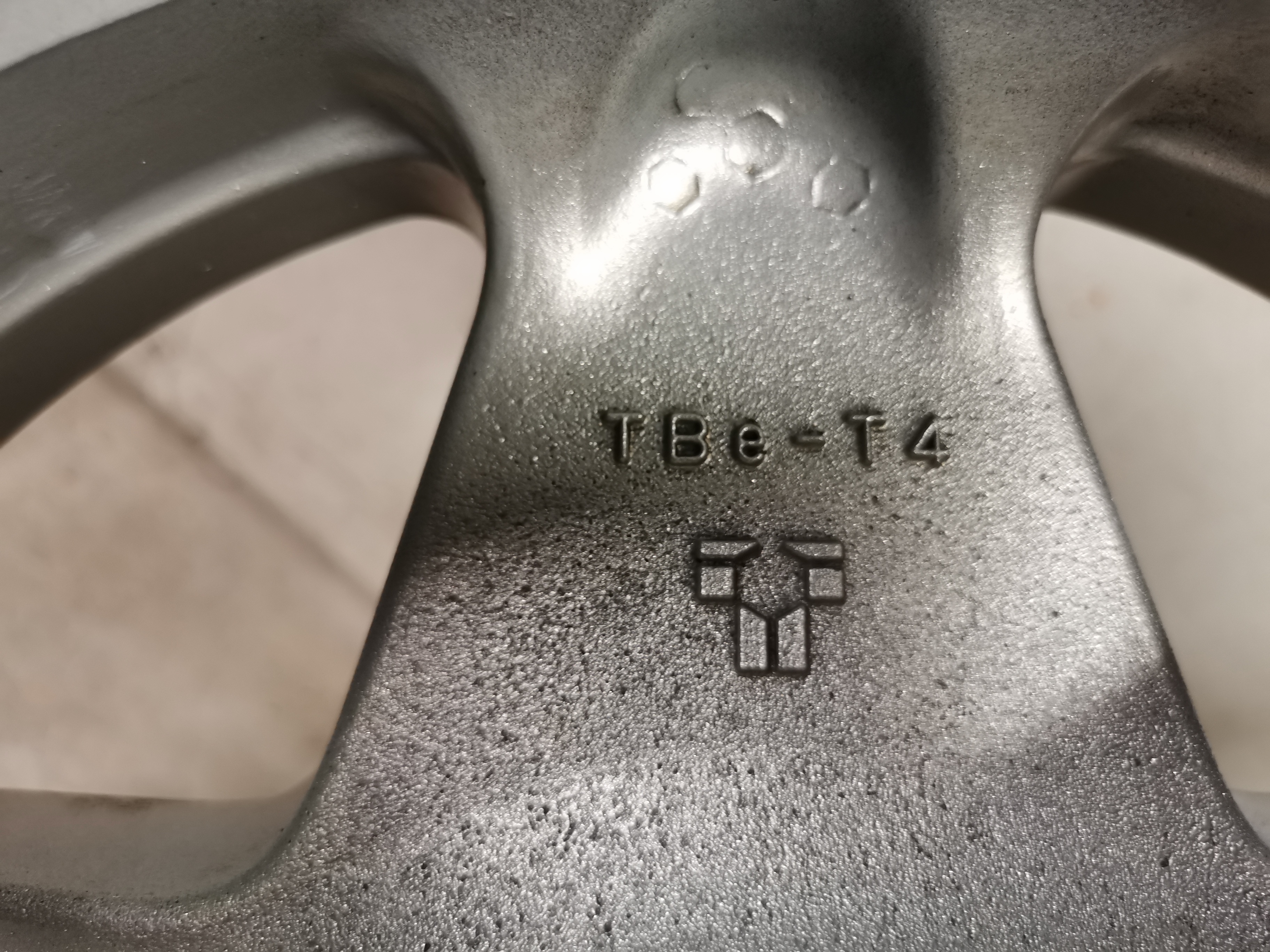

Les jantes de Testa mono écrou sont du même fabricant TBe-04 et l'espèce de dessin de scorpion.
nounou
il y a une heure, nounou a dit :
Donc pour résumer pour l'instant j'ai identifié 3 fabricants
celles avec sérigraphie en noir montage ?) ce sont des Campagnolo
Celles avec sérigraphie dans la masse ( montage option 308 Qv ?) Cromodora
Celles de 78 (montage option 308 carbu?) Speedline (SL)
Mais je pense qu'il y en a un 4e car dans celles de 78 j'en ai  bien 2 en SL ( donc Speedline) mais aussi 3 avec juste un Z devant 78 et la fonderie est différente de celles avec SL

TripleBlack®
euh une sérigraphie, ce n'est pas dans la masse par définition.
Pourrais tu mettre des images des SL de 78, une par une que cela ne se mélange pas car à la fin, on ne sait plus qui est le dos de qui...
Surtout si tu identifies un 4ème fournisseurs dans le jeu de 1978, c'est très intéressant.
Ta roue de secours Cromodora a bien le lettrage "casted", et en combien est elle, je me suis toujours posé la question. En 7j ou en 8J ?
