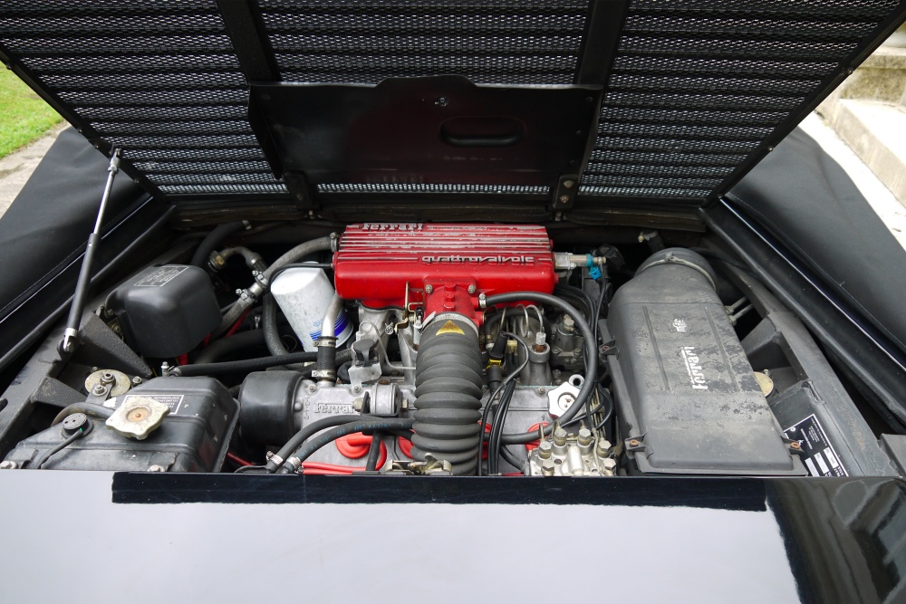

Pas de problème Ludo,
voici qq photos de l'intérieur. :-*
Elle a été réfiabilisée par Modena cars à Genève.  8)
Que du bonheur!
Yves

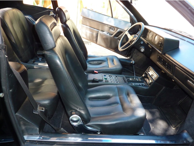

Baraca
La forme du levier de vitesse (coudé) me fait penser qu'il s'agit d'une commande de 3.2L (Le levier de la T est droit).
