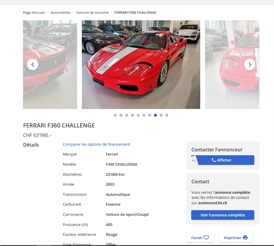

Le tarif de vente d'une Challenge est complètement aléatoire .
Ca va dépendre de sa vie de pistarde , de son entretien , de se qui est livré avec . Combien de fois elle a changé de main . Et la dessus on ne parle pas accidents car elles ont toutes à un moment reçu un coup , plus ou moins grave mais des éléments ont été frottés . !!
Donc oui Nous ne pouvons pas comparer un marché route et piste .
C'est difficile de tracer l'historique d'entretien , kms etc etc

Sinon une 360 challenge se négocie à mon sens au tarif d'une routière .
Seb21
Merci @F355QV70
Mon ami a acheté la voiture il y a environ 10 ans ( c’est certainement plus le même prix maintenant quoi que ? ) et très dure de trouver des exemples de ventes.
Si c’est le même prix qu’une routière alors 60000€/65000€ paraît juste.

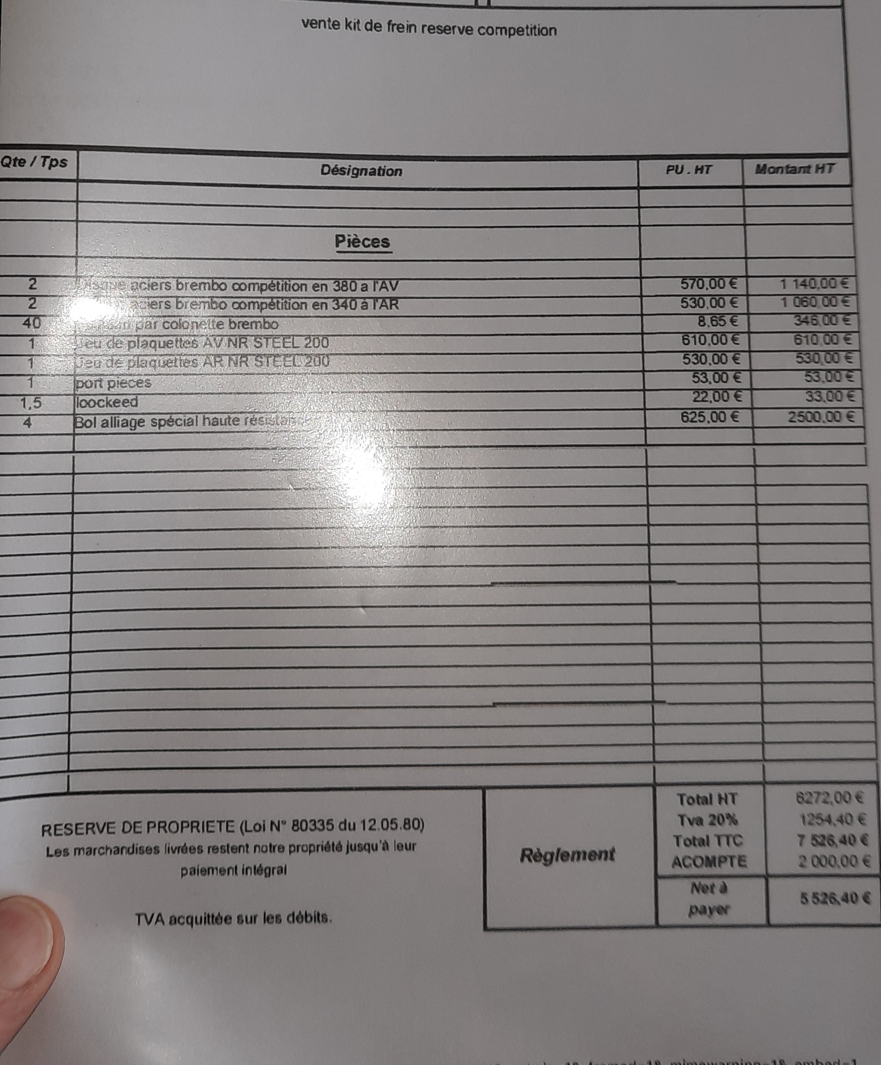

intéressant
j'ai vu des factures de f430 challenge récemment
disques acier 380 Av:  570€ht/unit   x2 donc
disques acier 340 Ar:  530€ Ht/unit  x2 donc
plaquettes av NR steel 200:  610€ Ht le set
plaquettes Ar NR steel 200:  530 € Ht le set
bol alliage 625€/unité ( x4 donc)
F355QV70
Il y a 5 heures, grhum a dit :
intéressant
Les disques avant Brembo c’est plus cher que ça pour 430
c’est du 398 et arrière 355
Les plaquettes ça dépends se que l’on mets mais à 100€ près c’est ça mais en ttc
les bols ça se bouffe pas comme ça mais si on les refait en numérique c’est moins chers .
Juste les vis et bagues flottant à changer en même temps que les pistes de freins .

facture de 2017
F355QV70
c’est bizarre de noter 380 et 340 alors que c’est plus gros .
un mystère de facturation 😁

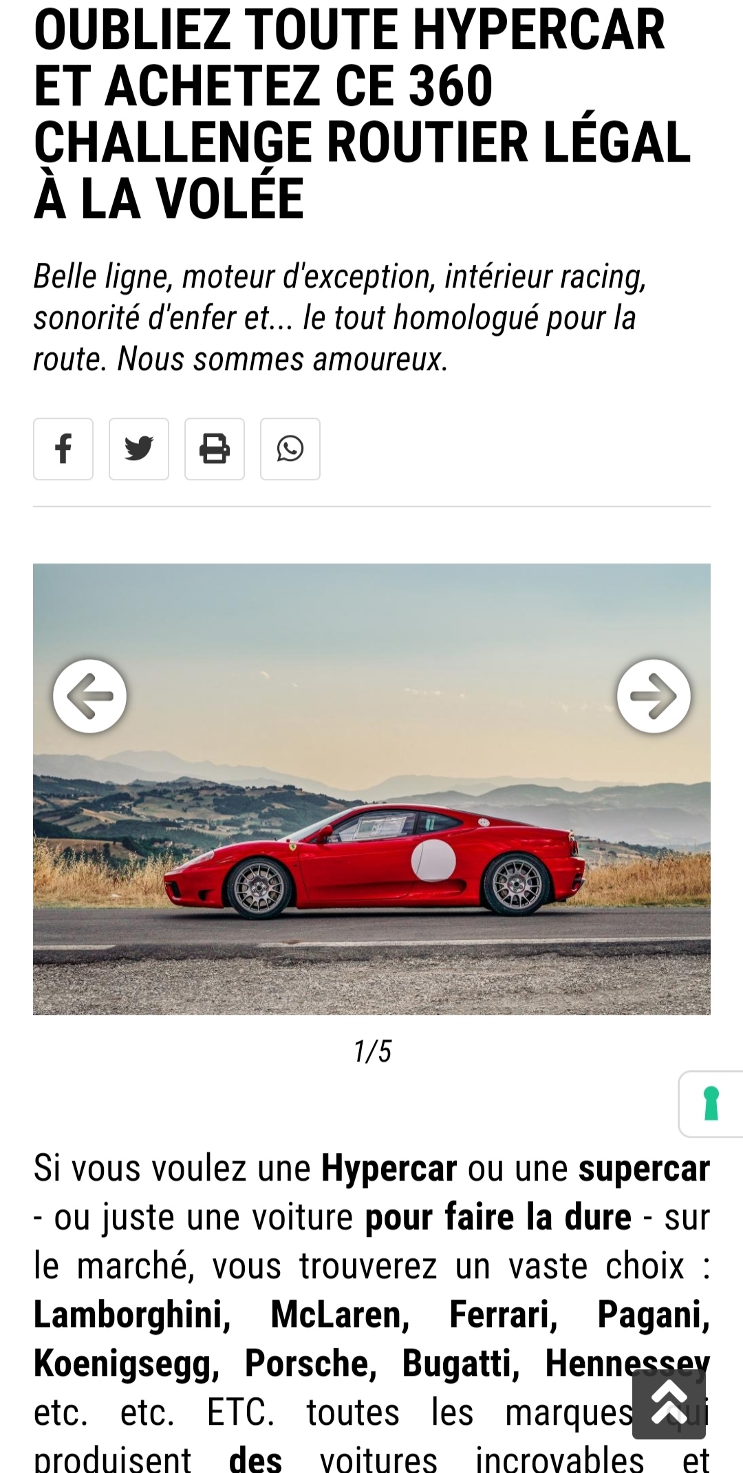

Homologuée route en Italie, mais "bonjour" pour l'homologuer en France !😜
La version route de la 360 Challenge restant la Challenge Stradale...
