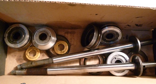

Voici une société qui refait à neuf les amortisseurs de F355. Avec le changement de tous les joints de l'huile plus changement des tiges source de fuite sur les amortisseurs arrière.
http://laumath.free.fr/partenaires/r_tec/r%20tec.htm
il faut commander les 4  "top shock absorber mount" référence 114812 chez superformance au prix de 195 livres les 4 et envoyer le tout. Il leur faut environ un mois et demi pour commander les pièces et faire le travail.
le prix environ 1000 euros.
voici les photos: les 4 shock absorber à commander, les pièces qu'ils changent, et l'amortisseur une fois refait.
pour moi c'est du travail de pro. De plus ils "upgrade" les pièces qui depuis 1995 ont été modifié par Bilstein.

Alex, pour le symptôme , il y avait de l'huile qui suinté par l'axe du petit pignon de réglage de l'amortisseur. R.tec ma confirmé que c'était "la maladie" des amortisseurs arrière des F355. pas de problème pour les amortisseurs avant.
effectivement il n'y a pas d'huile qui sort des amortisseurs avant. donc j'ai préférais faire refaire les 4 sachant qu'il ne change pas la pièce qui fuit sur ceux de devant.  pour "l'upgrade" il s'agit entre autre de la butée qui se trouve à l'entrée du corps, elle possède un joint anti poussière et de plus elle n'a pas la même forme et empêche que la butée qui ce trouve le long de la tige de venir abimer le système.
Je confirme pour avoir eu le cas : le symptôme des amortisseurs morts, c'est une fuite en haut des têtes d'amortisseurs, facile à vérifier (il suffit d'enlever le cache dans le coffre avant, par exemple, même moi je sais le faire).  ;)
