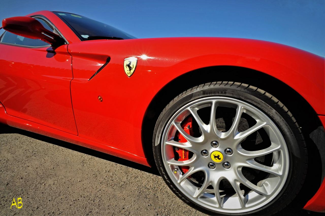

Des étriers Rosso Corsa sur une carrosserie Monza je trouve ça vraiment dommage. Le Ball Polished des jantes va à des config sobres sur du rouge c’est... spécial.
L'intérieur full charcoal avec le piping rosso c’est too much pour moi 🙂
Par contre elle a un échappement cool et le full carbone dont les contreportes en carbone c’est chouette.

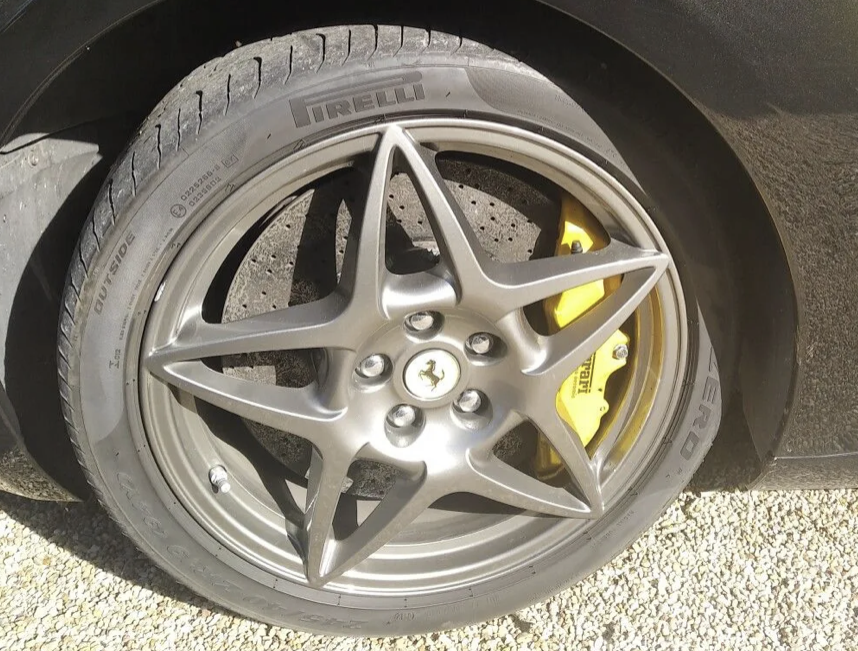

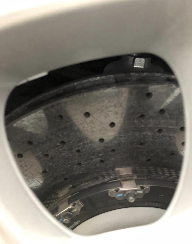

Oui ils sont tout oxydés avec des différences de teintes et ils doivent être râpeux et granuleux.
Regarde la différence avec la mienne, les bâtons de là jantes apparaissent en miroir sur le disque.
Et chez moi, ils sont assez miroir ?  16 % il y a 9 mois 😊
il y a 43 minutes, JMM a dit :
Ça a l’air ! De toutes manières vu le km auquel tu l’as acheté c’est assez limpide sur son utilisation 🙂

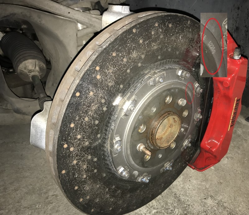

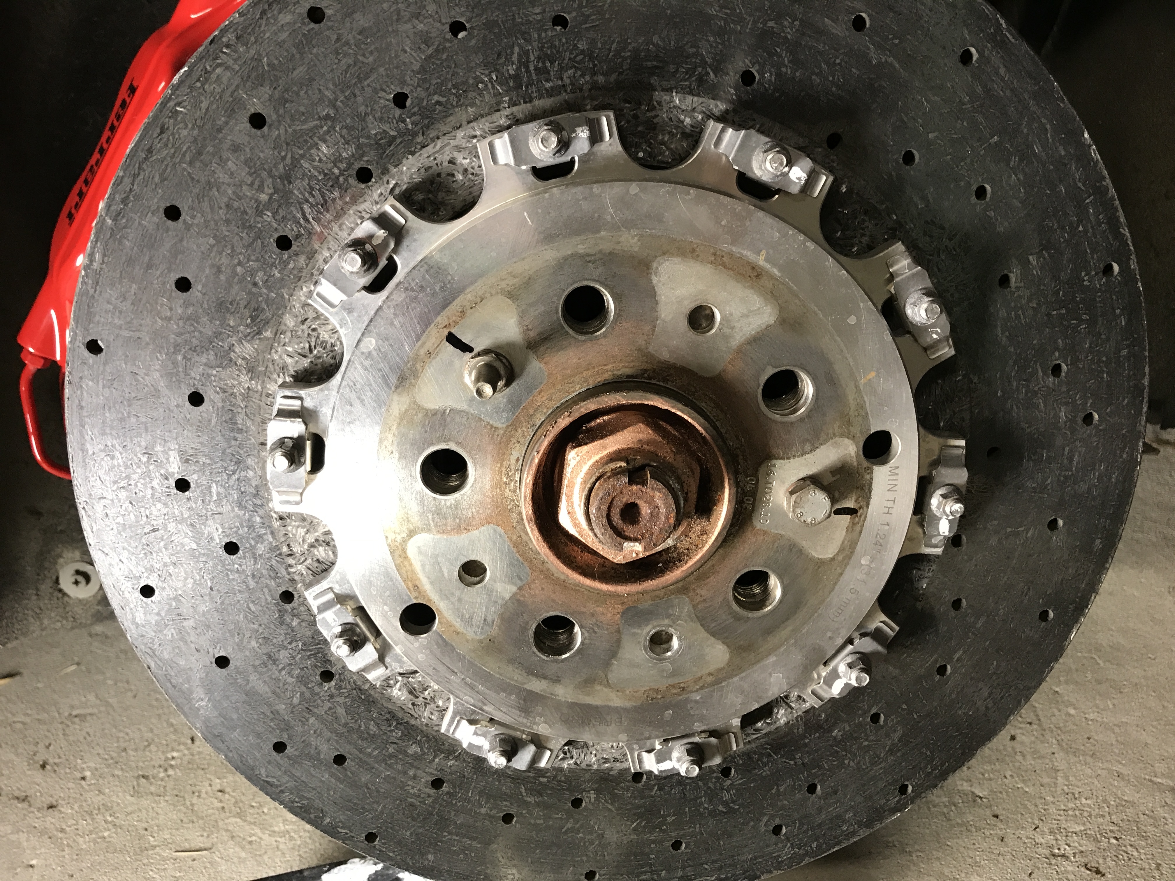

Comme dit par Cheki, oui souvent l'aspect granuleux est un élément. Ce sont en fait des particules qui s'échappent, provoquant des mini-cratères qui sont assez coupants en y passant sa main dessus (c'est pareil pour les plaquettes, ce qui explique qu'il s'agisse d'un des facteurs permettant de savoir que les disques sont HS: une surconso des plaquettes).
Et donc plus c'est granuleux, plus il manque de la matière.
Sur chaque bol est gravé le poids mini pour l'ensemble bol/disque, au gramme près. Cette valeur est spécifique à chaque ensemble, ce qui explique que tu ne puisses pas "par défaut" savoir le poids mini de l'ensemble des disques.
Une photo des miens, démontés (désolé, je n'ai pas mieux avec le flash...). On peut voir qu'ils ont bcp moins de cratères que ceux de la 599 aux enchères. Et pour info, mes disques AV sont à +12g par rapport au seuil mini et les AR....-10g...
Sur les miens, l'usure est bcp plus uniforme (pas bcp de cratères), donc l'usure des plaquettes est acceptable.
Compliqué donc, car il n'existe pas une façon unique d'identifier des CCM usés.
PS: l'électronique les donne à 64% AV et AR.

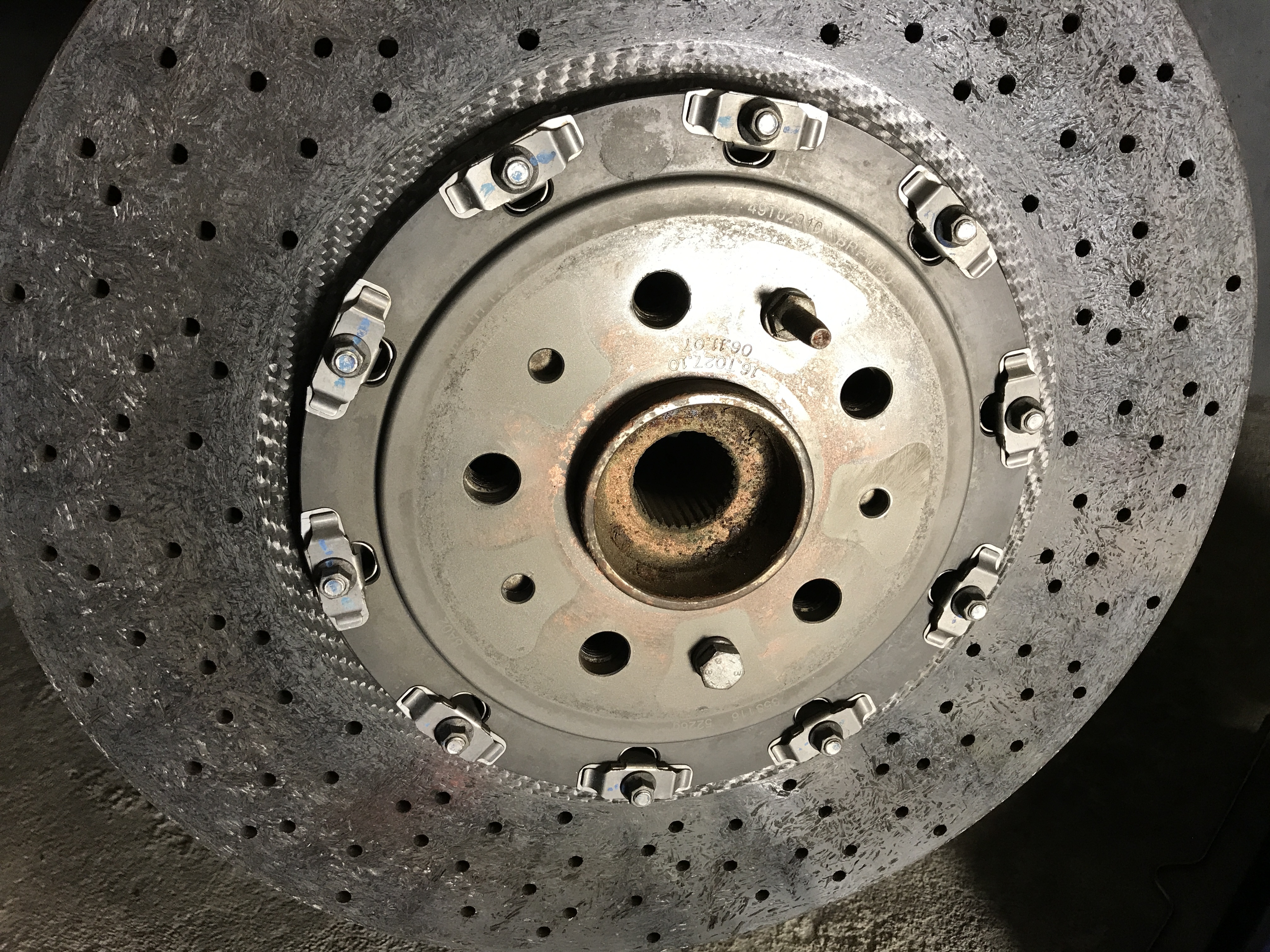

Deux photos plus rapprochées, AR et AV.
Ils n'ont pas le meme type d'usure: sur les AV il manque bcp plus de lamelles qu'à l'AR. A l'AR, c'est vraiment une usure uniforme sur toute la surface, avec dans ce cas une perte effectivement de "l'effet miroir".

Merci @ Cheki et Mike051 j'ai appris de nouveaux points très intéressants sur la technologie et l'évolution de nos CCM  🤩
Et pour etre complet, voici l'inscription de poids indiquée sur le bol:

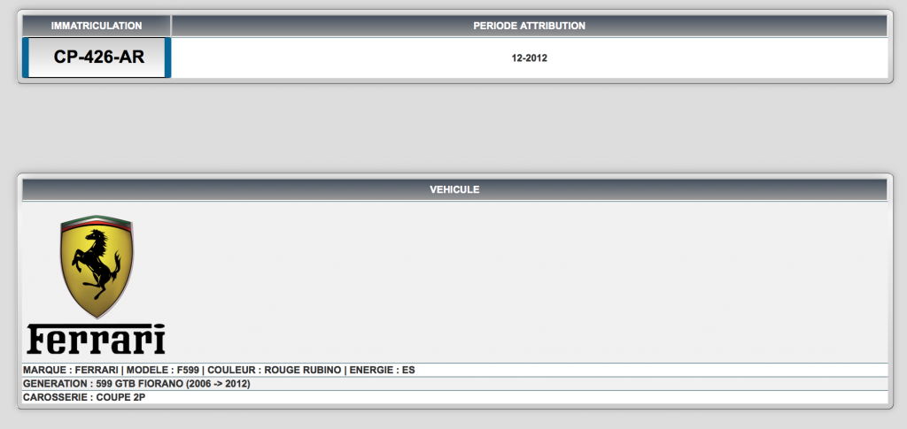

# 155337 date du 23 Août 2007 et a été vue juste avant immatriculée 4201 WWA 64 - son premier propriétaire l'a immatriculée 6157 SH 65. Actuellement il s'agit de CP-426-AR et toujours dans le 65 semble-t-il.. Elle n'est pas Rosso Monza ou Rosso Fiorano comme écrit par moi, mais Rosso Rubino. Quid de l'entretien ?

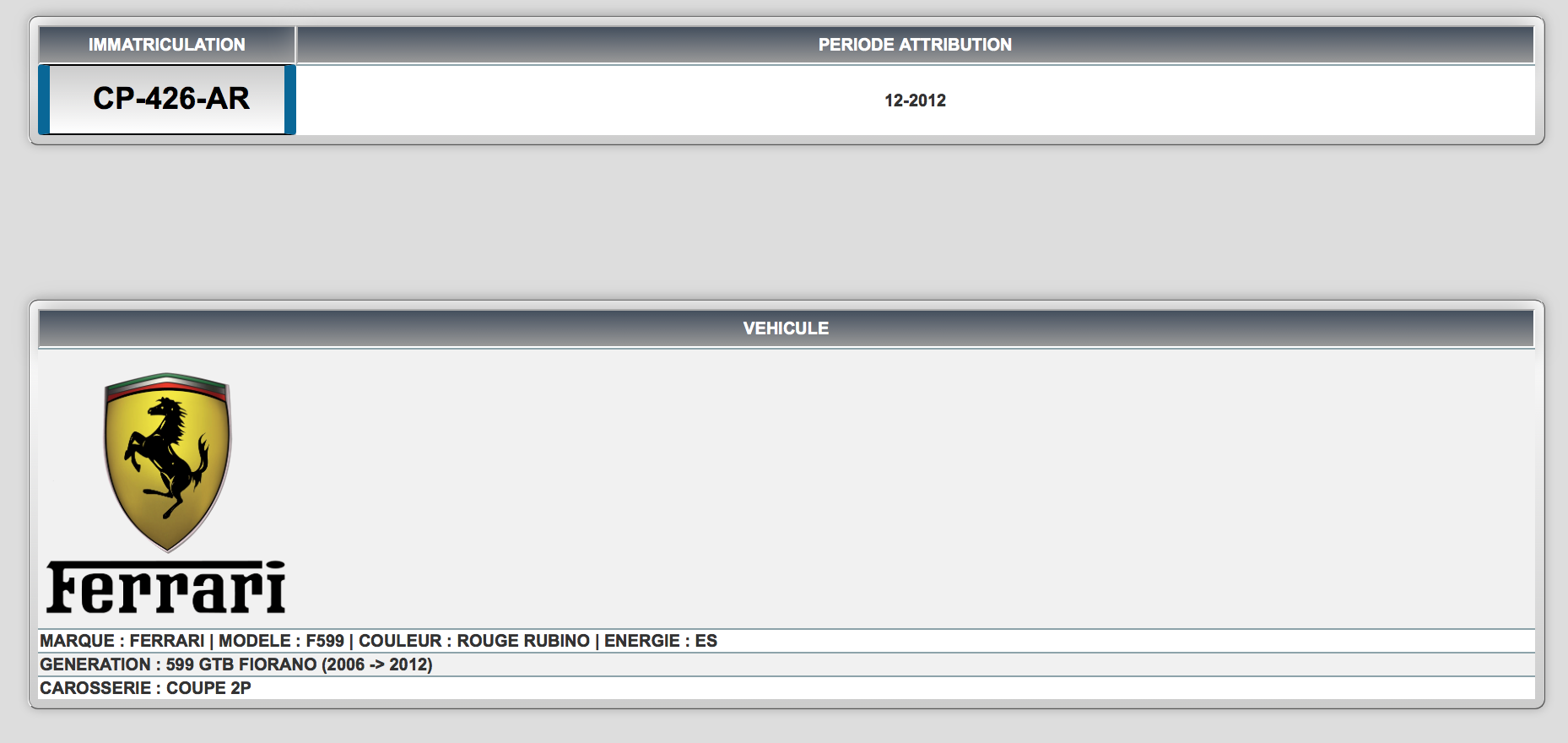

Ah @Mike051 nos posts se sont croisés. Et j'aurais dû aller voir les précisions de l'étude avant d'écrire des salades. Le Rosso Mugello m'a l'air plus véridique que le Rosso Rubino dont j'avais l'info. Mais à voir, @sompe, tu n'as plus qu'à ouvrir le capot ! ( je viens de trouver une deuxième trace de Rosso Rubino - ci-dessous)431612455_Capturedcran2021-04-1318_06_41.thumb.png.43bc206863a5fc2a24747f87c0e594d8.png
Par contre une mise en service en Italie et un import en France en 2012 ?? vu la plaque française de 2007 !!!! Mr BONORON se mélange un peu les pinceaux. Il est néanmoins possible qu'elle ait quitté la France pour revenir en  2012 !
