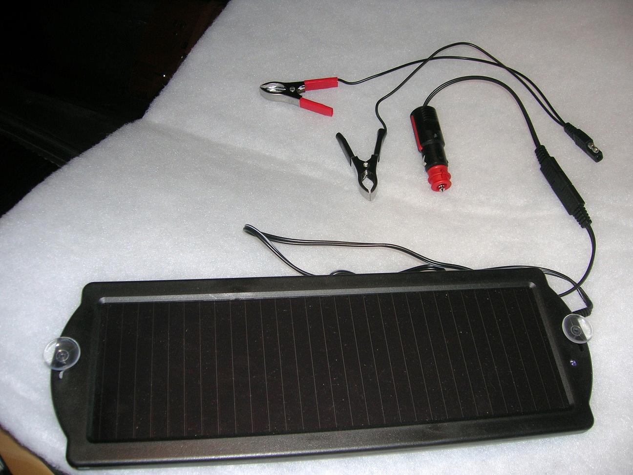

pronto
Tu peux utiliser un chargeur de maintien photovoltaïque  :D
Il suffit de le mettre sur un endroit exposé au jour ou mieux exposé le plus souvent au soleil  ;)
