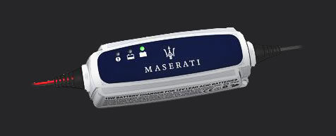

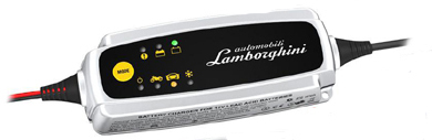

C'est bien ce que je pensais : ce sont des CTEK, y'a juste la peinture qui change ;-)
Je connais bien cette marque que je recommande, j'ai un MXS 10 qui me donne entière satisfaction. Pour l'atelier j'ai un GYS (gamme Batium), c'est une excellent marque Française que je recommande chaudement !
Les CTEK sont des chargeurs électroniques sans transformateur (donc système à découpage qui donne un peu de résiduel pour les techniciens), alors que le GYS comporte un bon vieux transfo à l'ancienne pour la puissance, l'électronique faisant le reste, comme il donne 15A il me sers plus en hiver ;-)
Quand à l'électronique : je confirme, elle n'aime pas trop les on/off répétés. A contrario de la mécanique qui "prévient" avant de mourir, l'électronique ça meurt brutalement et sans prévenir ...
A bon entendeur  ^-^
Rosso Scuderia
Tout dépend des modèles proposés  ;)
Belle recherche.
A peu de chose près, même appareil avec une étiquette différente et sans doute des prix fort différents en fonction de la marque apposée.
