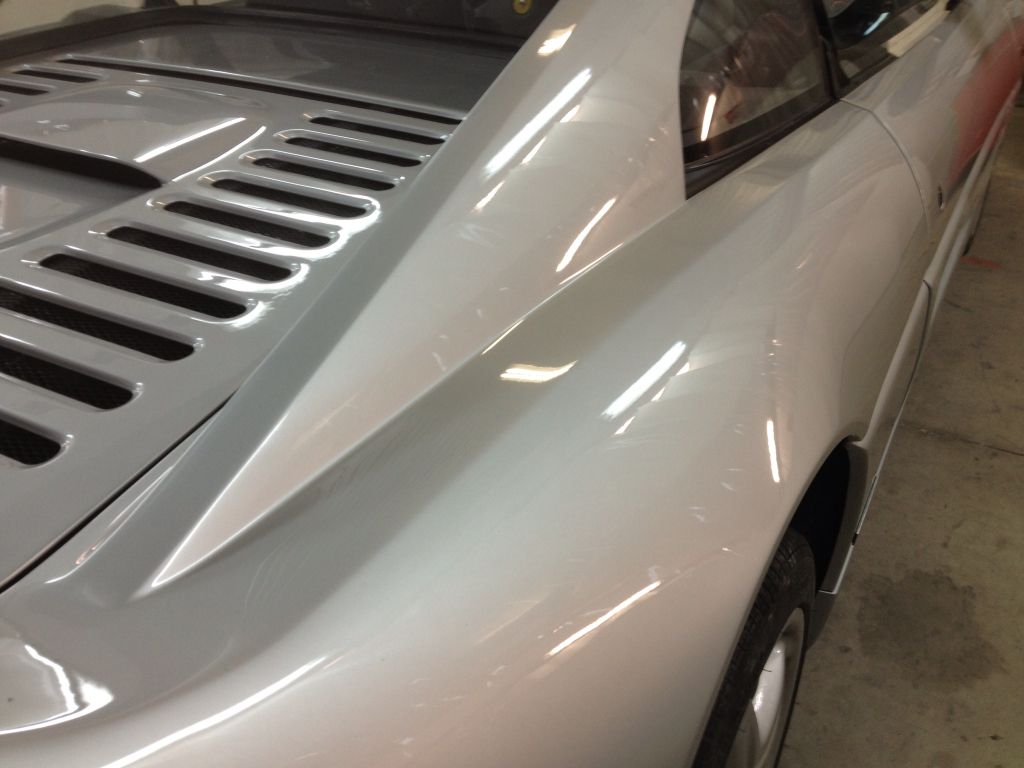

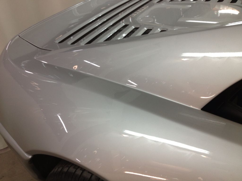

Allez, je me lance,
pour la 355 je dirais un petit "wetsanding" (ponçage à l'abrasif à l'eau très très fin) puis lustrage à la machine en partant avec un pad "dur" pour gommer le ponçage jusqu'à un pad "gloss" pour obtenir un lustrage équivalent au vernis neuf.
bigben72
je voulais dire après peinture neuve.... ;)
je te confirme que ça se fait aussi sur peinture neuve.
On récupère comme cela des rayures trop profondes pour un simple polish ou de la peau d'orange un peu trop marquée.

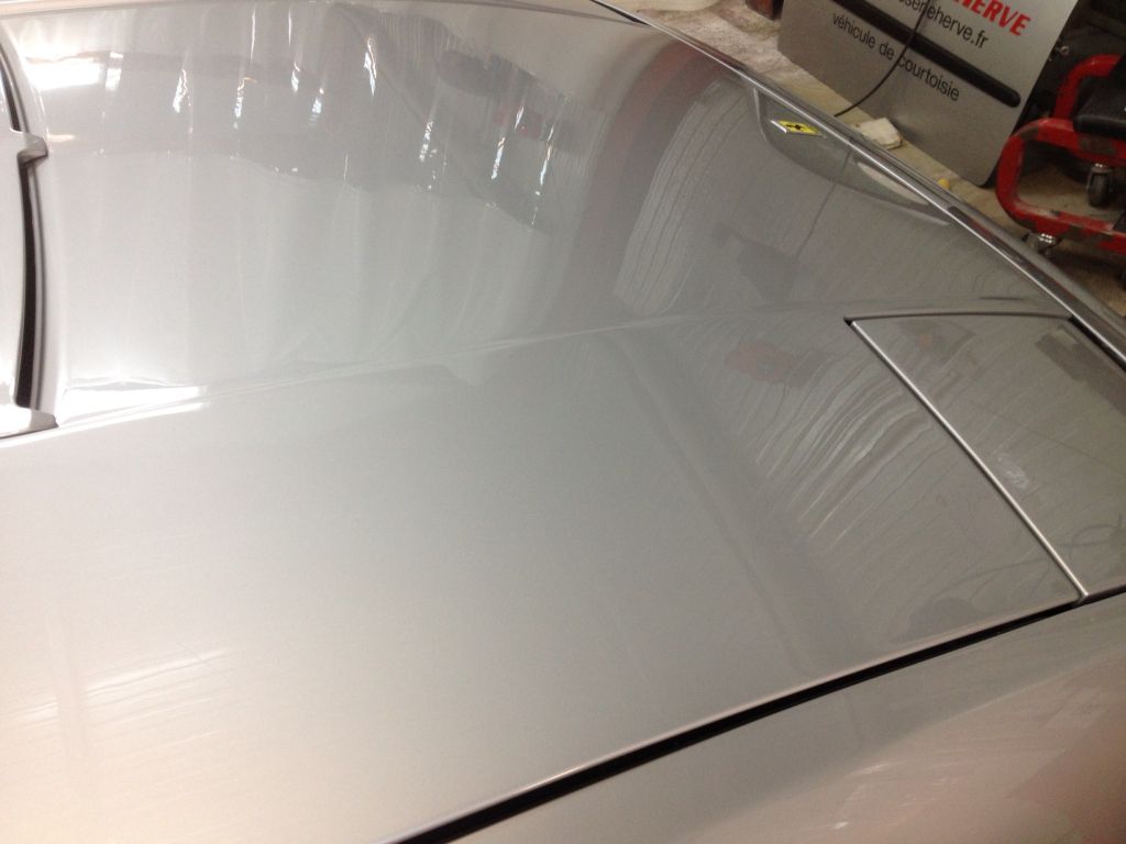

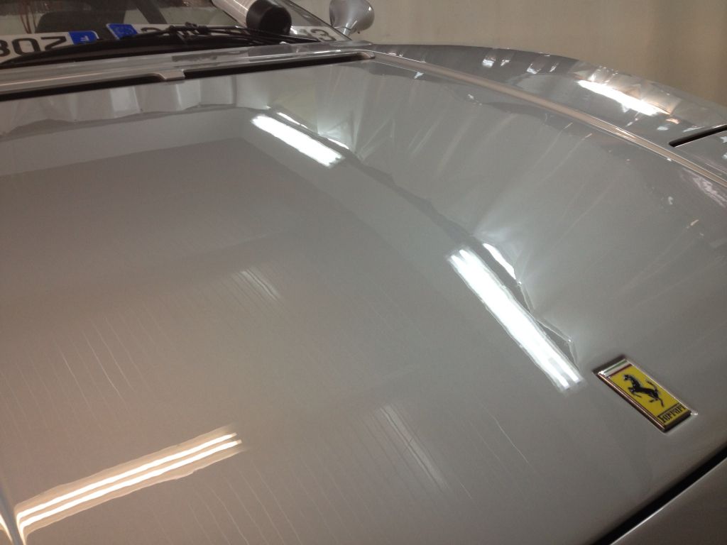

Oui toutes les FERRARI sont poly- lustrées??? d origine
Pas tous les carrossiers utilises cette méthode ,car cela demande beaucoup de temps de finition ,pour reprendre le moindre defaut ( petit grain de poussière , etc....)
Ensuite pour avoir du résultat il faut utiliser des produits de peintures de qualités ,pour ma part de marque Glasurit (vous savez le perroquet )
