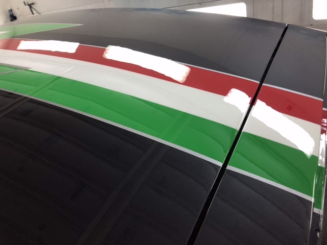

Le 16/04/2020 à 22:50, ScuderiaCH a dit :
Je vous explique à tous :
peindre une auto aujourd’hui se compose de deux à trois couche de base mat ,puis s’il faut vernir pour la brillance et la protection
Là il y a d’abord trois couche de vernis aussi
on laisse sécher avec étuve , et la pour 95 pour-cent des personnes cela est merveilleux
quand on veux du miroir et de la profondeur on dépolie à nouveaux le vernis et ré vernis avec trois couches de vernis
Et là on a  le résultat que je vous montre
moi j’utilise les produits Glasurit ( je suis Classic car colors de la marque ,c’est à dire un des référent pour la restauration des véhicules)
pour une réalisation comme cela ,il ne faut pas regarder le budget produits.......en plus du temps passer à réaliser ce type de personnalisation
voilà j’espère avoir répondu à vous interrogation

Plus sérieusement, tes réalisations sont absolument magnifiques et elles font rêver tous ceux qui aiment les voitures :wub:

Elle a un bon look, je crois avoir déjà vu ce type de couleur et rendu sur une Ferrari de Lapo Elkann, ça lui va bien.
