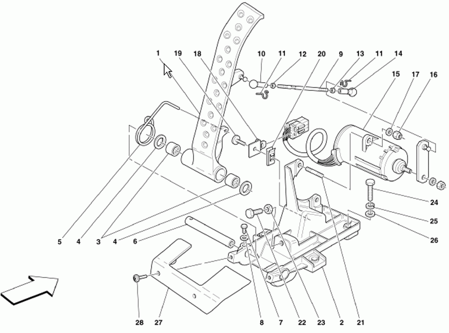

Comme on peut le voir sur ce schéma, la pédale d'accélérateur actionne un potentiomètre qui traduit l'enfoncement pédale en pourcentage d'ouverture des papillons des gaz qui eux sont donc motorisés électriquement.

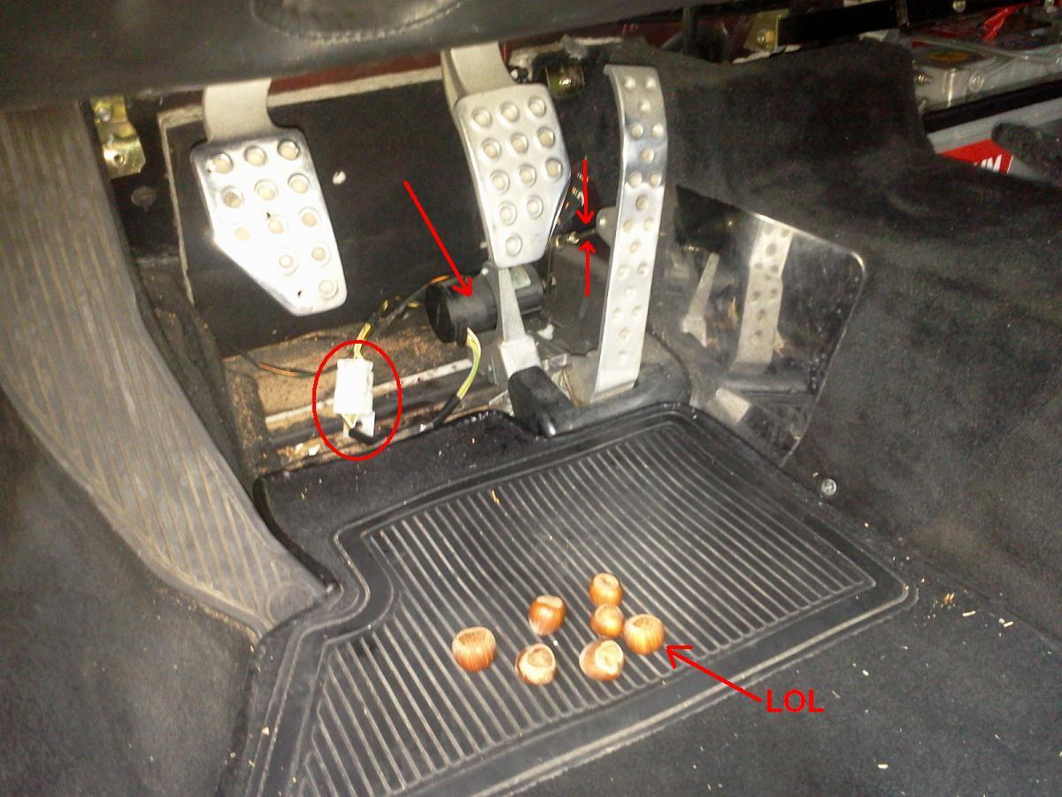

Retour à la maison, on vire le tapis derrière les pédales et on verra bien...
Quelle ne fut pas ma surprise de trouver une quinzaine de coques de noisette rongées consciencieusement par j'imagine un écureuil, qui dans une autre vie de ma Ferrari avait visiblement pris l'auto pour son garde manger ! Hallucinant ! encore que ma Ferrari vient du pays de la Nutella... LOL
Reste que savoir qu'un rongeur est passé par là n'est jamais rassurant pour l'intégrité des câbles électriques ! Certes, mais l'auto fonctionnait très bien pendant les 1000 km précédents dont 600 km du retour d'Italie son lieu d'acquisition.
J'ai débranché le connecteur qui relie la pédale d'accélérateur du potentiomètre pour y mettre un coup de spray nettoyant contact. Et là, miracle ! ça remarche ! Et ça remarche pour longtemps puisque depuis RAS.
post-1926-0-98570600-1362156279_thumb.jp

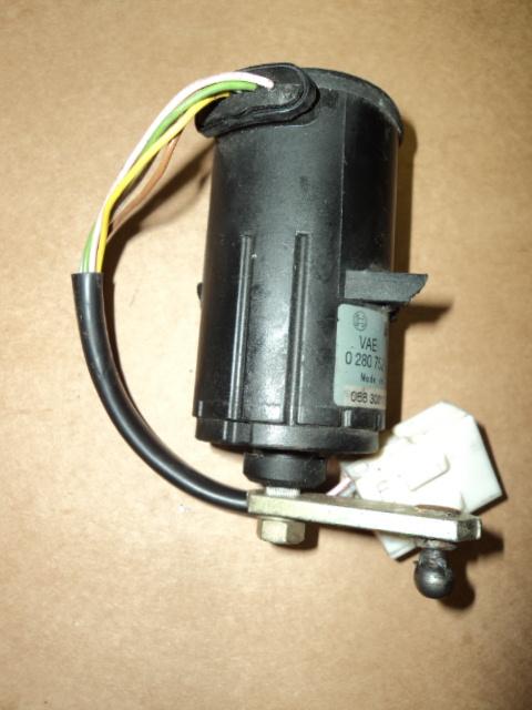

j'ai eu le même problème sur la modena .
( en partant de chez BS auto , coup de bol ;)  . le diag a été rapide  )
pédale accélérateur a fond ,  pas de puissance .
plutôt dangereux comme situation
potentiomètre HS  .  1 des 2 pistes envoyait une info erronée donc l'ECU se mettait en rideau ( obligé d'actionner le coupe circuit pour réinitialiser )
par contre , le potentiomètre modèle 2002 n'est pas démontable pour nettoyage des pistes .:(
remplacé depuis et c'est nickel
