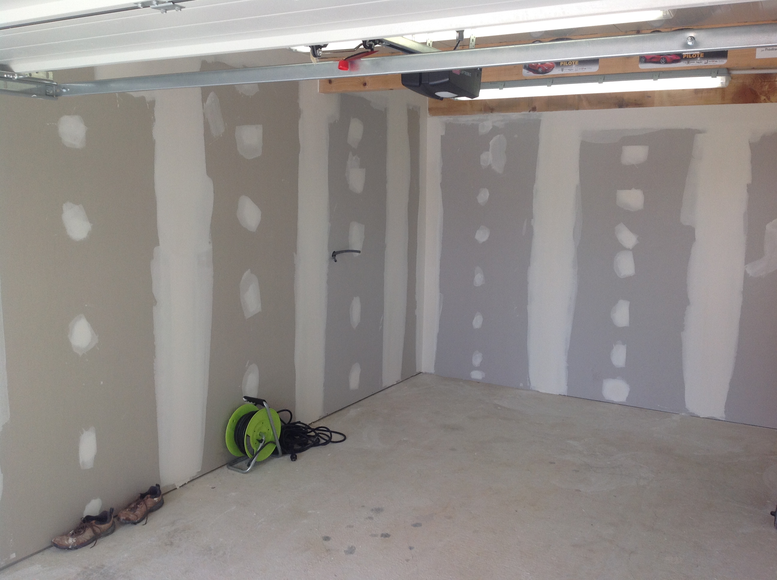

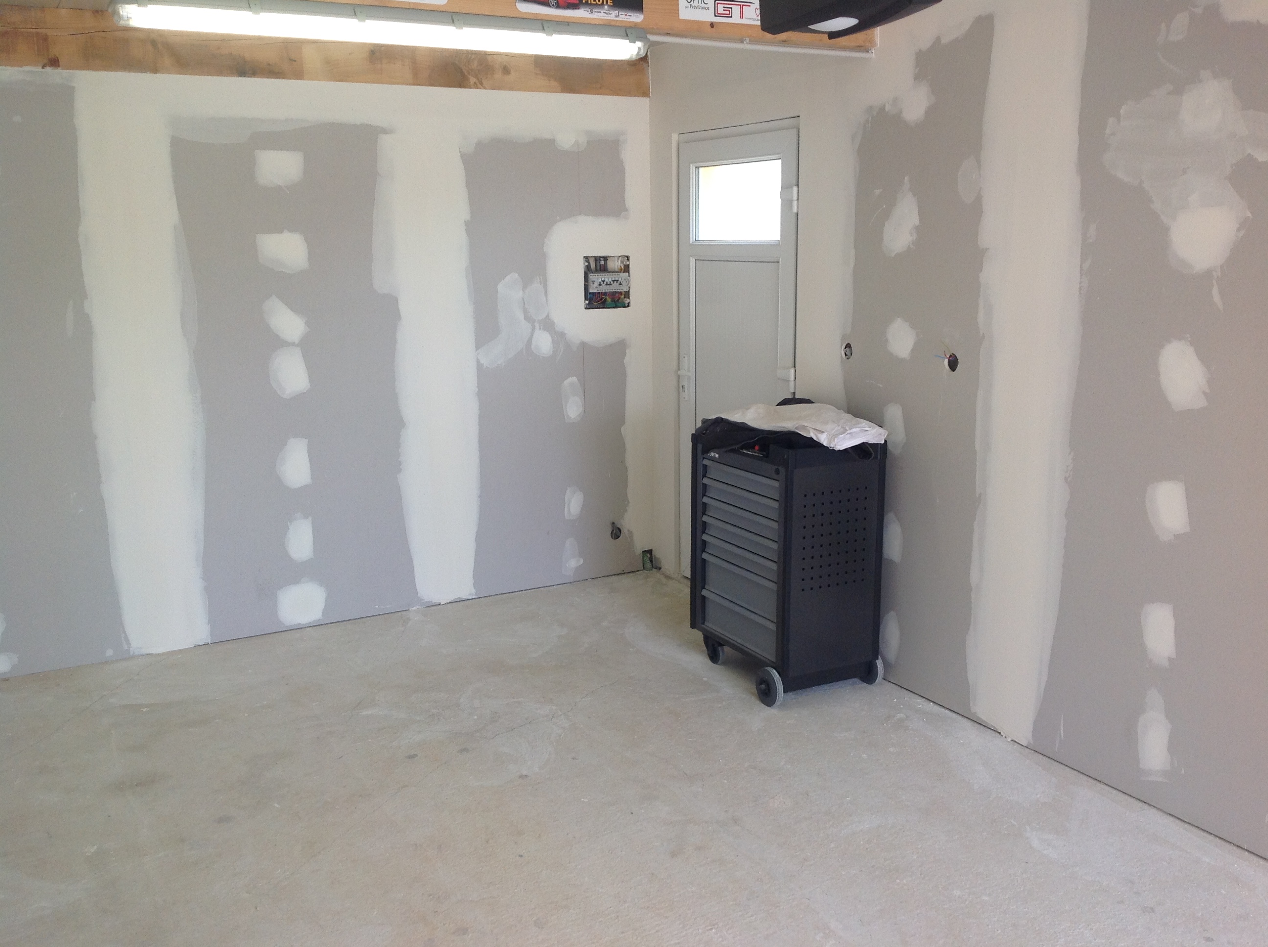

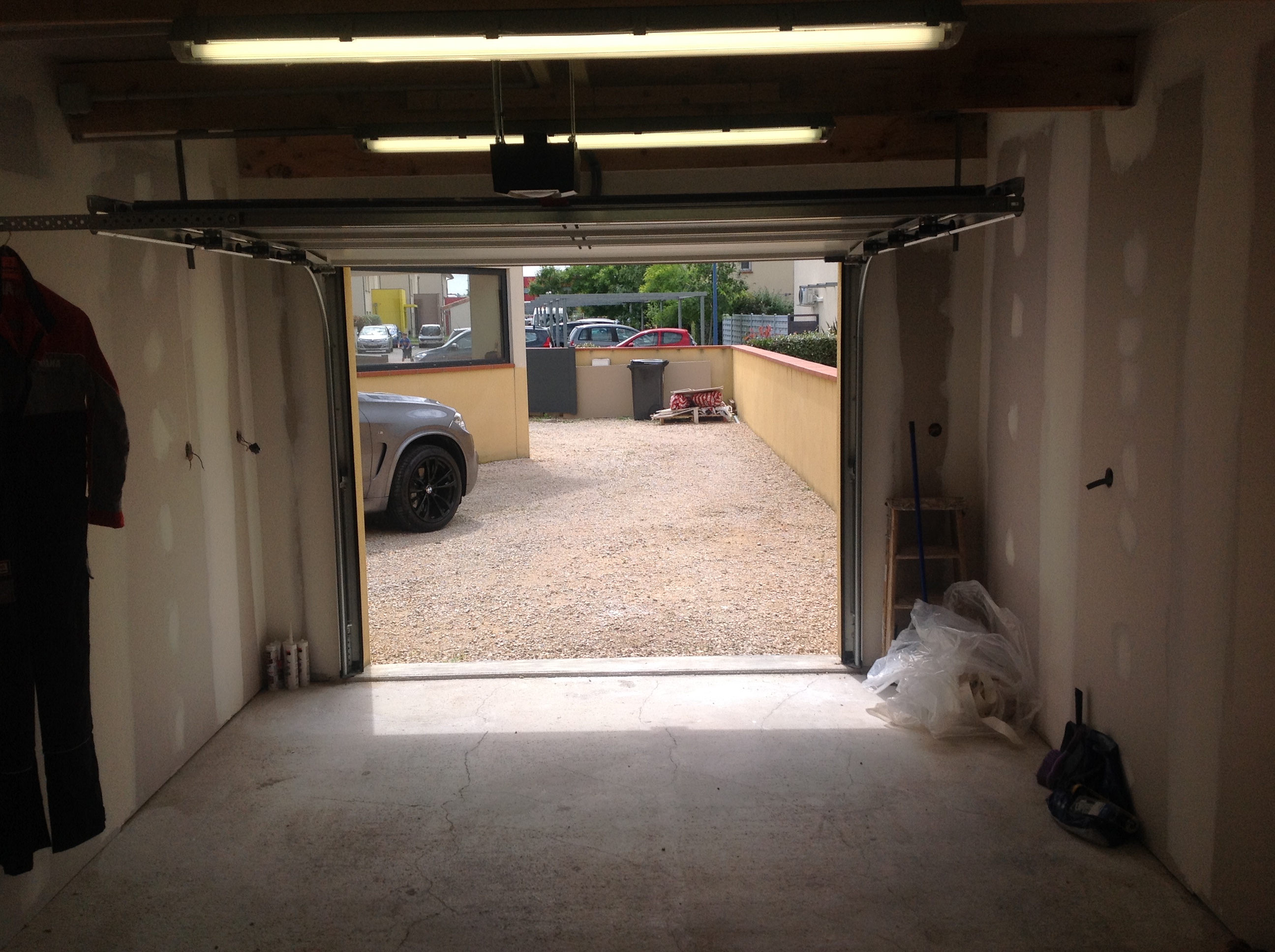

Voici un lot de photos du garage pas forcement dans un ordre chronologique. :(IMG_2512.thumb.jpg.1a574875aa0d5bf5316edbc372685bce.jpgIMG_3419.thumb.JPG.a31ed8826f70bee97fd6728921218e38.JPGIMG_3421.thumb.JPG.353b4c6595c4640efa5f994602411b2a.JPGIMG_3422.thumb.JPG.7302f0d98bace1edfba6352d174708ce.JPGIMG_3423.thumb.JPG.5937d27c355249d46805f0d258f47026.JPGIMG_3424.thumb.JPG.a9e7e0b4b80f8ab9070f6e5e56299e21.JPGIMG_3420.thumb.JPG.eb9b6afe67192278abc183c4eebd89ff.JPGIMG_3416.thumb.JPG.be51f5079e5d542008fb62b598ce5f58.JPG
Modifié par Rosso Scuderia
Rosso Scuderia
Ca y est, les enduits du garage sont finis. Un peu de ponçage et je pourrais passer à la peinture.

nounou
vous etes un peu radin sur les vis normalement c'est une tous les 20cm :P faudra pas vous plaindre si ça manque de fiabilité :D
nounou
Le 09/06/2018 à 12:39, Rosso Scuderia a dit :
image.thumb.jpeg.2c3453bd9933352b3ed730e607b7557e.jpegimage.thumb.jpeg.202f00349955e834e51c9761ce83e2d0.jpegimage.thumb.jpeg.8e0e98d82d2325569d3c68fb50945e16.jpeg
et le placo qui pose au sol c'est pas trop top .. attention aux remontée d'humidité par capillarité .
