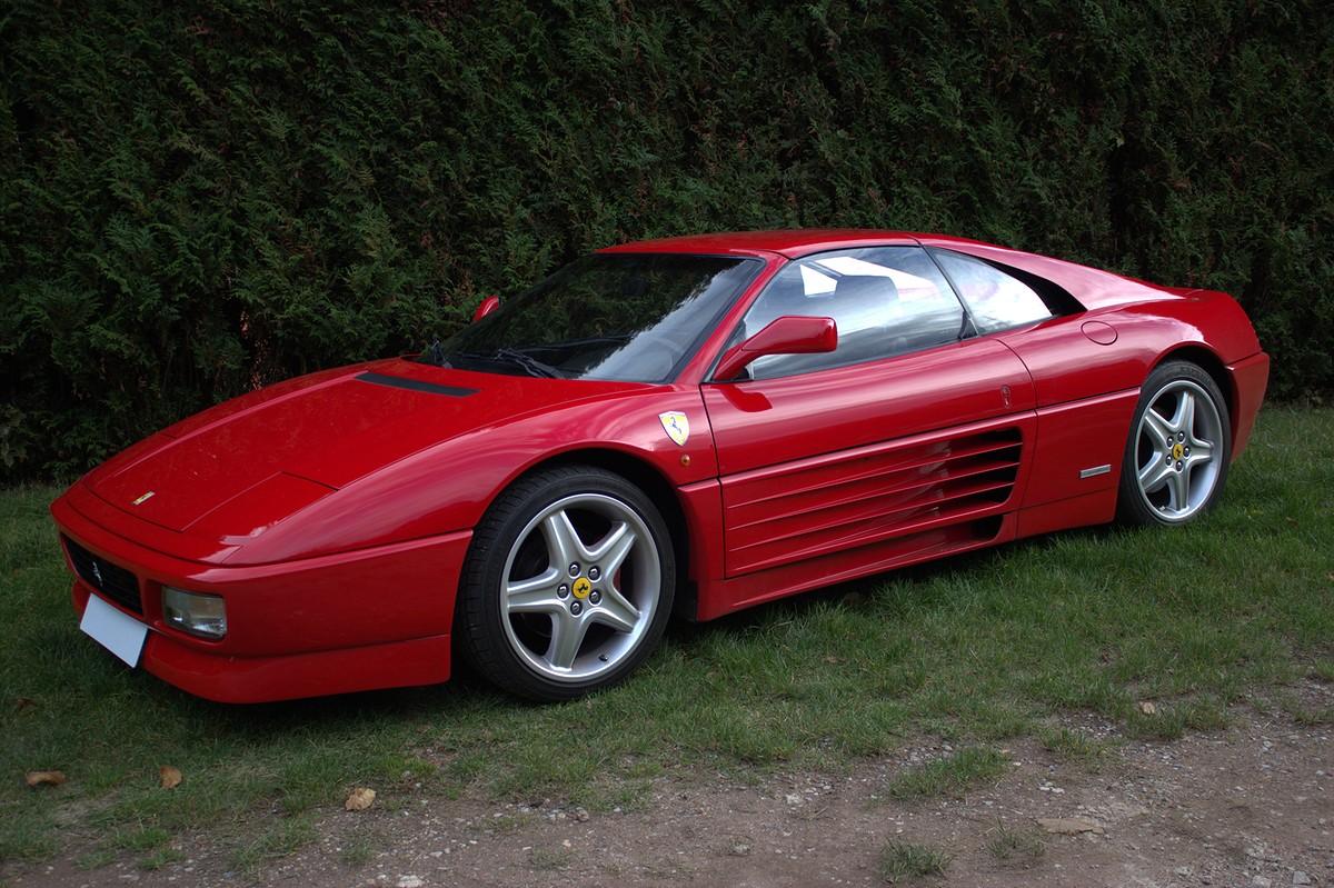

je joins deux photos , une de la mienne et une compétition ... les hauteurs de caisse ne sont visiblement pas les memes , ni l'assiète ; bien sur , sur la route , on ne peut (malheureusement) pas rouler si bas (les p..ains de dos d'ane et autres ralentisseurs) .

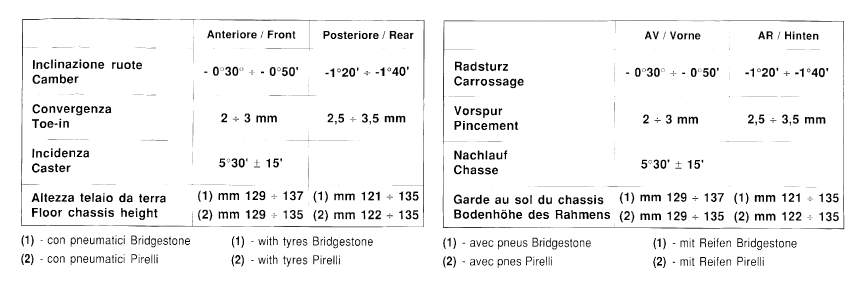

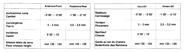

 et pour ce qui est de la hauteur de caisse , je vais aussi la reprendre car la voiture (en tous cas la mienne) est beaucoup trop haute
131 mm sur l avant & 136 mm sur l arrière;ce qui correspond aux cote usine de la 348 gt Competizione"version routière limitée à 50 ex(la plus aboutie)" ,elle aussi chaussée en 18,poids par roue,puis géo.
   C est lorsque l on analyse de près les preconisations usines de l assiette citée ci-dessus,que l on s aperçoit de la complexité de mise au point chassis de la 348. Comme on peut le remarquer,l assiette est légèrement plongeante,mais pas exessivement car ils ont sans doute chercher a garantir une stabilité lors des changement d assiette en appuit,en limitant les effets du transfert des masses lorsque l on charge l avant au freinage.Sans doute lier au pb de manque de rigidité du tubulaire qui ne fais pas bon ménage avec les suspensions,qui sont elles, bien rigides.

Personne n a les données d assiette+géo du manuel d atelier de la 348 Challenge ?

Je profite de ce post pour avoir ton avis Ced ,hier j'ai essayé ma 348 depuis la remise en route après révision et justement au dessus 140/160kmh l'avant un vrai planeur gauche droite effrayant :wacko:  :wacko:  :wacko: , MAIS  pneus neufs arrière bridgeston avant usés a 30ù et 5ans âge   ET pas de joint coffre avant pas remonté     ET pas de protection dessous avant droite sous ventilo clim sous entrée air pas monté en réparation .              Ou est la cause car avant révision sur les mêmes routes essai je tournais plus vite et collé au sol mêmes pneus avant arrière usés merci pour ton avis ;)
cedleen348
Si tu n'as rien change par rapport a avant c'est vraiment bizarre.
Ta pression de pneu est bonne ? Tu as refait une géométrie après avoir déposé le groupe motopropulseur ?
J'avais pas non plus la protection sous l'entrée d'air a l'avant j'en ai remis une et j'avoue ne pas ressentir de différence notable.
Tes hauteurs de caisse sont bonnes ?
rusty348
OUPS pneu avant gauche servi a vider et purger circuit freins/embr pas contrôlé pression je verrai ça demain . Mais la géométrie non rien touché car dépose complète avec moteur /châssis géométrie obligé à faire ??        hauteur caisse même qu'avant pas touché merci pour ta réponse je pense que c'est pression pneu :huh:
