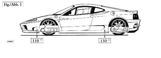

Je n'ai que les valeurs de la Modena berlinette et de la CS..
Modena : AV 125mm  AR 147mm, avec tolérances de +/- 3mm
CS: AV 110mm   AR 130mm avec les mêmes tolérances..
Fais un mix entre les 2 !

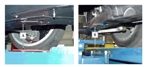

Merci mon poulet!!!!! Content de voir que tu traînes encore par ici! Tu les prends ou les points de repère pour ces valeurs?

Il y a 12 heures, SchumS2000 a dit :
Ici ;)
5b18f1abf288c_Hauteurcaisse01.png.d8c326d26738ad7f0bfbdece23af3d11.png5b18f1a8774a2_Hauteurcaisse00.png.fcd7911f3928ac6915d00f66f2a1e096.png
Pas certain du tout que la hauteur "normale" de caisse du spider soit celle du coupé et encore moins de la CS !?

Il y a 20 heures, SchumS2000 a dit :
Philippe t'a répondu un peu plus bas ! B)
f360cs
Il y a 8 heures, dragon1964 a dit :
Ici ;)
Non, mais je possédais uniquement ces deux valeurs, le spider doit se trouver entre les deux, il est vrai que souvent j'ai constaté que les spider étaient moins hautes que les berlinettes !
