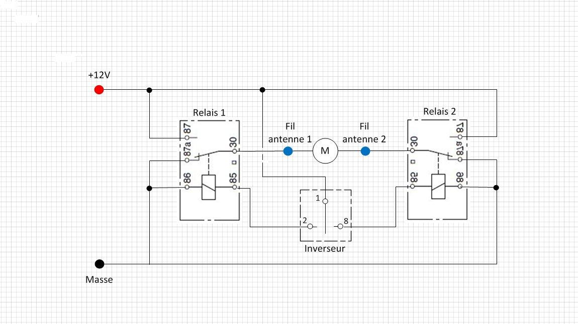

eric355
Voila comment utiliser ton antenne actuelle avec ton nouvel interrupteur. Vraiment rien de bien sorcier, il te faut juste 2 relais inverseurs. Un peu d'interconnection entre les relais et ton inverseur, et le tout se branche sur les 4 fils qui sont déjà à ta disposition.
Bon courage ...
Modifié par eric355
TripleBlack®
Super, merci, ça n'a pas l'air très dur. il faut que je trouve la place sous la console.
Par contre aurais tu des références pour les relais. J'ai pas mal de magasins d'électronique autour de chez moi, je devrais pouvoir trouver facilement.....
merci............ ;)

Ce sont des relais tout ce qu’il y de plus standard qu’il te propose.
Ceci étant, pour répondre à ta question, Eric : l’antenne a bien normalement 2 fils d’alimentation et un de masse.

eric355
Je vais donc aller avec le schéma voir un fournisseur électronique pour acheter les relais.
Comme l'a dit Sebino ;) tu peux avantageusement utiliser des relais auto standards (pourvu qu'ils soient inverseurs). Tu en trouveras dans les centres auto, voire même en grande surface, pour quelques euros.

Ca marche !!!!!!!!!!!!!!!!
Merci eric 355, le dessous de ma console est devenue aussi remplie qu'un cockpit d'avion :D:D:D
Le montage en cours de test:
Je rassure tout le monde, j'ai ensuite bien refait les fils (notamment la forêt de masses !!!) et j'ai pu caser les 2 relais, l'un sous le starter, l'autre sous le cendrier.
Ma console n'a pas changé de look mais maintenant je sais que je peux monter mon antenne...
