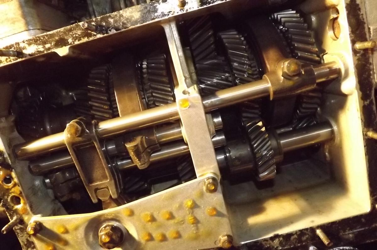

Voila, je suis en train de changer mes joint de carter d'huile et de carter de boite.
Pour la boite, pas de souci le carter est sortie sans probleme,
pour le moteur le carter d'huile descend d'environ 1.5cm et c'est tout!!!
Y a t'il une astuce ?

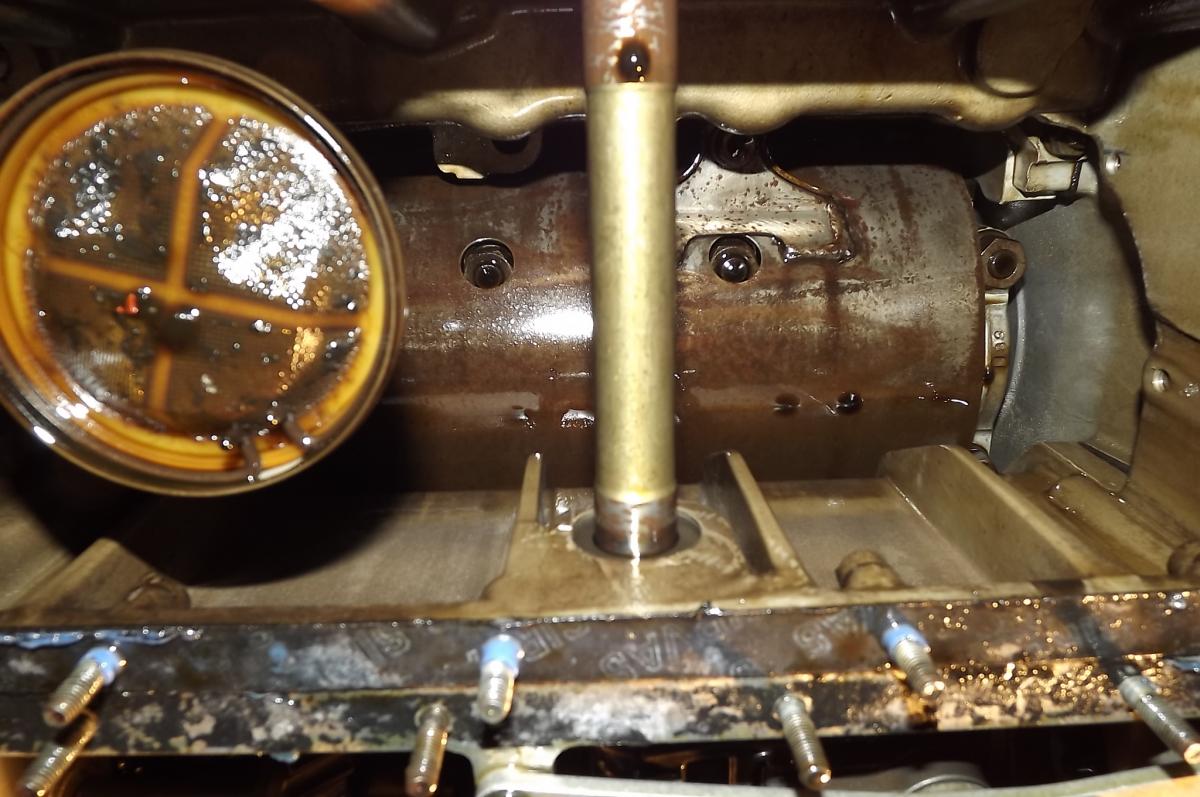

Antoine B.
Bon, j'ai reussi, c'est tout simple....... quand on sais!!!!
Il faut enlever le puits de la jauge d'huile, et le capteur :
Ba c'est bien des ritals pour ce compliquer la vie comme ca!!!
Voici le resultat :
Voila maintenant, vous savez comment changer le joint de carter d'huile....
