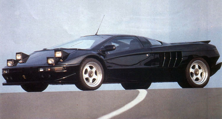

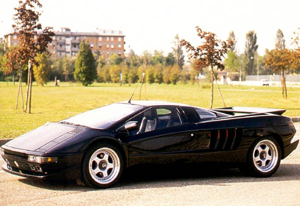

beh,le 16H etait un desastre donc nous avions decidé de monter le flat 12 de la 512M

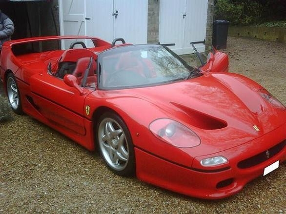

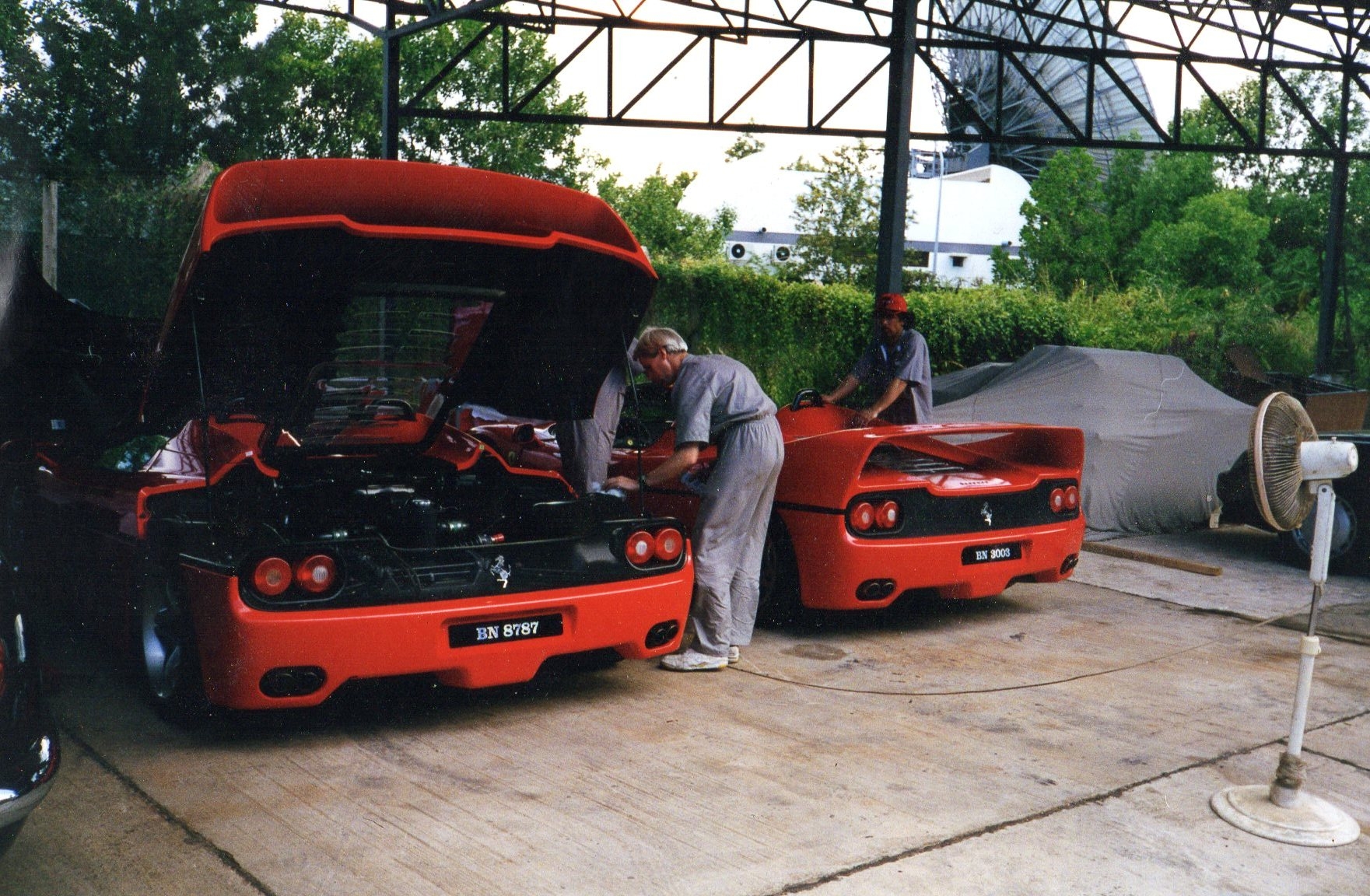

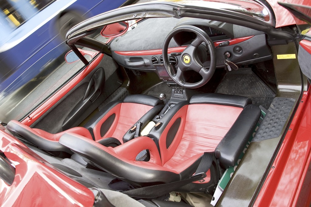

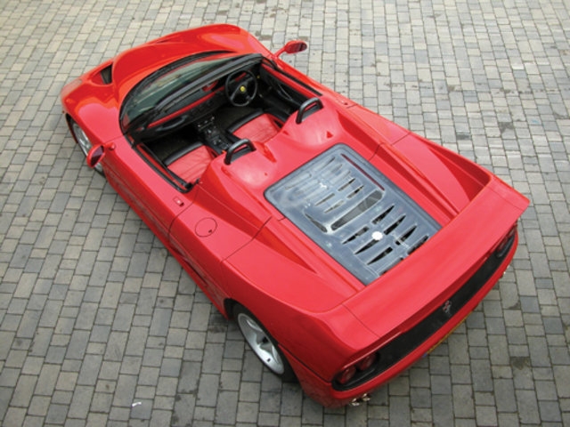

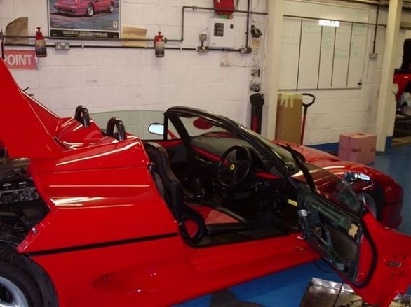

un plaisir de partager mes experiences..............voici les premieres 6 F50,non repertoriees ds la DB de Ferrari.Les 6 premiers examplaires d'un nouveau modele Ferrari etait d'office pour le Sultan et sa famille.Puis,nous avons fait 6 voitures conduites a droite....chassis carbone modifié.

Il y en a 5 des RHD répertoriées sur barchetta si c'est celles la ?

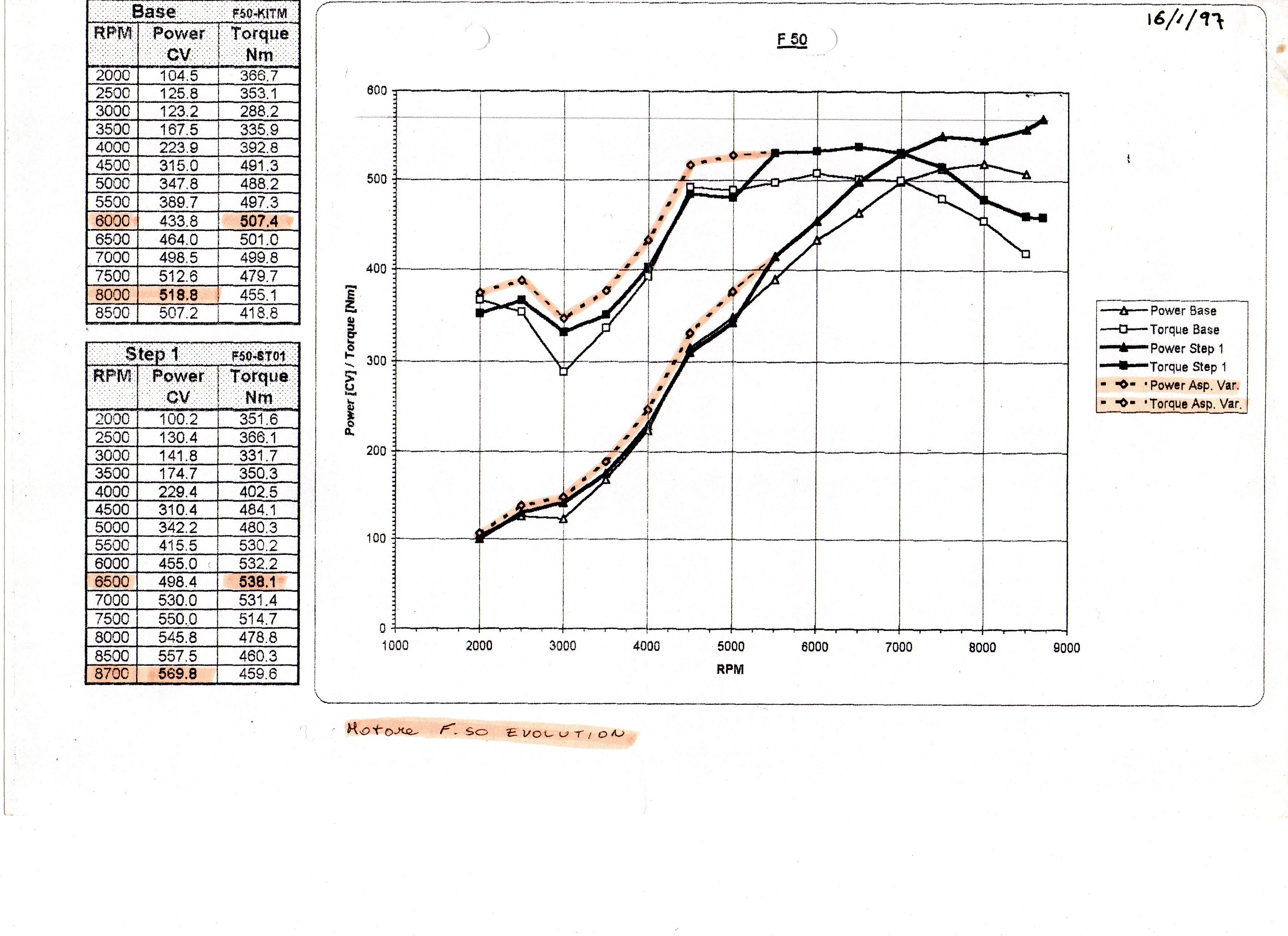

Tout nos moteurs etait aussi "evolus".En voici un apercu des courbes de puissance et couple,au banc moteur.

merci pour les photos et les infos.

j’avais lu dans quelques journaux et bouquins que le moteur était pénible, mais c’est la première fois que j’échange avec quelqu’un qui a connu la bête en chair et en os, si je puis dire.
Ce que je trouve étonnant c’est que le 16 cylindres était quand même la principale différentiation de l’auto, remettre un 12 dedans pour des raisons pratiques je comprends, mais du coup c’était peut être plus simple d’acheter une Diablo 😎

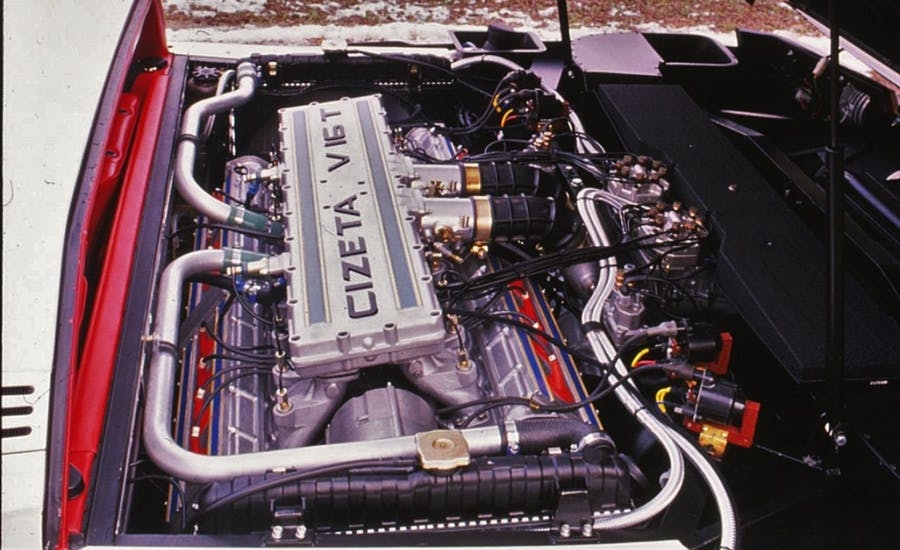

C'est un peu vrais Yves.Sauf que cette CZ appartenait a la famille Royale et pourrisait ds les garages.Je ne sais pas sii tu as jamais vu en realité le H16? C'etait un moteur enorme,ultra lourd avec en plus la transmission en T.Mecaniquement,un désastre. La voiture ressemblait en effet a une Lambo mais etait quand meme differente.Avec le moteur F512M,ce n'etait pas si mal en comportement meme si ca manquait de rigidité torsionelle,comme toutes les voitures de ce genre de l'epoque.Ou nous avons le plus galerez,c'etait les freins....J'ai fais beaucoup de kilometres pour en venir a bout.

jamais vu en vrai, comme je te le disais 😪 mais en photo il impressionne, tout comme l’auto!

Le "H-16" BRM de F1 en 1966 n'avait pas été exactement un succès non plus, malgré une victoire en Grand Prix; trop lourd, trop compliqué (surtout dans la version "64 soupapes", la distribution était dantesque...) centre de gravité trop haut...
