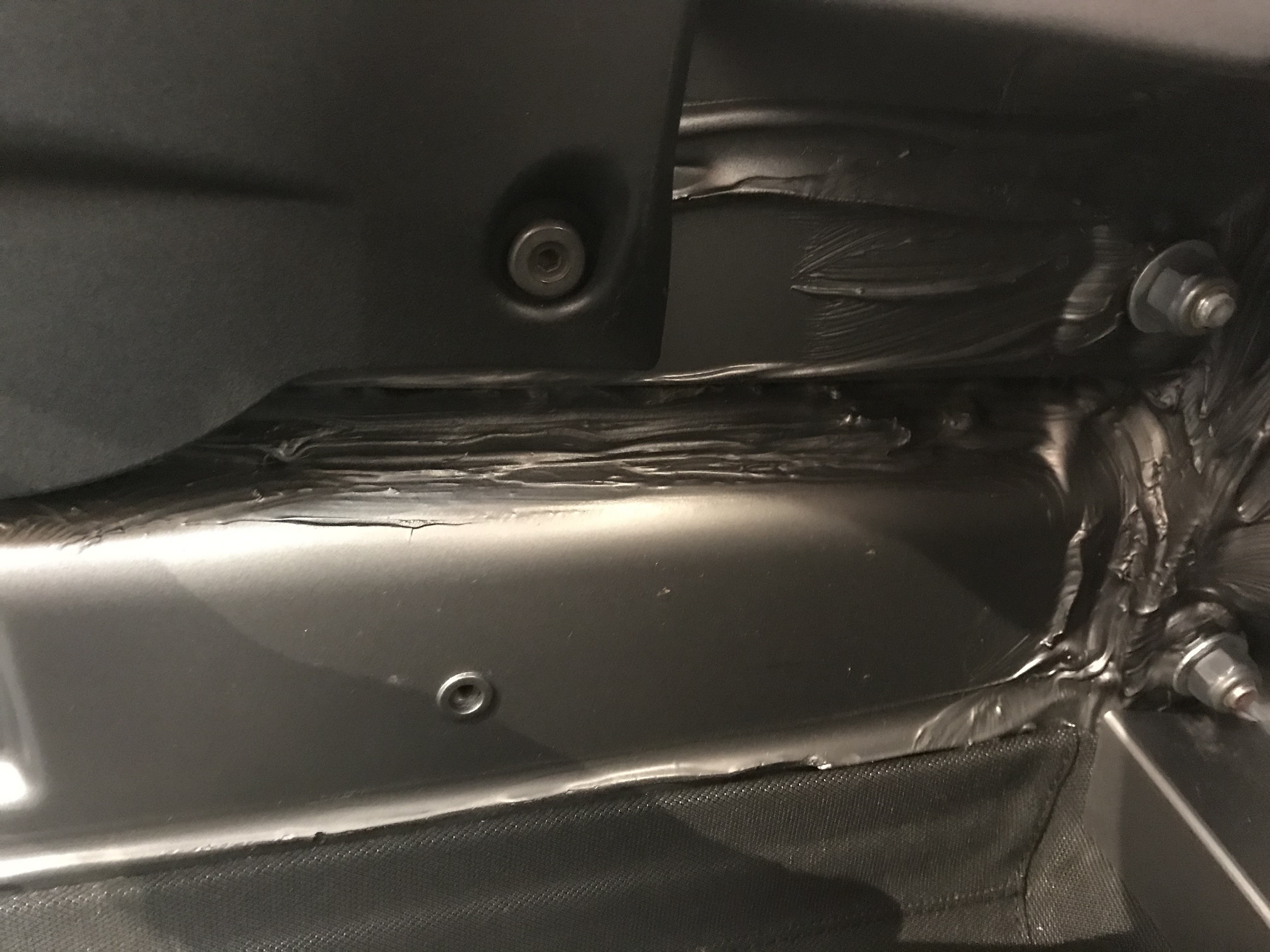

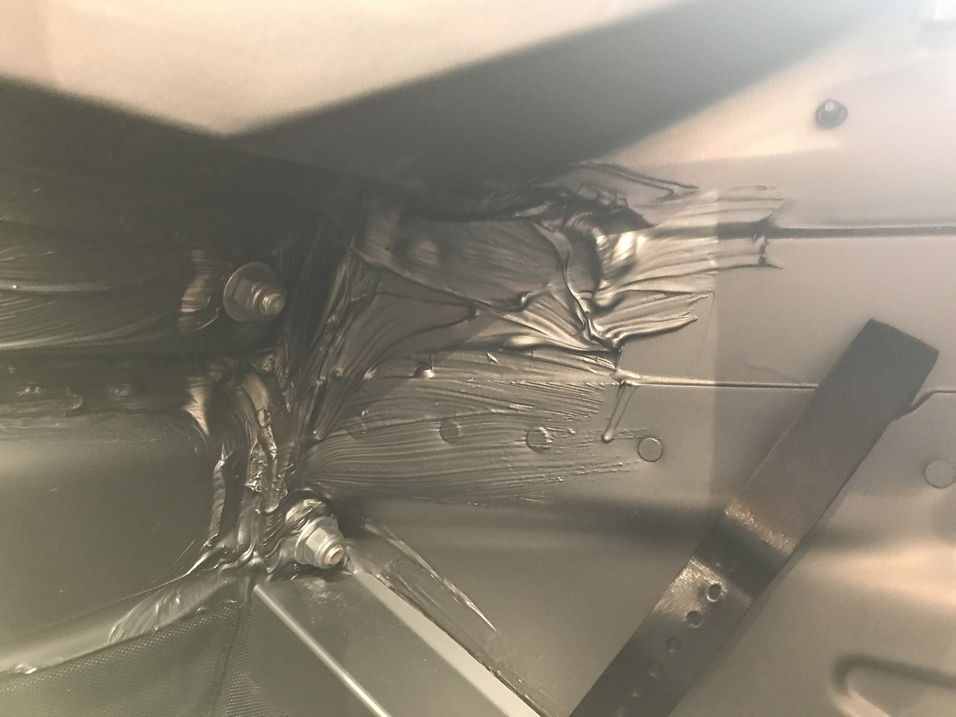

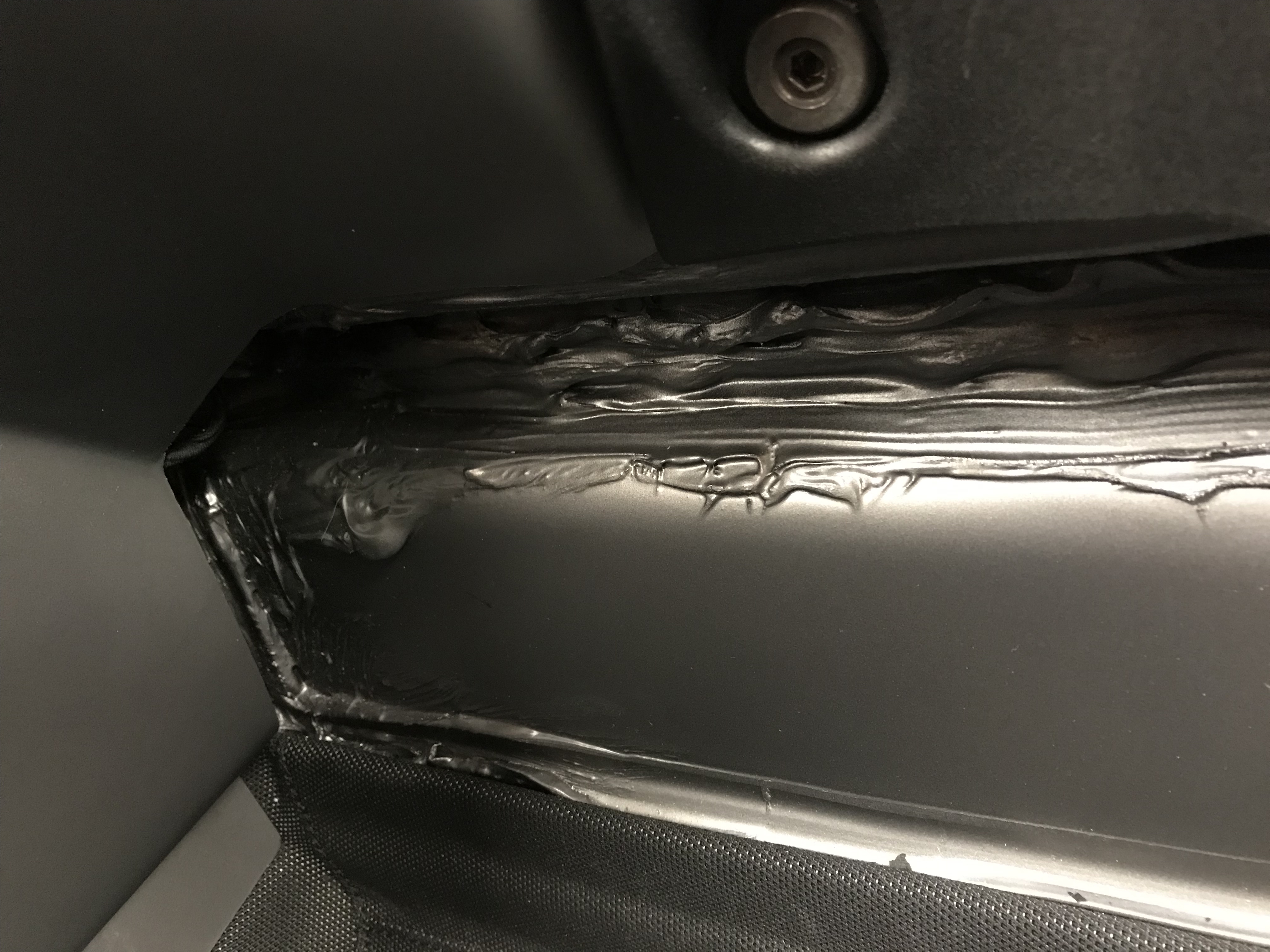

Tu peux me poster les photos que je t ai demandé également 😉 ,c est a dire les points de soudure au niveau de l arrondi des ailes en jonction avevec le pc, en peinture carrosserie ( cf photo )
FERRARI 430 Scuderia - 165432 - Tom Hartley Jnr
simba
Il y a 1 heure, Trois cinquante cinq a dit :
OK mais ça j'ai pas maintenant.. Tu parles de la soudure entre les ailes et la partie avant qui constitue le masque complet?
il y a 18 minutes, simba a dit :
Oui, à gauche et à droite
philF355
Avec les photos, on se rend compte que plus c'est un joint degueulace, plus c'est d'origine !!
simba
il y a 37 minutes, philF355 a dit :
Exact 🤣 Quand on parle de finition italienne 🤣 Franchement, quand j'ai inspecté la première Scud que j'ai vue, j'ai failli me barrer en courant et je me suis demandé si le gars en face de moi ne se foutait pas de ma gueule... Et en fait, non, elles sont toutes pareilles. 😮

Le 21/03/2023 à 01:35, simba a dit :
J'ai a peu prêt la même finition sur la mienne c' est du fait main!!
Loucho57
Il y a 1 heure, nicoscud a dit :
Mêmes finitions à la truelle pour la mienne
simba
@nicoscud @Loucho57 Merci 🙂 Je pense que les Scud devaient toutes être faites le vendredi après midi avant le WE 🤣 Le pire, c'est que très souvent, la "finition" (si on peut appeler ça de la finition) coté droit a toujours un aspect un peu différent par rapport au côté gauche, surtout en dessous. En fait, les gars sur la chaîne devaient faire selon leur humeur du jour....
citroevo
L’effet « truelle »  j’ai toujours pensé que c’était un effet voulu pour donner une touche brutale/ virile à cette voiture
il y a 9 minutes, citroevo a dit :
Il n y a pas d effet truelle, à l origine...
Mon pote l a acheté neuve et la possède encore, c est très différent ! il y a des cordons de soudure bien rectilignes
355CH
Elles sont toutes comme ça ! J'en ai vu plein avant d'acheter la mienne, Ce qui est suspect c'est les soudures biens lisses, bien faites par un carrossier, car personne n'accepterait la finition truelle après un accident, surtout pas un expert auto 😉
