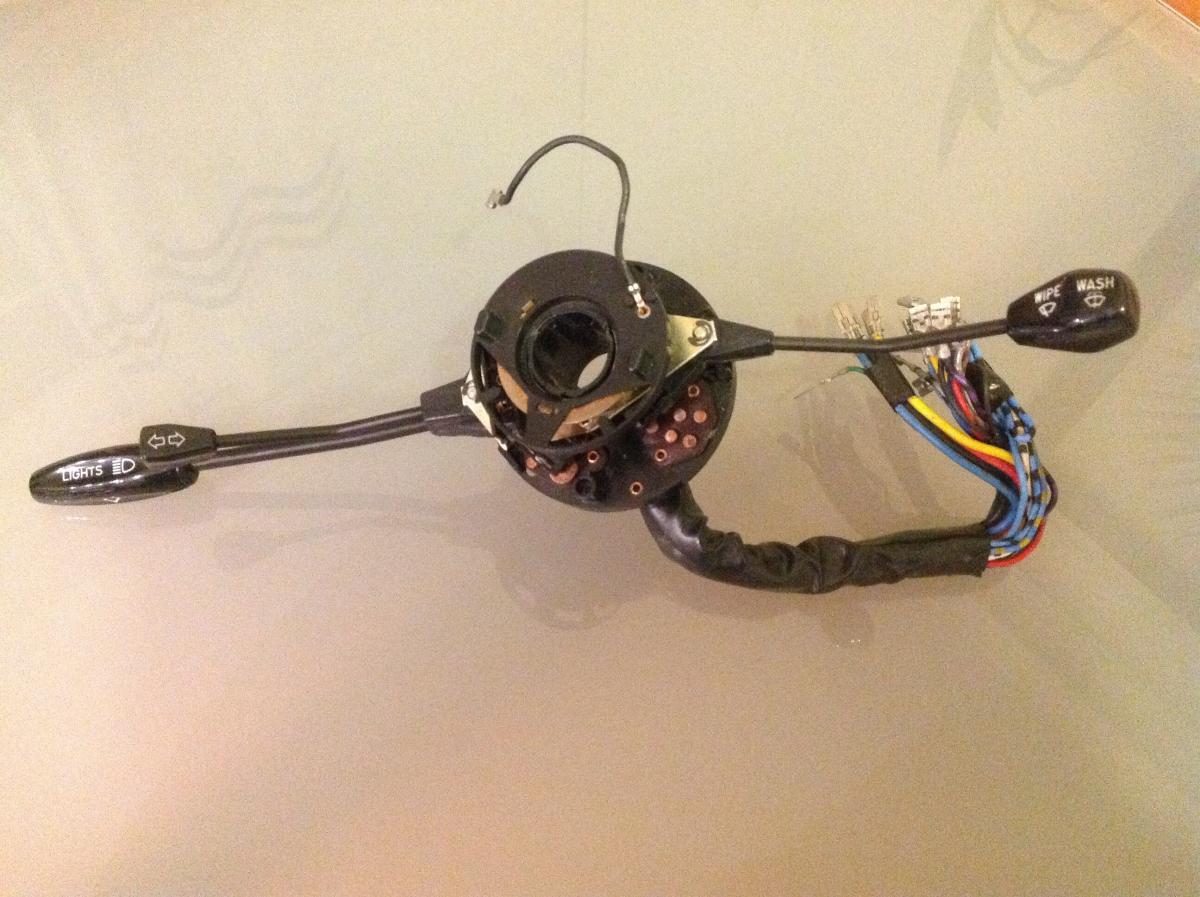

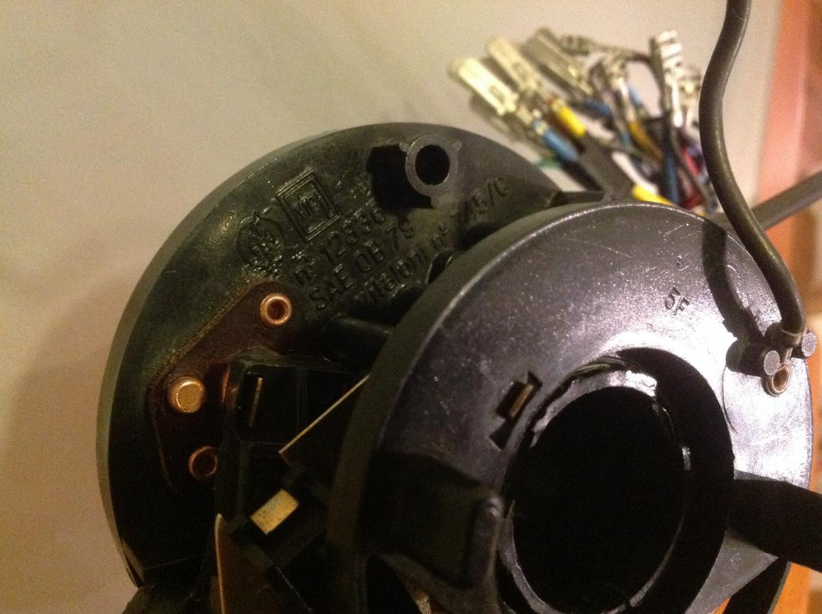

D@vid
Reçu hier... :)
Il ne me reste plus qu'à le faire monter.

elpio
Tu as bien fait de le changer..... Le mien a lâché juste après le contrôle technique. Je pense que la personne a actionné les essuies glace un peu fort et en la rentrant au garage le soir , il est tombé. Avis à tous les membres si bonnes affaires merci!
Superformance 1500€
Ebay 1500 à ........
