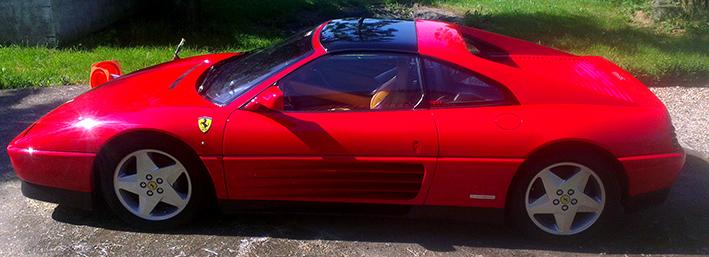

Bon. Et les photos, elles sont où ? Modifié par rastaquouere
Encore merci pour toutes ces infos.
Ca y est c'est fait, je suis l'heureux propriétaire d'une 348 TS depuis hier, que du bonheur...
félicitations ;)
Suzuki Swift 1,2 GLX Hybride
mikey
félicitations
bienvenue au club des heureux en TS et par ce temps qui court (chez moi 26°) c'est que du bonheur
:D  :D :D  :D  :D
magic-27
Felicitations pour ton achat, je te souhaite beaucoup de bonheur a son volant en attendant d'autres photos ... et plus d'infos sur ta nouvelle aquisition ... ;)
Toutes les félicitations Jérôme pour cet achat !
Quelles ont été tes impressions sur les premiers kilomètres ?
N'hésite pas à nous en poster d'autres photos.

Félicitations pour ce super choix !!!  Belle photo...Elles sont très belles ces 348...Comme toi..j'en suis enchanté !!!   :D   ;)
