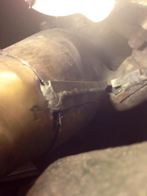

N'ayant toujours pas de nouvelle de mon garagiste depuis une semaine (il lui fallait apparemment un pont de libre pour vérifier mes collecteurs...), j'ai donc fait des photos moi même en baissant la tête.
Je vous montre les photos avec à la fin la facture finale et vous demanderai juste de ne pas vous enflammer dans un sens ou dans l'autre. Dans le cas contraire je demanderai à nouveau la section privée  :)

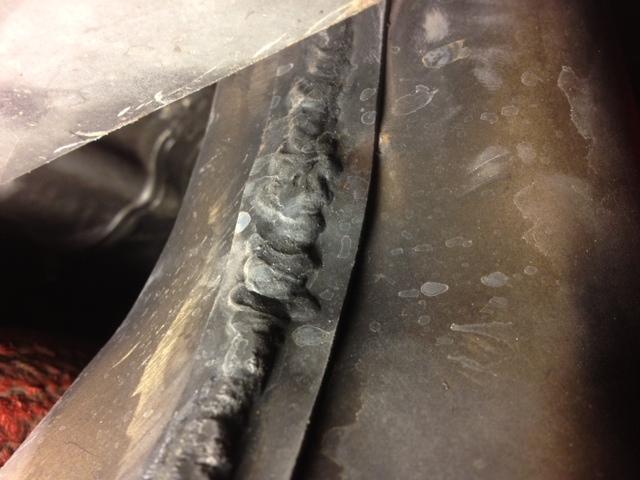

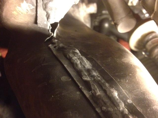

Voici l'un des deux collecteurs avant travaux (il y a 6 mois) qui avait déjà été rénové par ORBISOUD:
Ce même collecteur après rénovation :
N'ayant pas vu de différence et après appel de ma part, il m'a expliqué que la protection thermique pouvait s'ouvrir d'un côté pour travailler  :huh:

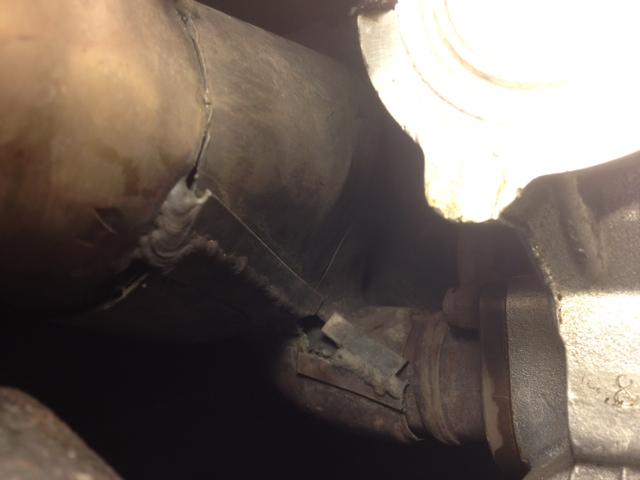

J'ai donc fait une photo de ce côté :
Pour moi pas de trace d'intervention récente...

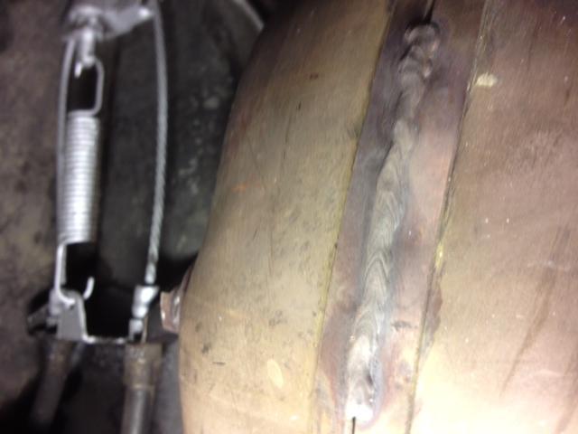

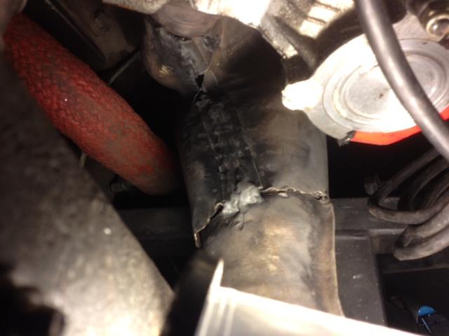

Voici maintenant l'autre collecteur pour lequel un travail est bien visible:
Et pour finir la facture :
Voila tout est dit.  :)

ils sont en quelle matiere les collecteurs de 355??
Car a part du Titane ou de l'Inconel (qui sont tous les deux TRES penibles a souder en athmosphere inerte), je ne vois pas pourquoi le type a fait ces boudins plutot moches?
C'est quand même bien dégueu comme soudure, vu le prix qu'on vous prends pour ça, franchement ...
Elles sont contrôlées (magnétoscopie, ultrasons, radio ...) ?

alex
Petit rappel :
La soudure que l'on voit est la soudure de l'écran thermique et non la soudure des tubes du collecteur.
Techniquement, refermer cet écran thermique n'est pas simple, la soudure est très dur à réaliser car la matière ainsi que son épaisseur est vraiment merdique, le résultat est souvent très médiocre. On s'apercoit donc très facilement à l'oeil nu si l'écran thermique a été ouvert et donc si oui ou non on a eu accès aux tubes pour les réparer.
Dans ce cas précis, et si les photos d'auto355 sont bonnes, on voit très bien qu'il y a un collecteur qui n'a pas été touché.
PS: l'histoire de démonter qu'une seule partie de l'écran m'a bien fait rire, as tu bien compris ? si c'est le cas, faut fuire...
Je ne comprends pas les discussions sur le fait que le garagiste soit bon ou pas, il me semble que le but c'est simplement d'échanger sur les évolutions avant / après.
Maintenant, je rejoindrais quand même les autres, sur le fait d'échanger avec le Mr en question et de lui demander de vive voix s'il a bien changé et réparé les 2, si la réponse est oui, tu lui montres les photos, s'il insiste, je continuerai les démarches.
Question annexe : Le(s) collecteur(s) est (sont) quand même réparé(s) ? plus de bruit supect ?

Petit rappel :
1. pour avoir connu des ouvriers ajusteurs, outilleurs,  soudeurs , et vu ce qu' ils etaient capables de faire avec leurs machines outils, et autres, le soudeur s' adapte a la matiere a souder: type d' acier, epaisseur de celui ci, puissance de la flamme, type de baguette......resultat, je' ai rarement vu des soudures " patés" telle que celles çi! ou alors faites par un amateur ( moi, je les fait comme ça....mais ça n'a jamais ete mon metier et je ne facture pas 4000 e )
2. c' est la meme question: si l' avant et apres sont identiques, ça remet quelque part en cause la competence du garage!

Salut,
La personne m'a bien confirmé de vive voix que les deux collecteurs ont été rénovés, de plus la facture en témoigne.
J'avais demandé avec l'entretien un contrôle des collecteurs et voila. Sinon je n'avais aucun bruit suspect mais je ne voulais pas prendre de risque.
Maintenant je ne suis même plus en colère je suis juste déçu de la tournure des événements...Et je te rejoins tout à fait Alex sur le fait d'échanger.
