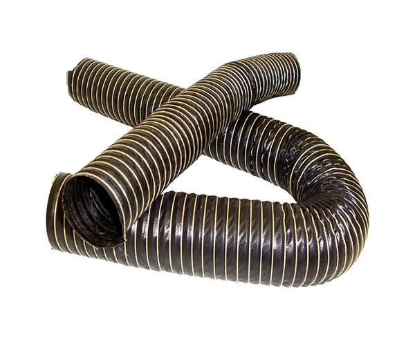

Decouverte que les tuyaux d'arrivée d'air sur les freins sont usés et a changer.
"Boas" commandés sur ebay UK la semaine dernier, livrés en une grosse semaine depuis les Pays bas.
Prendre du 83mm diametre interieur. j'ai pris ceux-la en noir:
http://www.ebay.co.uk/itm/Air-Ducting-Hot-Cold-Transfer-Car-Engine-Brakes-Cold-Intake-Duct-Pipe-Hose-/330651585086?ssPageName=ADME:L:OC:FR:3160
Montage ce soir je pense...
