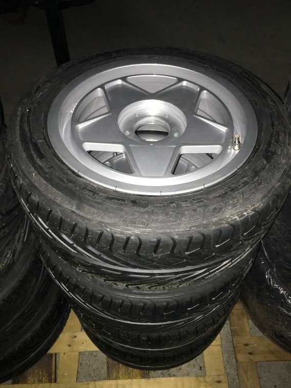

En France : pneucollection.com avec les pneus michelin en 225/50 ZR 16 et 255/50 ZR 16
Une photo des bêtes :D :
En italie,  master1.it :
FRONT 8X16 ET 47,6 ( ORIGINAL OFF-SET ) SILVER PAINTED € 500 each
REAR 10X16 ET 73 ( ORIGINAL OFF-SET ) SILVER PAINTED € 1.000 each
