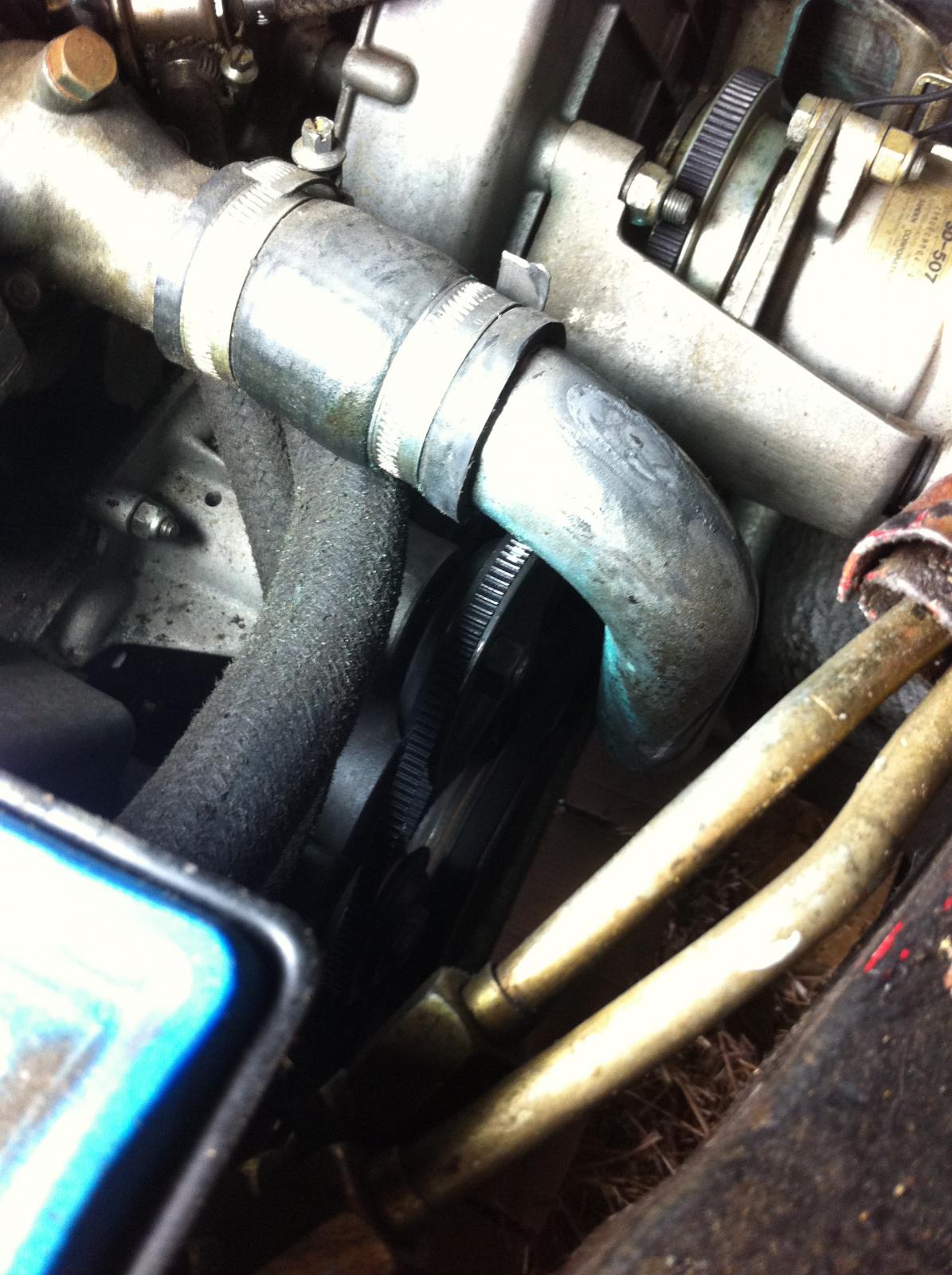

J'ai repéré ce qui ressemble fort à une fuite, à priori sur une petite durite tenue par 2 colliers, et qui se fixe sur le tube métallique qui descend dans le passage de roue pour aller jusqu'au radiateur. On voit nettement les traces de liquide qui a coulé le long. J'ai fait des photos, pas le temps maintenant, mais je les mettrai tout à l'heure pour avoir vos avis.

Filiane
post-1893-0-48616800-1379435681_thumb.jp
Voila la fameuse durit. On remarque les traces de liquide le long du tube. Je pense que les projections viennent du liquide qui tombe sur la courroie.
La durit a l'air en bon état, il faudrait tester, mais une fois tout remonté, on ne la voit plus.  :angry:
Elle est peut-être fendue, je ne sais pas.
Si je remets en route, faut-il purger quelque chose avant ? Si oui, comment ?
Merci. ;)

Passe le doigt sous la durite pour détecter du liquide, elle peut être fendue dessous ou poreuse...
Pense a vérifier le serrage des 2 colliers on ne sait jamais.
Tu pourras aussi la faire monter en temperature sur place ce qui te permettra de localiser les projections

ok bon c est ce qui me semblait , par contre n oublie pas de verifier le manchon aluminium qui ne touche pas la poulie d alternateur sinon c est le manchon aluminium qui va etre percé ( probleme connu sur la 328 et 308 )

Aujourd'hui j'ai fait tourner au ralenti, en surveillant bien la température moteur et les endroits susceptibles de fuites.
Pas une goutte n'est tombée.
Le moteur monte à 90° environ, les ventilos se mettent en marche, et coupent au bout d'un petit moment, etc...
J'en ai profité pour purger un peu en ouvrant la vis sur la pompe et celle du radiateur.

Et après tout ça tu n' as détecté aucune fuite de liquide ? aussi bien visuellement qu' au touché sur les durites et manchons en aluminium ? même en augmentant le régime moteur ? :(

J'ai pas accéléré beaucoup non plus. 2-3000trs par moments, quelques secondes. Pas plus.
Tu as l'air désolé. ???
J'avais repéré un point de fuite sur une durit, j'ai bien resserré les 2 colliers et ça ne fuit plus. A priori pas d'autre point de fuite.
Faut-il que je re-teste en mettant plus de tours moteur?

Ah, donc tu as localise la fuite, maintenant elle est stoppée, voilà une bonne nouvelle...
