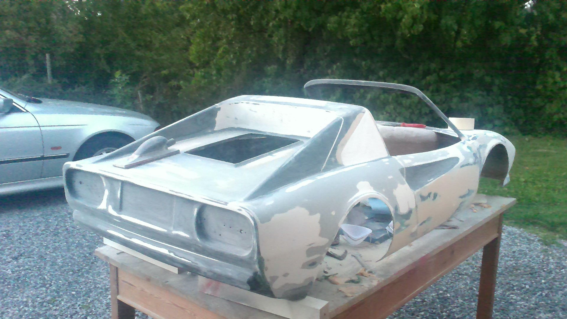

J avance à grand pas. J ai coupé le flanc droit, afin de le remettre droit, et remis avec de la fibre de verre. Idem pour le pare brise, maintenant tout est droit.
J attaque la restauration des lignes qui étaient bouchées au mastique, je vais renforcer les endroits ou la carrosserie s attache au chassis.
Et ensuite, mise en surfacer, et peinture. J ai sélectionné un carrossier spécialisé en Ferrari, de manière à avoir une peinture impeccable.

J ai remis un coup de cale partout, renforcer la fibre, mastiquer .. Ca peut paraitre simple, mais ... 35 h ? peut être plus !

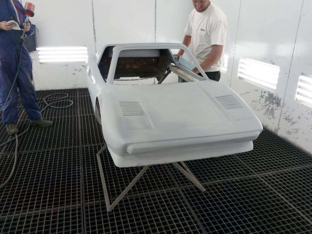

J'ai consolidé les points d'ancrages avec de la fibre de verre. Cela m'a pris beaucoup de temps, je voulais un boulot parfait.
Surfacer mis, il ne me reste plus qu'à la poncer.
Photo coming soon ...
J'ai trouvé un carrossier qui bosse super bien (ma société fourni des consommables dans les garages et les carrosseries, et j'en connait donc un morceau sur le sujet). Je ne voulais pas un gars qui travaille avec de la peinture low cost, je veux la teinte EXACT et un vernis tendu comme un string.
Prix .... 750€ uniquement pour la peinture, m'en fou ! Je veux du parfait, point !

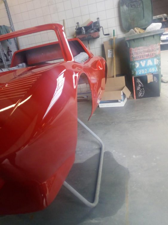

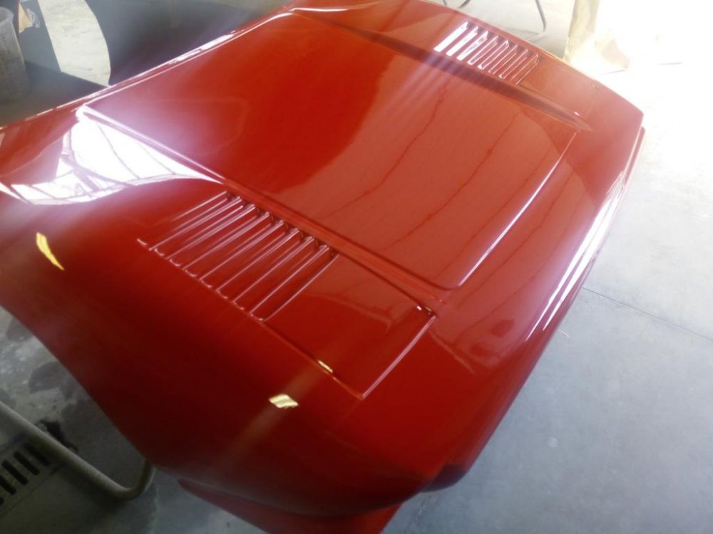

Et voici voici ... Tout est parfaitement droit et plan, c'est franchement mieux que lorsqu'elles étaient livrées neuves. Teinte Rosse Maranello.
