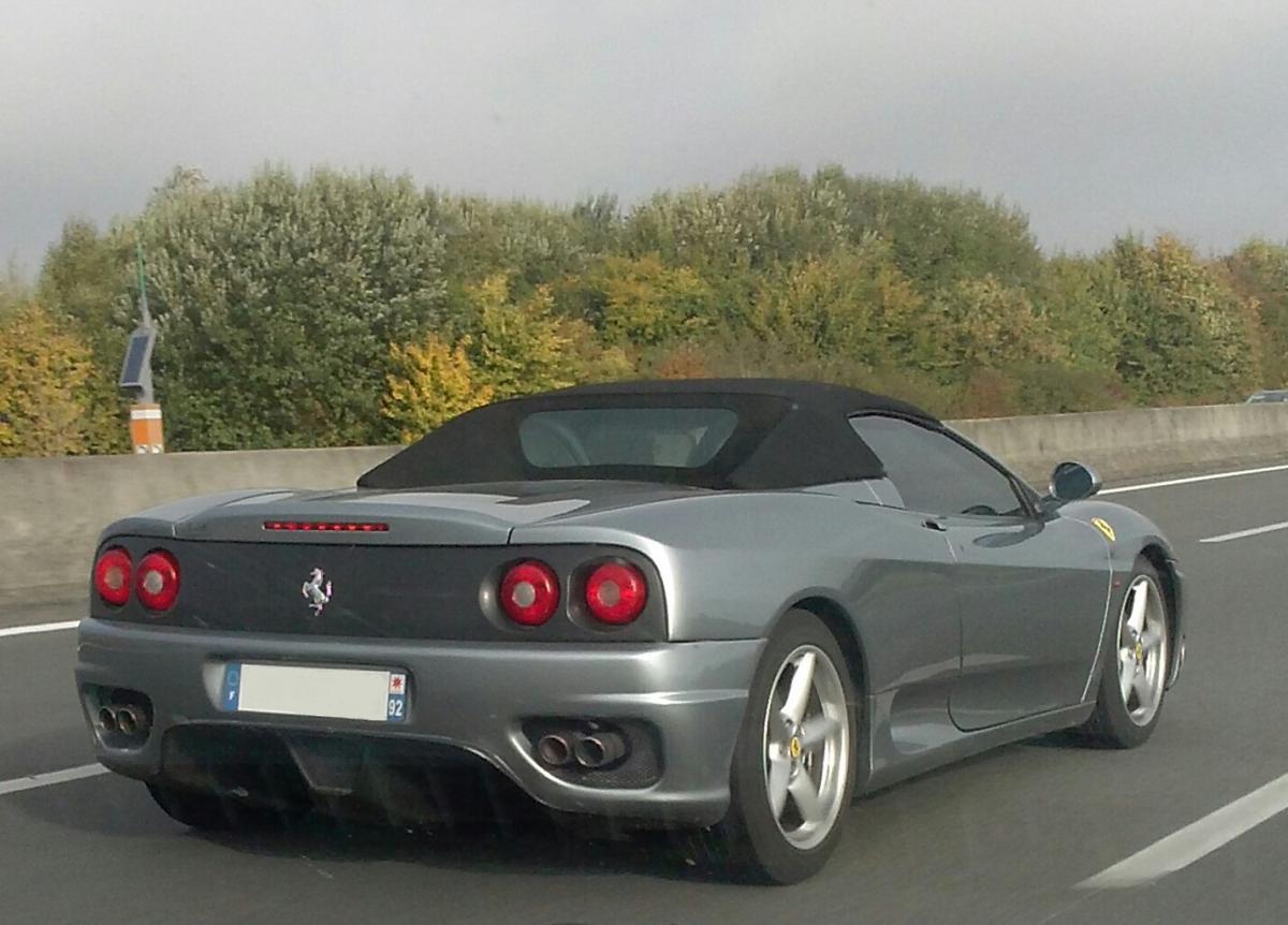

Belle voiture !
A mon avis, le seul fait de débrancher les valves ne te donnera pas pleine satisfaction, car cela reste tout de même discret.
Les écussons d'aile me semblent être en résine, donc pas d'usine

Merci Rikky, pour les écusson, je suis d'accord
Sinon une autre photo : Que du Bonheur, Il faut que je me trouve un canapé :rolleyes:
