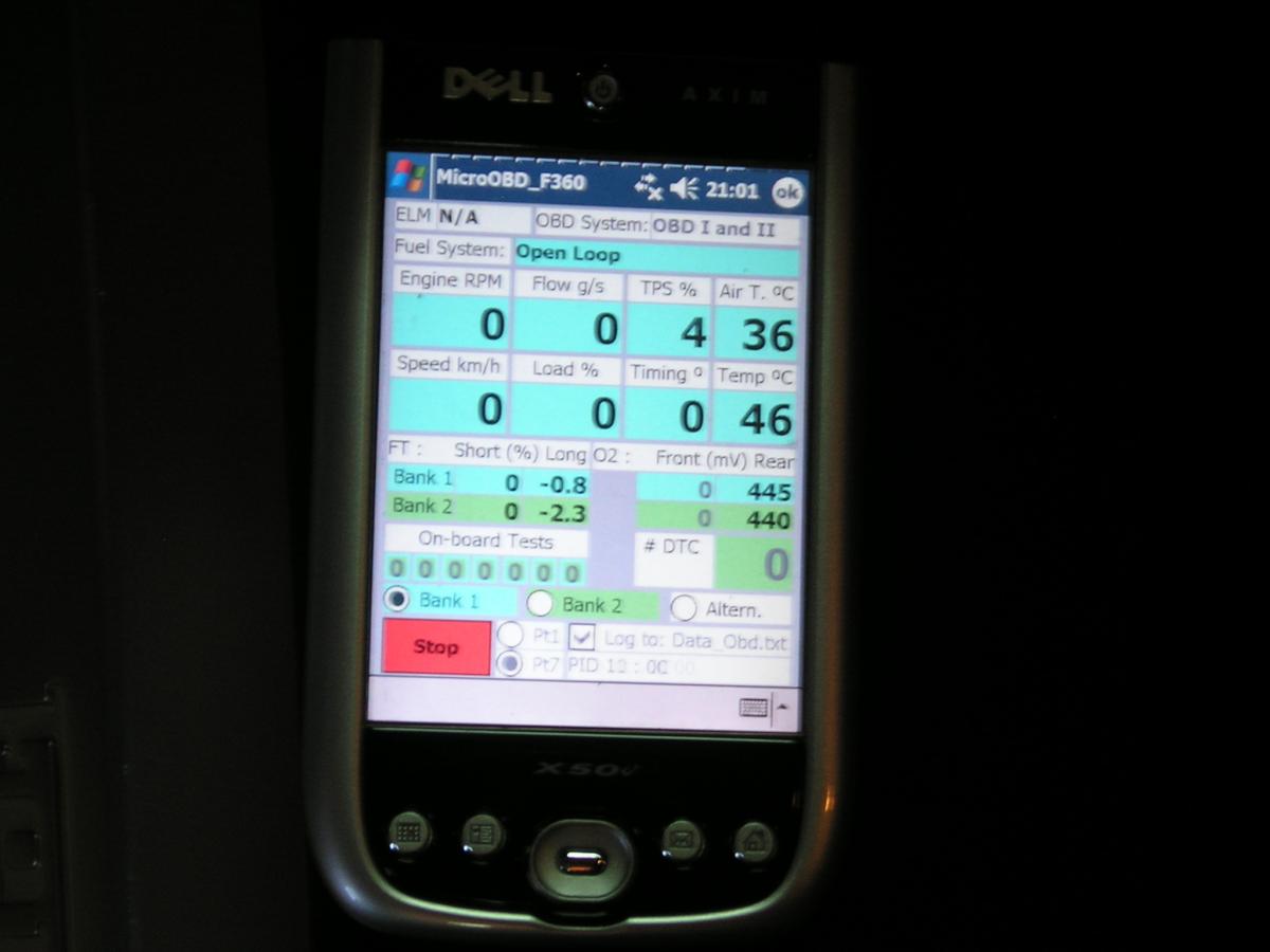

Attention, sur la 360, les 2 ECUs des bancs gauche et droite répondent en même temps aux interrogations du bus, et tous les logiciels ne savent pas en sélectionner un en particulier.
Perso j'utilise un freeware que j'ai modifié pour l'adapter aux infos disponobles sur la 360:

Bien vu Jérôme, c'est un bon vieux Dell axim X50v. Un PDA sympa à l'époque mais dépassé par n'importe quel smatphone aujourd'hui.
Je ne l'utilise pratiquement plus que pour ça ... et encore pas très souvent, la 360 se montrant d'une remarquable fiabilité.
Je ne fais que quelques connexions par an pour surveiller l'évolution des "Long Term Fuel Trim". Ces valeurs sont de bons indicateurs d'une dérive dans le fonctionnement du moteur (prise d'air, MAF, injecteurs, ...).

L'appli sur mon PDA est une version perso dérivée de MicroOBD. Je l'ai modifié pour pouvoir interroger les 2 bancs.
Ton interface n'est pas en cause, c'est Torque qui ne permet pas la selection des ECUs.
