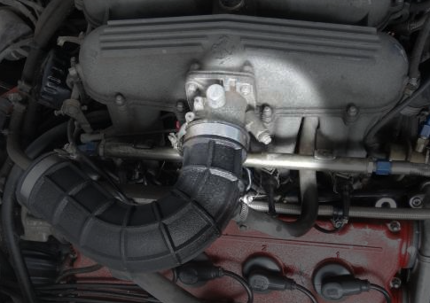

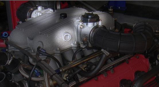

Outre les versions de moteurs F119D, G ou H, le moteur des 348 a subi une évolution au niveau de la gestion électronique.
Initialement en Motronic 2.5 il est passé en 2.7.
Bien souvent on lit que cette évolution est arrivée avec les GTB/GTS. En réalité, elle est arrivée bien plus tôt (fin 90, début 91). Globalement, il y a peu de 348 en 2.5. Cette évolution n'a pas eu d'influence sur le fonctionnement ou les performances.
Comment les reconnaitre facilement :
- le 2,5 n'a qu'un capteur de papillon sur le banc de gauche, le 2.7 en à deux, un a gauche, l'autre à droite.
- un tuyau (reniflard je suppose) n'est pas monté de la même façon sur la boite à air, devant les papillons. Les boites à air sont donc différentes puisque sur les 2.7 il y a un tuyau branché qui est absent sur les 2.5.
