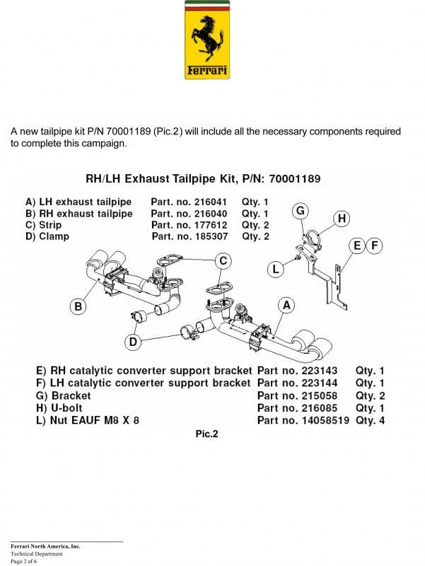

A vérifier également , les autres rappels , pour les échappements :
Ferrari Service Campaign #290    New Exhaust Tailpipe kit
    Vehicle from start of production up assembly #64273
Ferrari Service Campaign Campaign #291    Exhaust Tail pipe Reinforcement Bracket Kit
    Vehicles starting with assembly #64274 to #78063
