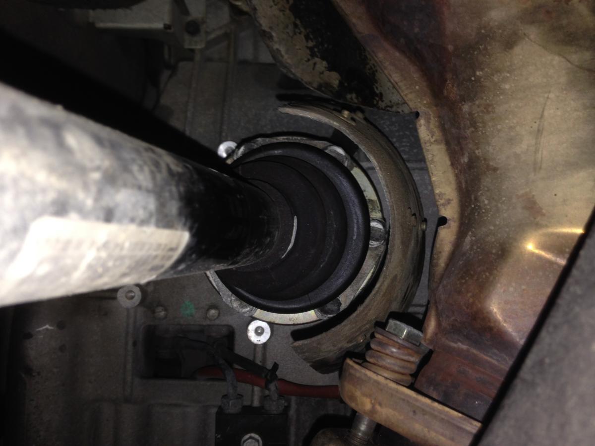

ça ne peut pas être la pare chaleur : vous pouvez le voir en photo (pour bien comprendre celle ci, tourner là vers la gauche de 90 degrés)
comme vous le constatez, je regarde vers le cardan de boite (coté droit du véhicule)
et comme vous le voyez ...NADA !! rien ne peut toucher, frotter etc etc ...
le soufflet est nickel...les colliers parfaitement en place...rien ne fuit ....(la graisse trouvée précédemment date ...c'est une certitude maintenant!)
donc coté boite et vue de l’extérieur rien ne cloche
coté roue, idem !...soufflets nickel, colliers nickel etc etc etc !....
j'ajouterais, tout est bien serré, vissé, tenu et en place (toujours vu de l’extérieur pour ce qui est de visses et écrous que j'ai pu contrôler)

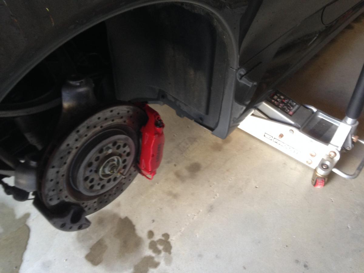

têtu, j'ai fini par poser la roue arrière droite..
j'ai pris le temps de faire tourner manuellement la barre de transmission pour voir si je déclenchais un "son" ....
alors...sans la roue et en faisant tourner à l'aide du disque : pas de bruit particulier hormis que c'est dur à faire tourner et que les plaquettes frottent bien le disque appliquant une résistance à la rotation.
(à ce propos, le système de frein est parfaitement en place=RAS)

en revanche, lorsque que j’attrape la barre de transmission à pleine main (la barre noire entre les cardans de roues et de boite/ on la voit sur la photo en PJ)
je peux, si je la bouge, de la boite vers la roue, ou de la roue vers la boite .....CAD de façon "horizontale",
la faire "cogner" légèrement.....
il y a un jeu naturel de quelques millimètres en translation  ....
et ce jeu cumulé à mon mouvement de "branlette" de cette barre noire, me permet d'émettre un léger 'CHCLONGUE" !
pas un CLAC ..ni CLIC ..ni CLUC .....mais bien un bruit sourd du type CHCLONGUE ! ;)

alors comme je suis un peu tetu demonte ce putain de cache et tord tes pattes de fixations vers le haut et repousse les contre la boite le fait de relever ta voiture écarte le cardan de la boite et quand tu reprends des appuis le cardan frotte contre une des pattes de fixations certainement sur la partie qui est fixé sur ta boite une fois que tu auras definitivement écarté ce problème et si j'ai tort on ira sur une autre piste

Regardes de tres tres pret tes caches une fois demontes et la tu pourras voir si li y a des traces de frottements.
pour le 3° ecrous tu peux l'avoir soit en demontant la roue arriere ou le diffuseur arriere ..4 vis.
