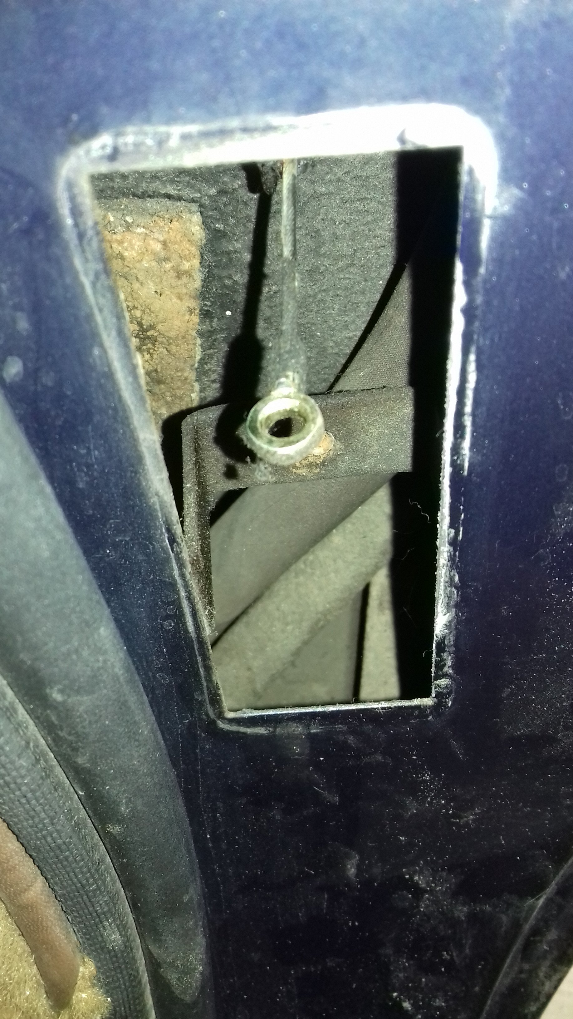

Besoin d'aide SVP.
Comment démonter la gâchette de commande de l'ouverture du capot AR d'une 328 ? ( Idem 308, Testa .. ) Doit on d'abord démonter la serrure du capot ? Ou "déconnecter" le câble ?
Cette commande étant encastré dans les montants de porte, je ne vois pas comment procéder autrement ..
Merci d'avance
elpio
Effectivement tu dois dévisser le câble au niveau du crochet à l’arrière. Ensuite dévisser la poignée en son centre qui la maintient sur le montant. Ensuite le câble forme une boucle au niveau de la poignée que tu pourras retirer. Mais pour repasser le câble à l’intérieur de la gaine...
pour une 308, pour 328...
bertrand59
il y a 23 minutes, elpio a dit :
Ok merci.
elpio
il y a 1 minute, bertrand59 a dit :
Ok merci.
Ensuite c’est un peu galère à retrouver le bon réglage des crochets avec le nouveau câble.
bertrand59
il y a 11 minutes, elpio a dit :
En l'occurrence ce n'est pas le câble que je change mais la commande. Ou plus exactement le logement en plastique noir qui s'encastre dans le montant de la porte et qui part en morceau.
nounou
Il y a 21 heures, bertrand59 a dit :
effectivement , si possible éviter de sortir le cable de la gaine , car pour le repasser .....
elpio
Il y a 11 heures, nounou a dit :
Si tu changes la poignée, tu es obligé de sortir le câble. Celui ci a une boucle qui se  vis dans la poignée et passe par un renfoncement à la sortie de la poignée.  Mais cette boucle ne passe pas par ce renconcement.
bertrand59
Le ‎12‎/‎04‎/‎2018 à 07:34, elpio a dit :
J'ai changé la commande et sans sortir le câble.
J'ai démonter les deux serrures ce qui a détendu suffisamment le câble pour le déconnecter de la poignée.
C'est peut être différent sur une 308. mais as tu une photo du "renforcement" don tu parles ? J'ai peut être une idée
Ci dessus une photo avec la commande démontée
