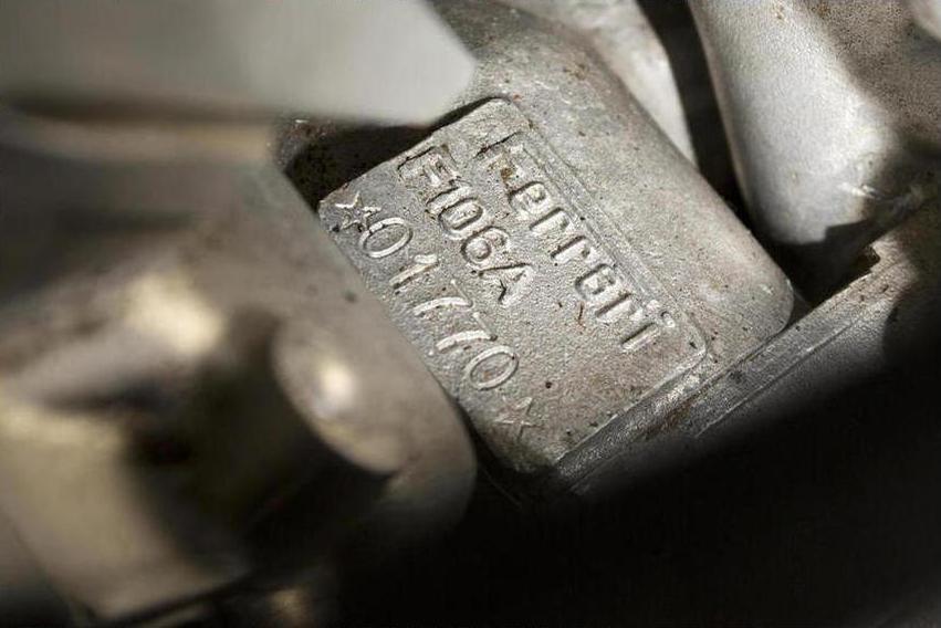

A tout hasard, j'ai mis la question sur Ferrarichat.
En tous cas, celle qui est à la vente Bonhams (19579) par exemple porte F106A "tout court" 01770
