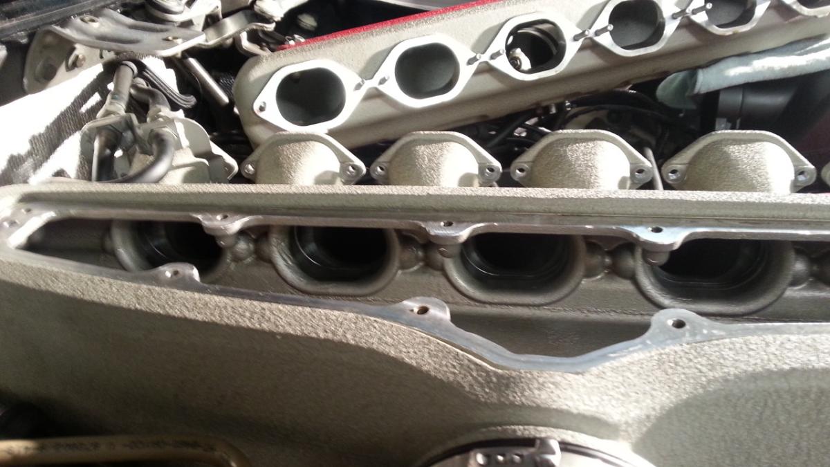

Bonjour,
Pour ceux qui sont fan de mécanique en nettoyant et faisant une révision sur
ma voiture une 599HGTE, je me suis penché sur l'admission et ce que j'ai trouvé
n'est pas très beau.
Je m'explique, l’arrivé d'air est un élément fondamental dans les évolutions
de la 599 vers les modèles GTO et XX, en plus des frottements interne et je comprends
pourquoi. Je vous ai mis quelques photos, la gto et la XX on des tubulures
d'admission plus courte accordées plus haut dans les tours et avec une forme
des plenums  plus étudié que celui de la GTB (Alu pour le GTO et carbone
pour le XX) est plus voué (a limité les Cv il semblerait) a donné plus de
souplesse.
 La qualité de la finition et de l’ajustement
sur la GTB est vraiment moyen pour ne pas dire plus (voir photo).
J'ai donc préparé' l'admission du V12, je comprends que cela ne soit pas
fait en usine sur 12 cylindres cela m'a pris 5 jours au moins, il y a beaucoup
de travail dans les tubulures (vraiment très grossier avec une impacte sur le
flux d'air très important).
Je vais coupler cela avec des filtres BMC et les cats. en moins la différence
devrait être vraiment significative. je pense pas loin de 50Cv pour l'ensemble
Ce qui devrait l'approcher de la GTO avec toutefois un caractère qui devrait être
très diffèrent plus de couple.
PS : j’ai mis une photo en cour de travail des tubulures
post-5695-0-68819000-1388714114_thumb.jp
post-5695-0-75383200-1388714131_thumb.jp
post-5695-0-95347000-1388714176_thumb.jp

Je vois rien de choquant sur tes photos...
Pour travailler dans l'admission d'air justement (pas chez Ferrari malheureusement), il faut savoir qu'il y a beaucoup de critères pour la gérer. La puissance en est un, mais il y a aussi l'acoustique, les pertes de charges (dont tu parles), la rigidité volumique (sur pièce alu ça doit pas être trop compliqué), la RDM, la thermique, la gestion de l'eau qui s'infiltre (et pire la neige) mais ça c'est avant le filtre...
Et j'ai appris avec le temps que les défauts visibles ne sont pas souvent les problèmes qui ont une influence sur le rendement ou sur l'objectif.
Les corriger c'est bien, mais en gros pas forcement utile, en tout cas à l'échelle de la production usine et de la cadence.

Connaissant bien le problème, c'est monnaie courante et le travail de base dans la préparation d'un moteur.
Le résultat ne te donnera pas 50 cv de plus, loin de là, par contre tu auras de meilleures reprises, un meilleur couple, plus de souplesse et des montées en régime plus franches.
Bref, un "meilleur" moteur.
Le gain en puissance pure devrait tourner autour d'une quinzaine de chevaux maxi.

Le fait de monter des filtres Bmc ou Kn. Te donneront un meilleur remplissage et tu va réellement sentir un petit plus...
Sur la 456 qui a des tubulures d admission un peu similaires c est un gain net.
Le bruit d aspiration améliore le tout ce qui ne gate rien...
C est vrai que si les conduits dans les culasses sont polis a la main a l aide de fraises montées sur flexible ,les collecteurs d admission sont laisses brut.
Conseil:monter des marmites arrières dérivées de la Gto :le top!

15 cv( et encore...) sur 620...
Très franchement, je pense que ça va se passer beaucoup ( uniquement ? ) dans la tête.

La tu es un peu pessimiste, le gain pour l'admission seul je pense va se situer entre 20 et 25cv ce qui represente entre a peu pres  3% mais cela va se sentir surtout dans l'onctuosité et les montées en régime du moteur et se n'est pas du tout annodin sur le caractere de la voiture. Rosso corsa tu as raison cela fait parti de la base et je pensais que cela etait fait sur la 599 d'autent plus que l'admission du moteur elle est traité.
J'ai préparé quelques moteurs et cela influe vraiment , cela n'étant pas une grosse modif juste du temps cela ne vaut pas le coup de s'en privé vu le gain, si tu regardes les clips ferrari de contruction des moteurs, ils montrent une étape d'optimisdation identique  ...qu'il ne font pas....J'ai fais de meme sur ma maserati gransport et cela ne se passe pas dans la tete.
Les cats sont vraiment pénalisants sur la 599  l'assosiation des deux devrait etre marquant (un site allemand montre des dynos avec plus de 30cv de difference juste sur les cats ce que je veux bien croirent). Je vous dirait cela des que j'aurai recu les court -circuits.
Phil les plenums des gto sont vraiment un plus je dois dire que j'ai regardé, mais la cela entraine des couts et des modifs plus justifiées, je pense meme qu'il faut changer le capot moteur, il faudrait que je fabrique quelque chose en carbonne...
Tous cela étant aussi une manière de ce faire plaisir et de profité au mieux de ce moteur extraordinaire

Polir les conduits ne va pas amener grand chose, sice n'est... Rien, surtout une opération aussi petite sur un moteur sortant plus de 600ch..
Pour faire les choses complètement, si tu travailles sur l'admission pour améliorer la vitesse et le volume du remplissage, il faut également penser au vidage optimal des cylindres: l'échappement lui aussi a besoin d'être travaillé pour remplir au mieux son rôle d'évacuation des gaz brûlés.. Si tu ne vides pas assez vite, les gaz restants créent un frein à l'entrée des suivants..
Pour moi, c'est une erreur : les conduits ont été conçus de cette manière pour un rendement optimal sur ce moteur, on ne doit pas toucher une partie, et ce sans chiffres, sans "cotes" réparation, juste au feeling quoi.. Ce n'est pas un moteur de R8 Gord' non plus, il faut faire attention à tout ce que l'on fait sous peine d'être contre productif..
Bien souvent on ne poli pas "miroir" l'admission afin de favoriser le brassage du mélange du fait des aspérités sur les parois et ainsi remplir avec un mélange parfaitement homogène..
Les volumes des chambres de combustion doivent être également ajustés "pil poil".. Là, ya du taf.. Et ensuite l'électronique ne sera plus en adéquation, il faudra revoir les paramètres d'injection, car le volume d'air aspiré pourrait être différent, l'onde gazeuse aussi..
Motoriste, c'est un métier à part entière qui ne doit souffrir d'aucune imprécision.. Sous peine de sanction !! :)

Tu as raison F360cs
Mais alors dans ce cas tu devrais analyse le moteur de la 599, tu ne dois pas avoir touché
beaucoup de moteur pour dire de telle chose.
f360cs
Pour savoir analyser un moteur, il faut être motoriste, ce qui n'est pas mon cas.. Je possède certes quelques connaissances en motorisation de compétition, ce qui me fait dire que Ferrari conçoit des moteurs destinés aux autos de route exceptionnels et qui ne doivent pas être ouverts de la sorte pour polir ou limer ça et là quelques pouillèmes de matière qui va nous faire croire que les ingé ne font pas leur taf comme il faut.. :)
Mais tu peux quand même revoir la conception générale de l'alimentation du moteur de la 599, ce n'est pas un souci : juste que si tu travailles sur l'admission, il faut faire le reste.. Qui va de pair !

Il se trouve que meme ferrari a des imperatifs de cout de production il suffit que tu regardes ta ferrari si tu en as une et tu comprendrais ce que je veux dire, cela ne remet pas en cause la conception du moteur il s'agit d'optimise ce que l'usine n'as pas pris le temps ou voulu faire.
Si tu avais lu le post tu verrais que je change aussi le flux d'echappement tous cela repris par une analyse de l'injection par l'ODB2 pour visualiser la richesse et le débit de mes injecteurs.
Ce qui compte c'est le resultat.  Je vous dirais les commentaires une fois que j'aurais essayer cela, le reste .........

Permets moi de douter pour les raisons suivantes :
1/ Dans les productions en série, il y a toujours des disparités, surtout pour les pièces moulées.
2/ Bien souvent, l'ajustage entre deux pièces de tubulure n'est pas parfait, ce qui produit une obstruction brutale au passage de l'air conduisant à de très importantes pertes de charge, surtout en régime turbulent, polir les conduits pour que les ajustements soient parfait est une (relative) grande source d'optimisation.
3/ En général, seules voitures de compétition ont droit au passage à la soufflerie de culasse pour optimiser les conduits, pas celles de série ...
4/ Pour des raisons de normes "anti"-pollution, il est fréquent que le "bridage" se fasse à l'admission par réduction des conduits, on commence donc par travailler l'admission, ensuite on passe à l'échappement.
5/ Il y a débat sur ceux qui préfèrent polir "mirroir" et ceux qui laissent des aspérités. Je pense qu'il n'y pas de vérité absolue : ça dépend non seulement du moteur mais aussi du régime et de sa charge. Autrement dit il faut mieux dans certains cas un état "mirroir" pour certains régime et "aspérité" à d'autres régimes, c'est donc le résultat d'un compromis qu'on met au point en soufflerie de culasse.
6/ Le dosage air/carburant est fait par l'injection, optimiser le flux d'admission ne changera quasiment rien à cela, si nécessaire l'injection compensera dans la limite de ce que les injecteurs peuvent vaporiser.
7/ Le volume des chambres n'est pas modifié quand on travaille l'admission, par construction, elles sont moins sujettes à des disparités importantes, pour un moteur de série ne dépassant pas 8500 trs/min, je doute que l'essentiel des gains soient là (je n'en dirais pas autant pour un V10 prenant 20000 trs/min)
Pour l'avoir fait, je dirais que bien travailler l'admission d'un moteur auto "courant" de mettons 2L et 130/150 ch, optimiser les conduits d'admission permet de gagner 2-3 ch soit environ 2 %, ça a aussi pour conséquence de faire un moteur plus "rond", on l'entend avec l'habitude (surtout s'il y a des carbus) et qui grimpe mieux dans les tours. Pour aller au délà, on va augmenter la PME mais c'est une autre histoire...

Ce matin beau soleil, j'ai remonte ma voiture avec un peu d'avance suite au different commentaire je voulait mesurer (essayer) l'impact du travail sur l'admission sur cette voiture de plus de 600cv.
Bon bah je n'est pas ete surpris, enfin si, c'est surement sur cette voiture que j'ai senti le plus de difference a tel point que je me suis demande si ce n'etait pas une combinaison de plusieurs choses, comme j'en ai profite pour changer le type de bougie, et, ma voiture ayant 30K Kms de nettoyer tous cela.
Et puis je pense que non je pense que le % est le meme que d'habitude mais du fait de la puissance et de la cylindre cela ce remarque plus, il faut dire que sur cette admission il y avait particuliairement du travail les defauts de fonderie et l'ajustement necessitait un travail important x 12...
Cela est vraiment marquant de 2000 a 6000 les montées en regime sont plus nette meme voiture arreter les montees en regime sont plus agressive, et ce qui ne gache rien un petit bruit discret d'admission est apparu comme une petite turbine quand le moteur prend des tours un vrai régal.
En résumé je suis vraiment content d'avoir passé du temps sur cela le coefficiant plaisir récupérer est surement du meilleur rapport qualite /prix
Bon on attend les filtre et les CC des pre cats pour faire une synthese de tout cela mais ca commence bien.
A conseillé a tous ceux qui peuvent le faire, c'est juste du temps.
