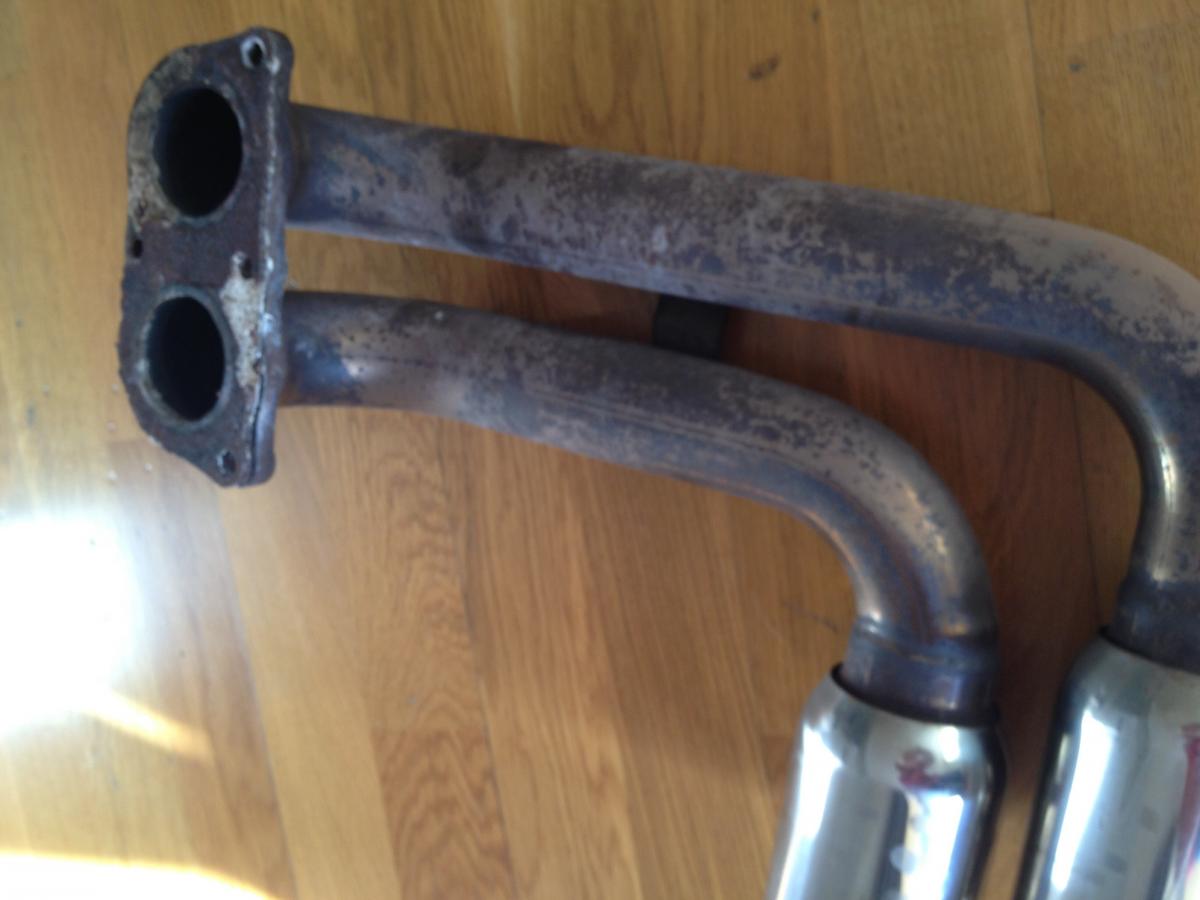

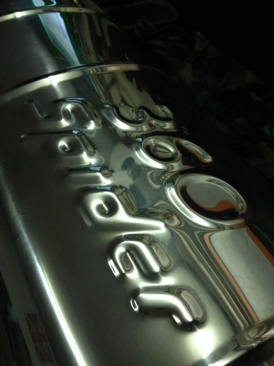

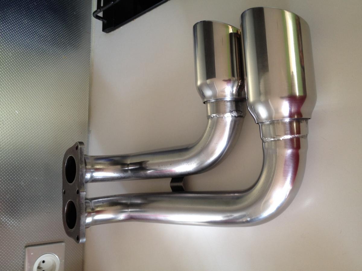

Première chose nettoyage des échappements (en attendant les premières pièces et un local digne de ce nom pour accueillir le "cafard"

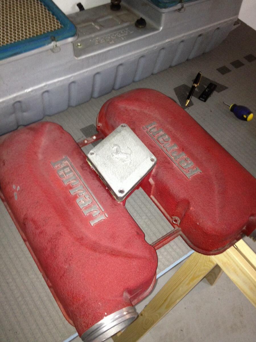

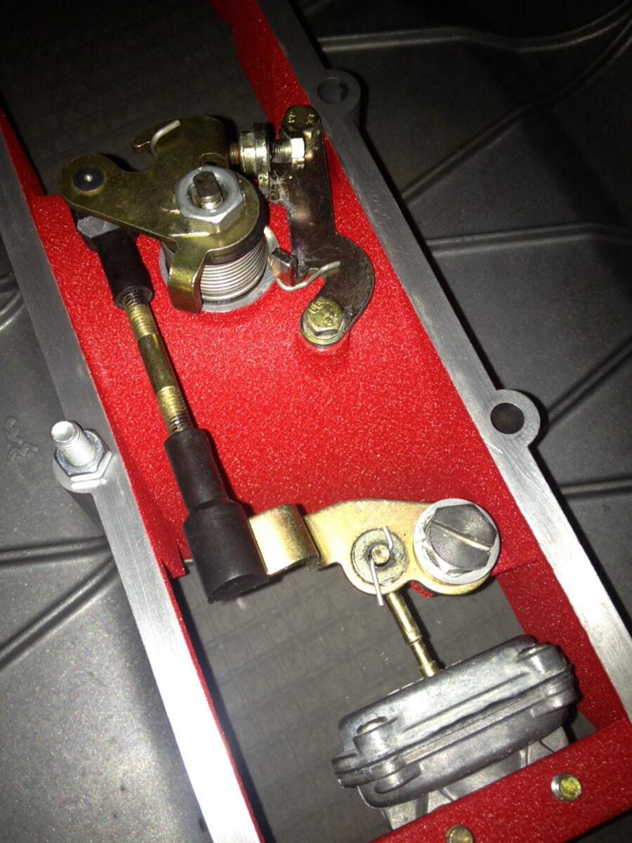

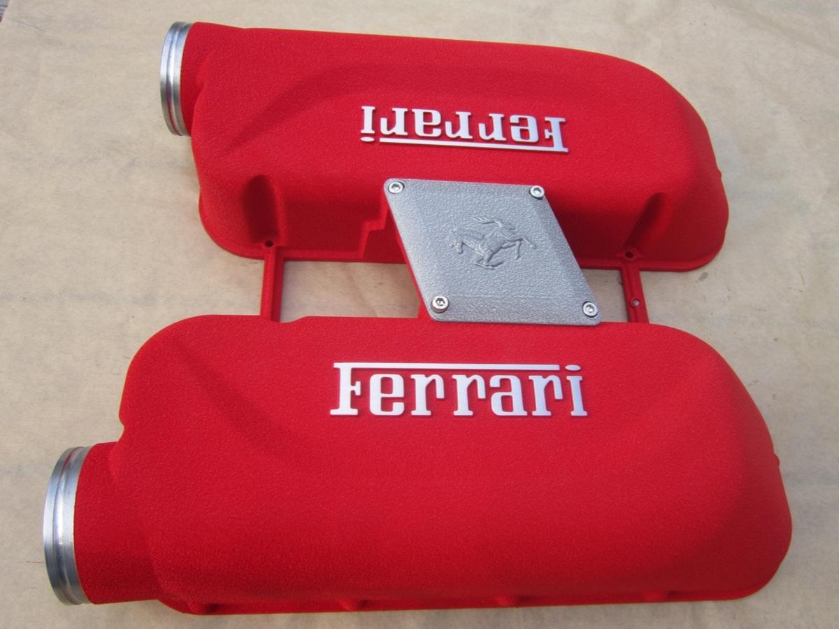

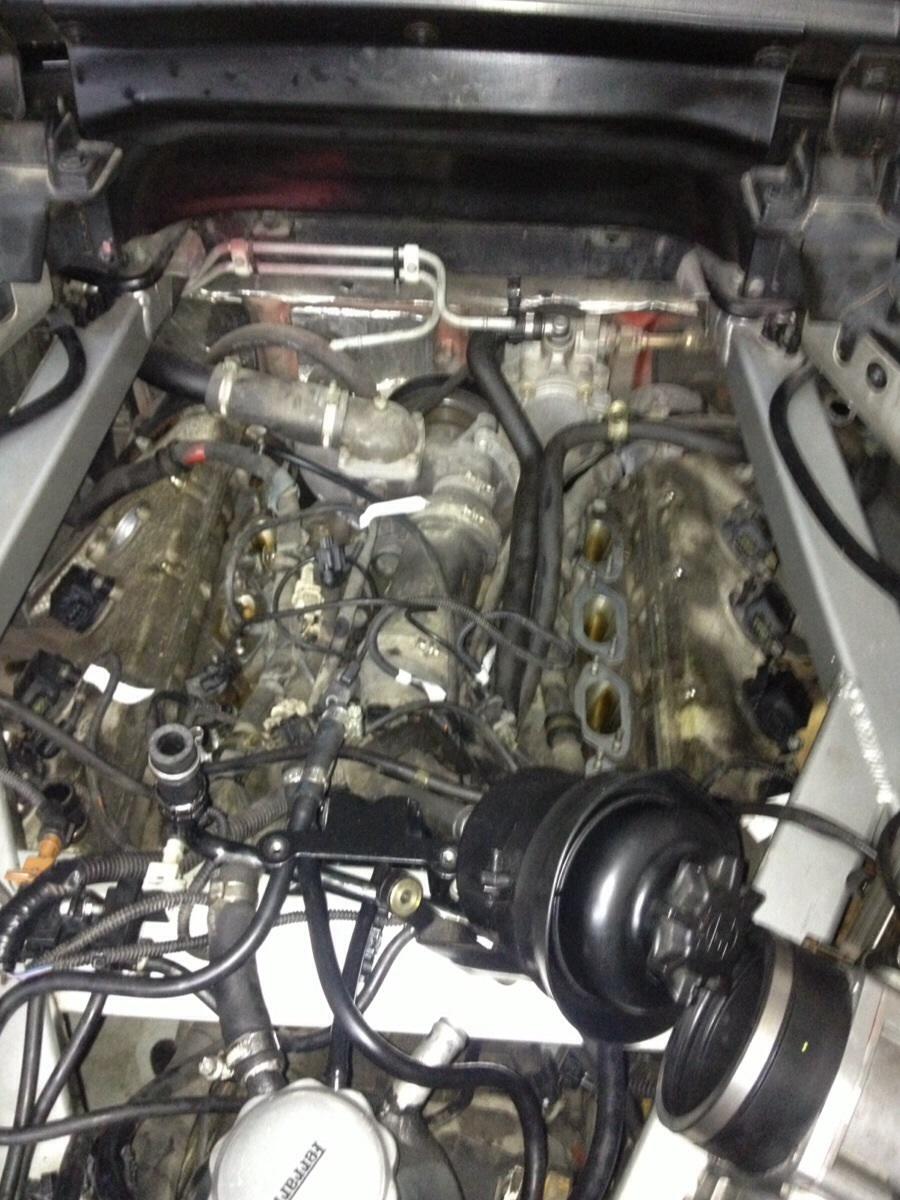

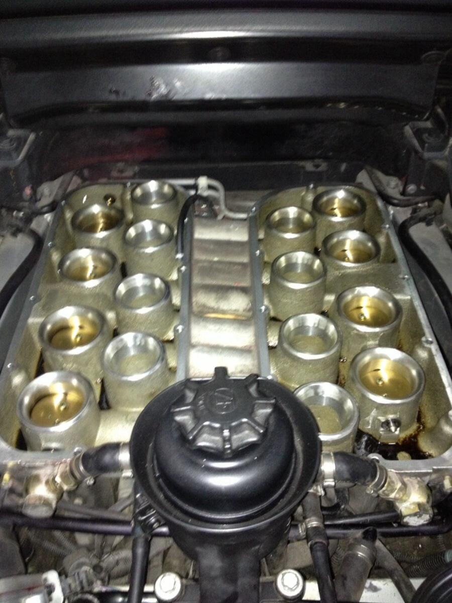

Ensuite dépose du plénum/poumon et de la pipe d'admission pour étanchéité complète ,remise en état du compensateur , et restauration du verliculage .

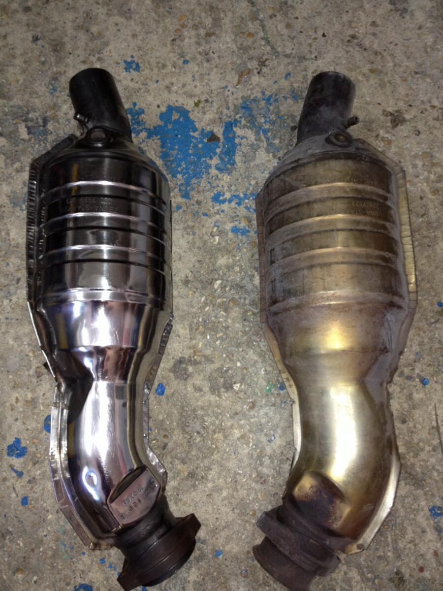

Gérald quel procède as tu utlisé pour récupérer la finition original des silencieux de pots

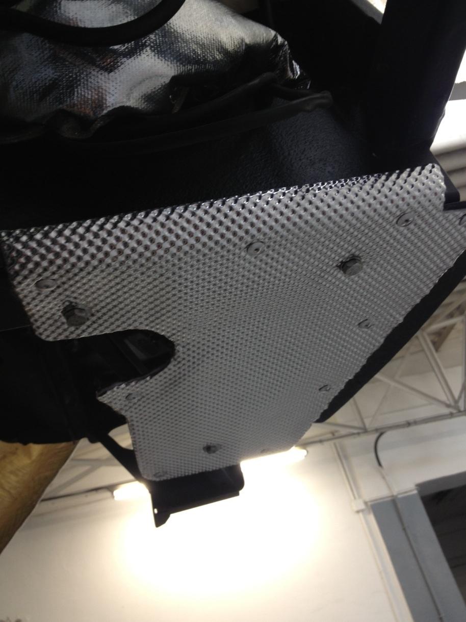

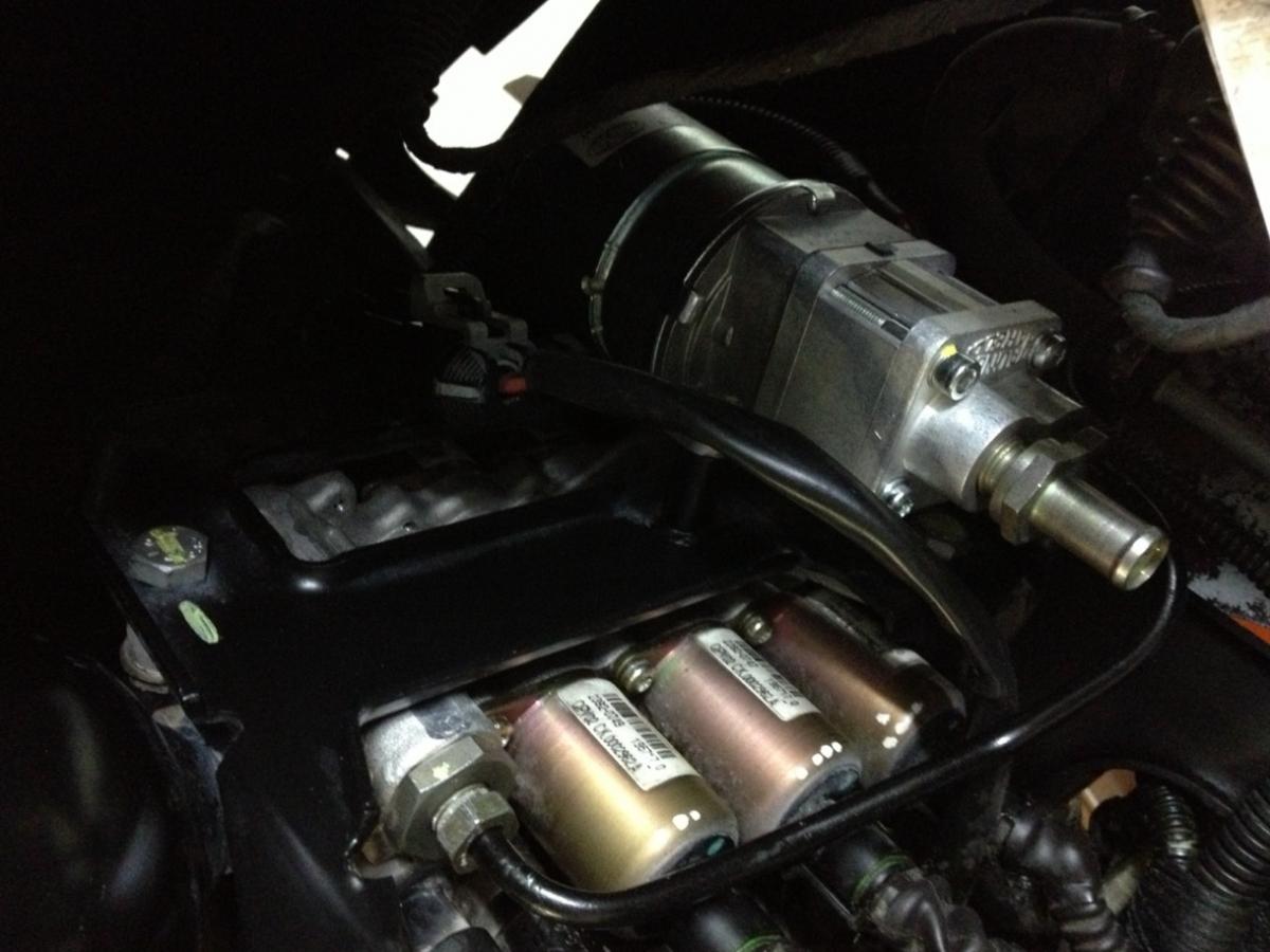

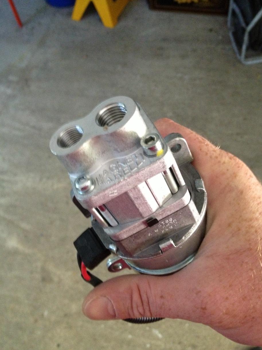

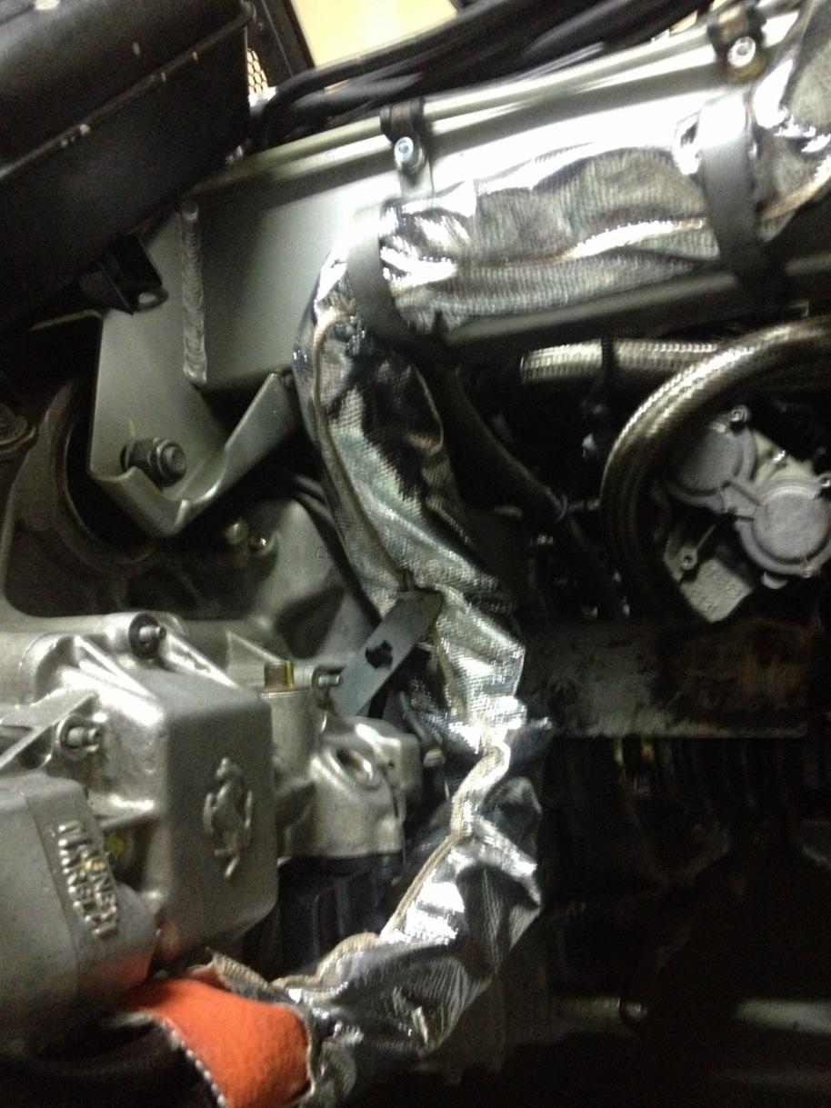

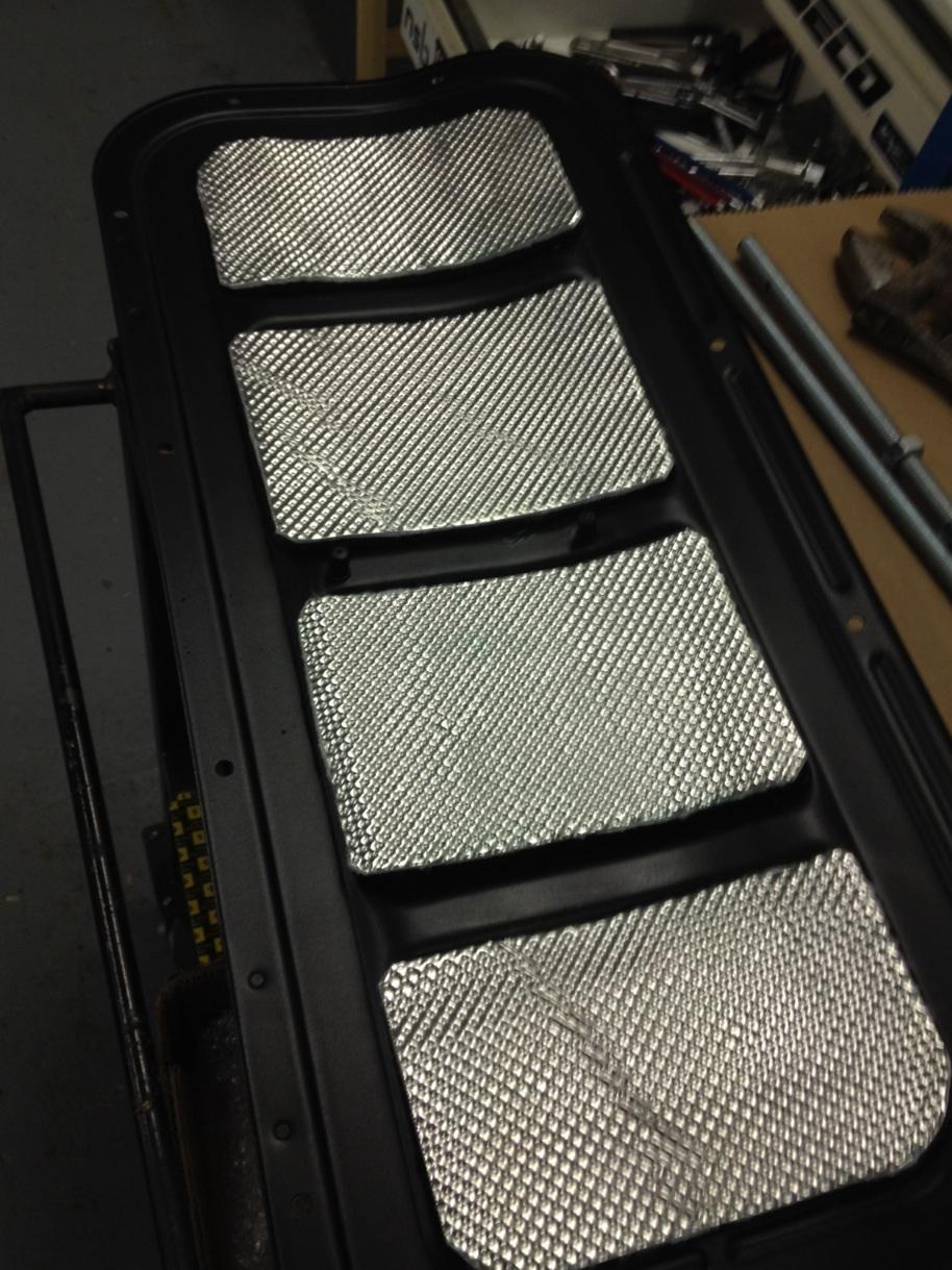

Ensuite replacement de la pompe F1 , et de l'isolant thermique par un multicouche silicone et un doublage kevlar.
Merci
Bonjour,
Brossage dur.
Brossage doux.
Ponçage de 120 a 600
Acide borique.
Puis polissage au belgom Alu.

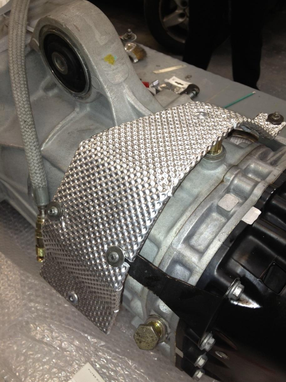

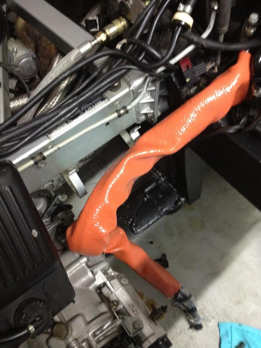

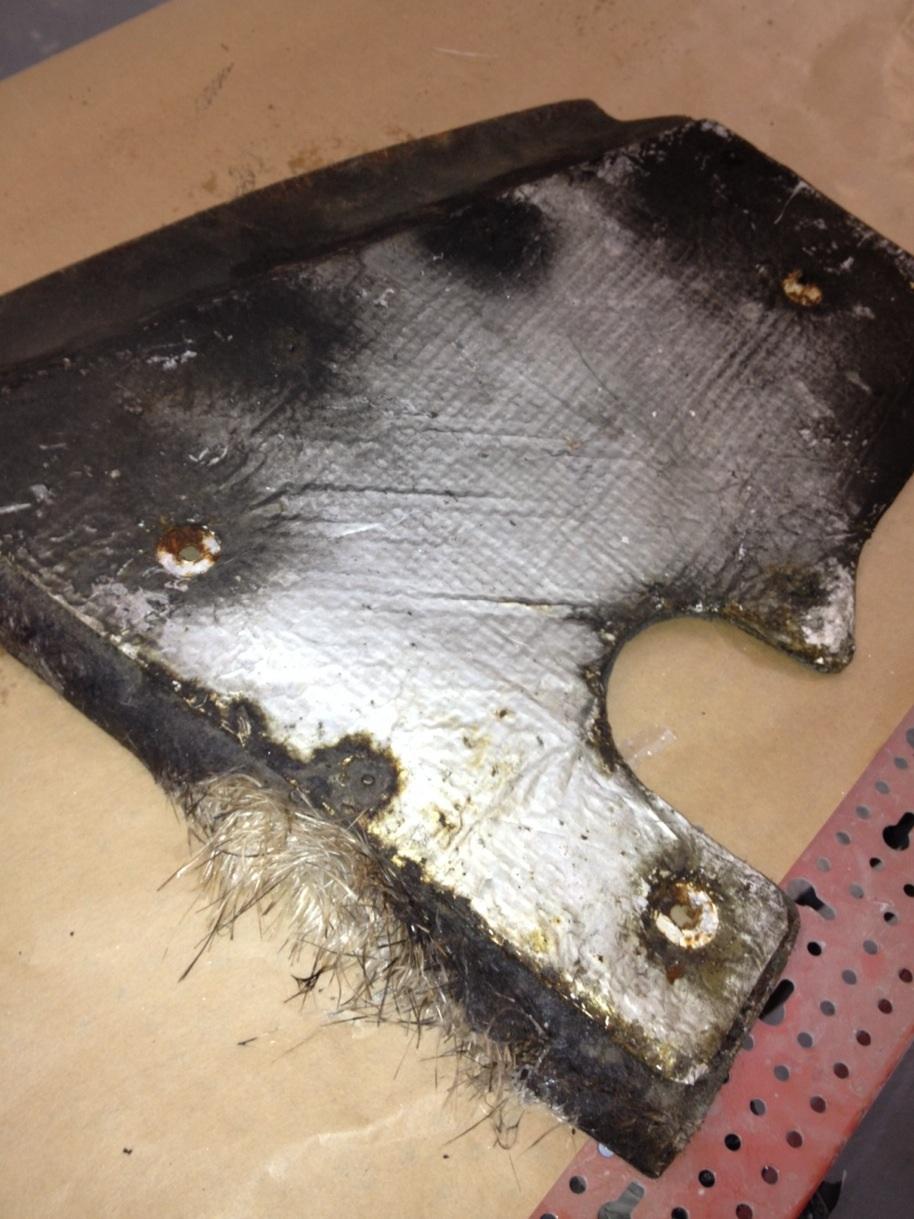

Réfection des isolants thermiques :
post-7134-0-54232700-1388912817_thumb.jp
post-7134-0-06036800-1388912875_thumb.jp
post-7134-0-13869500-1388912896_thumb.jp
post-7134-0-00222800-1388913074_thumb.jp

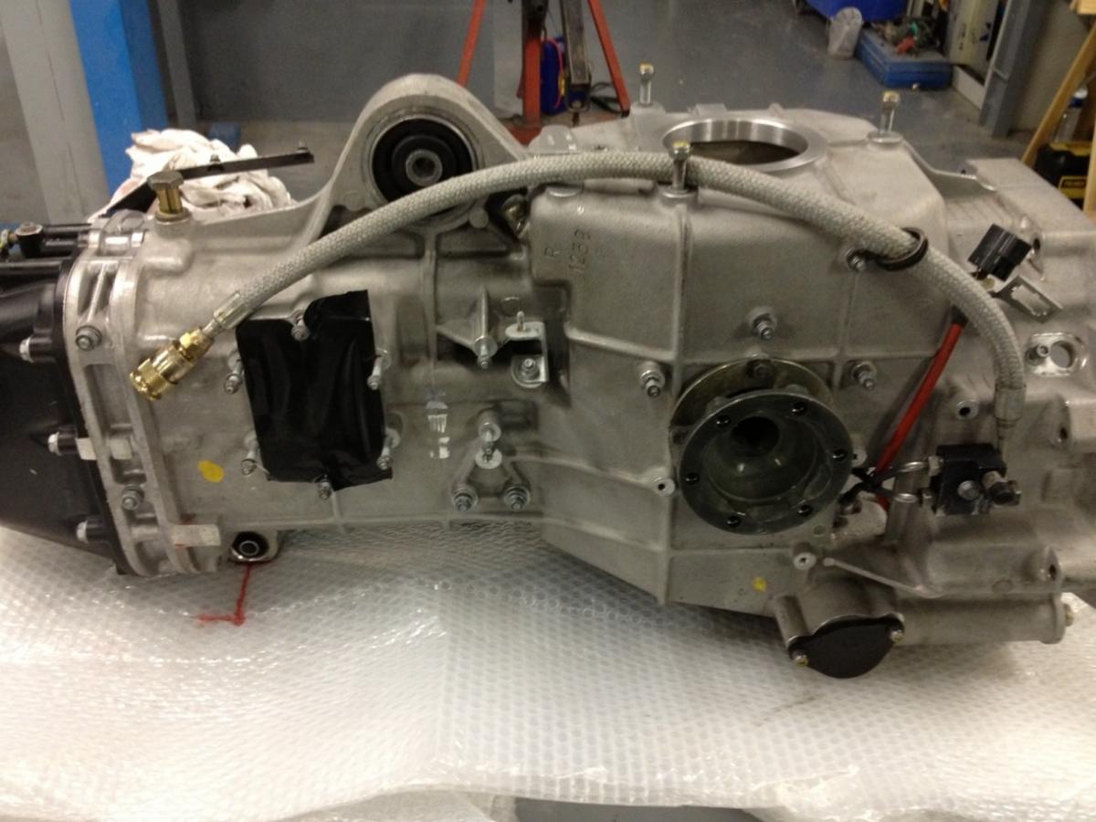

Géralds

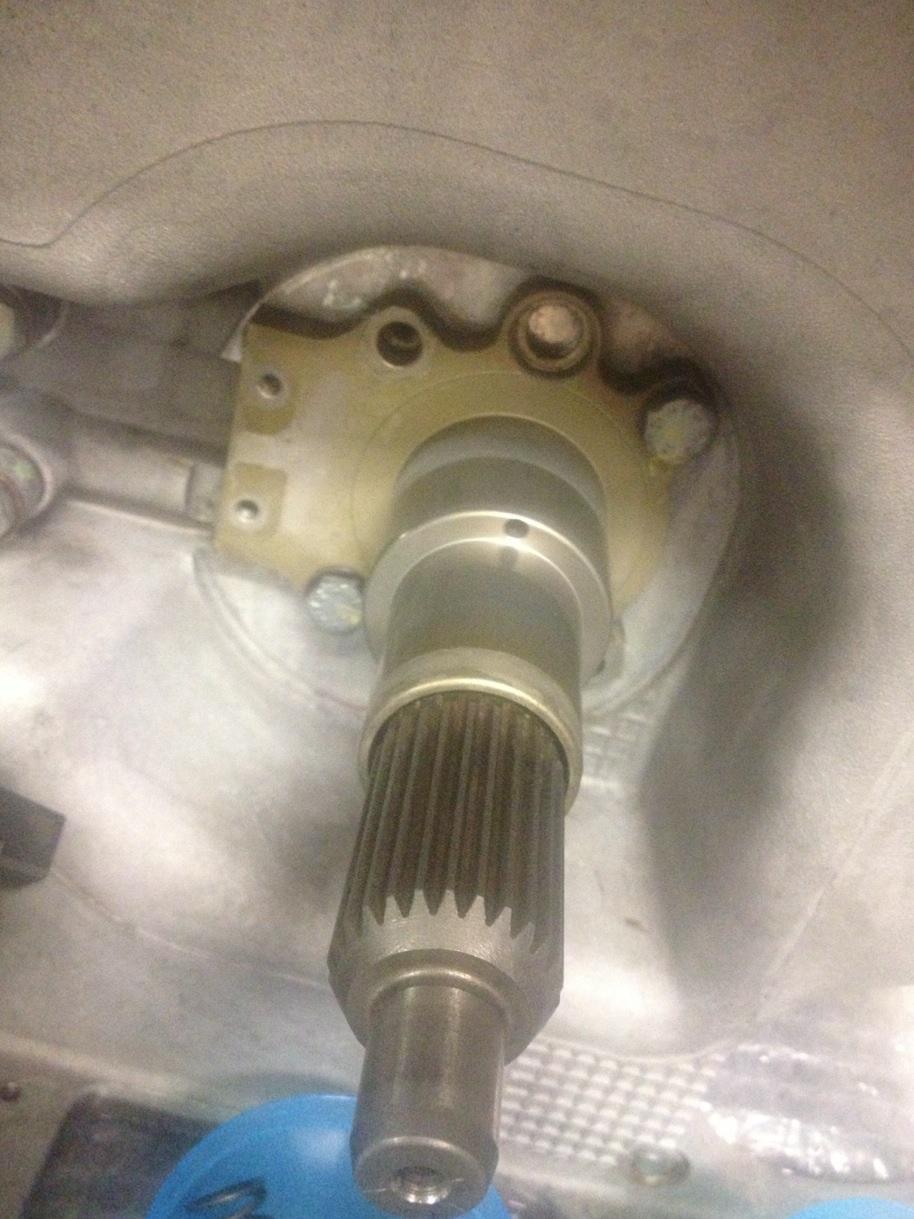

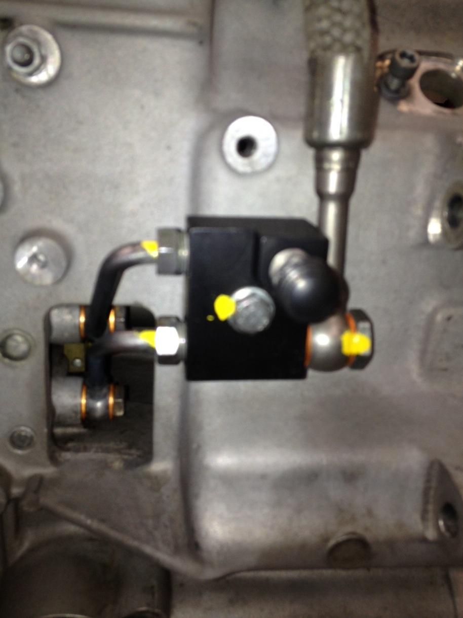

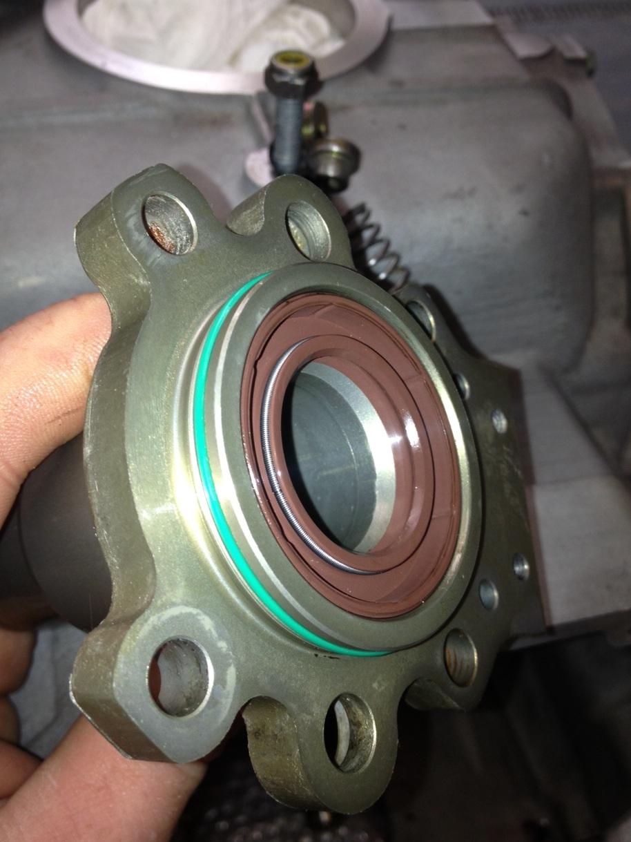

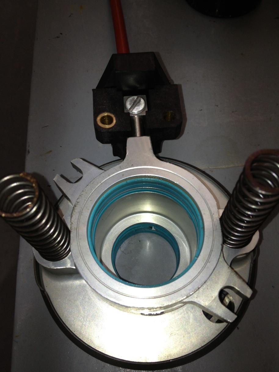

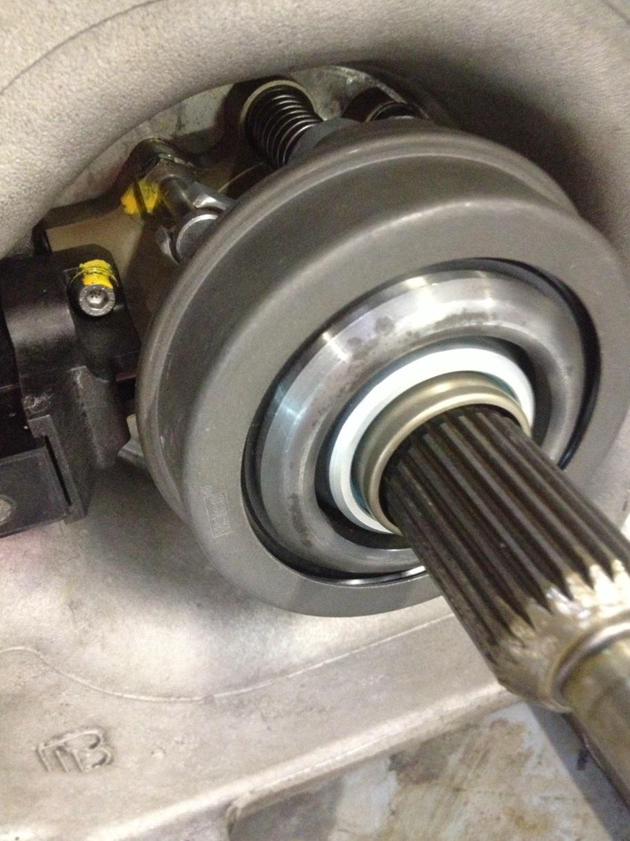

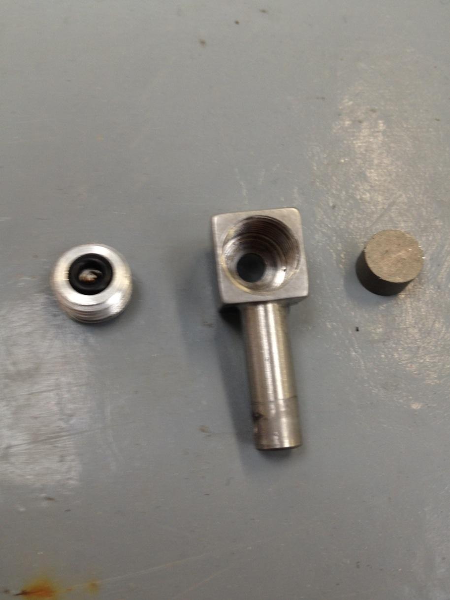

Détails sur la butée d'embrage :
Remplacement du spy du guide, des toriques arrivée retour du fluide, des bagues et des toriques de la butée, et les joints cuivre des conduites rigides, mais aussi les ressorts (les anciens hs après contrôle ) et enfin de l'aimant et du torique du capteur F1.

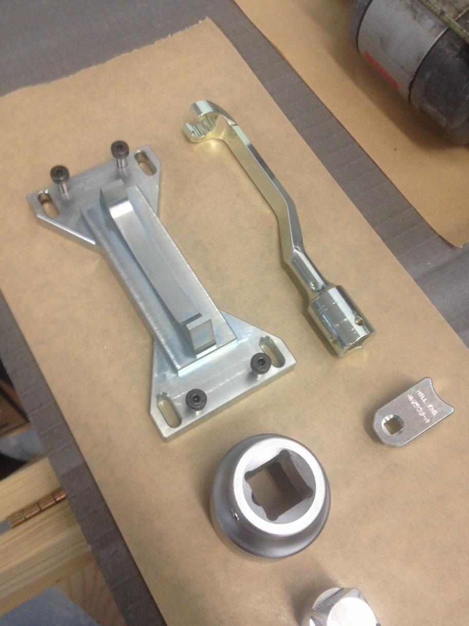

Géralds
Tu as le SD3 pour regler la boite et l'embrayage?

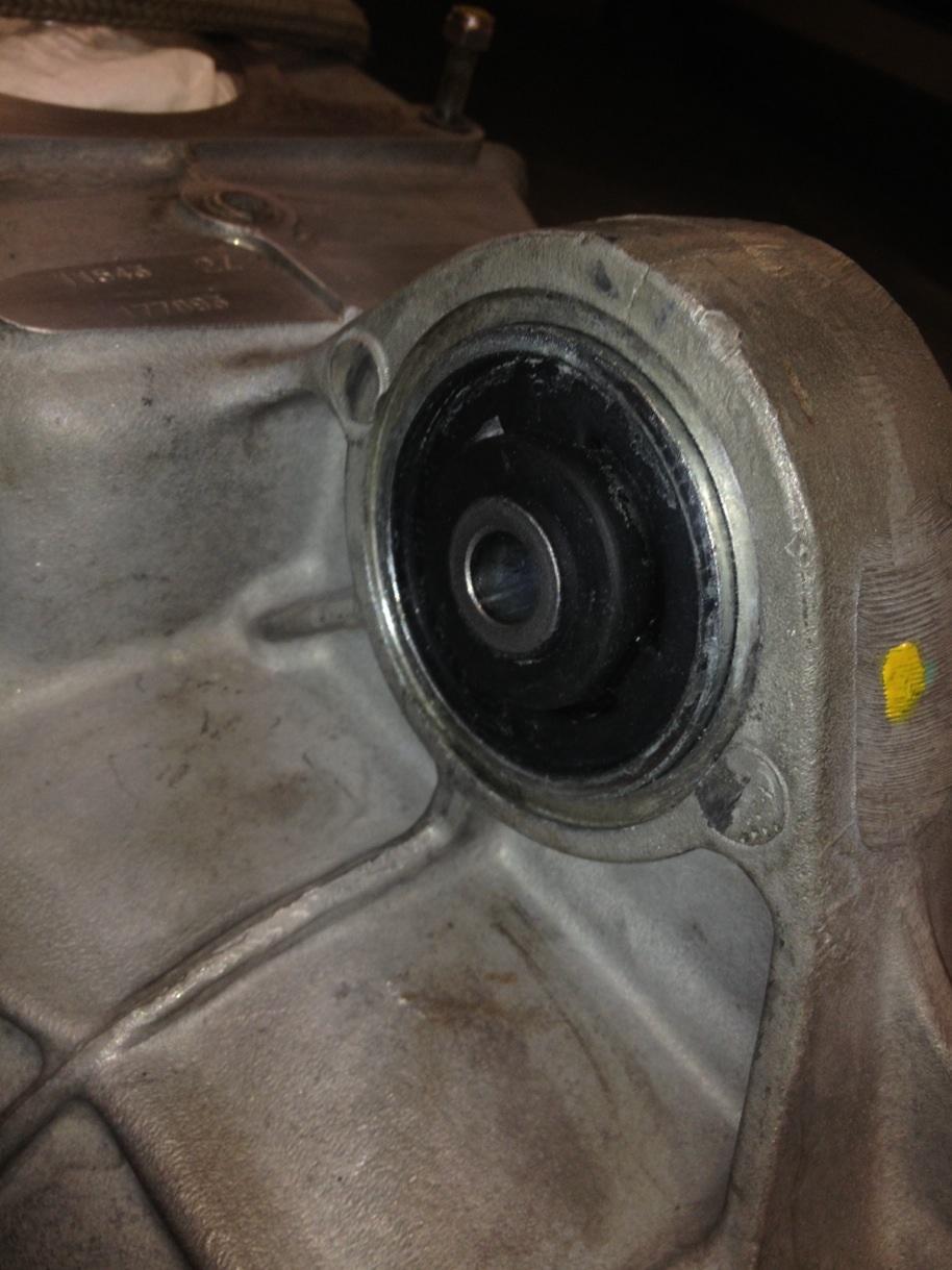

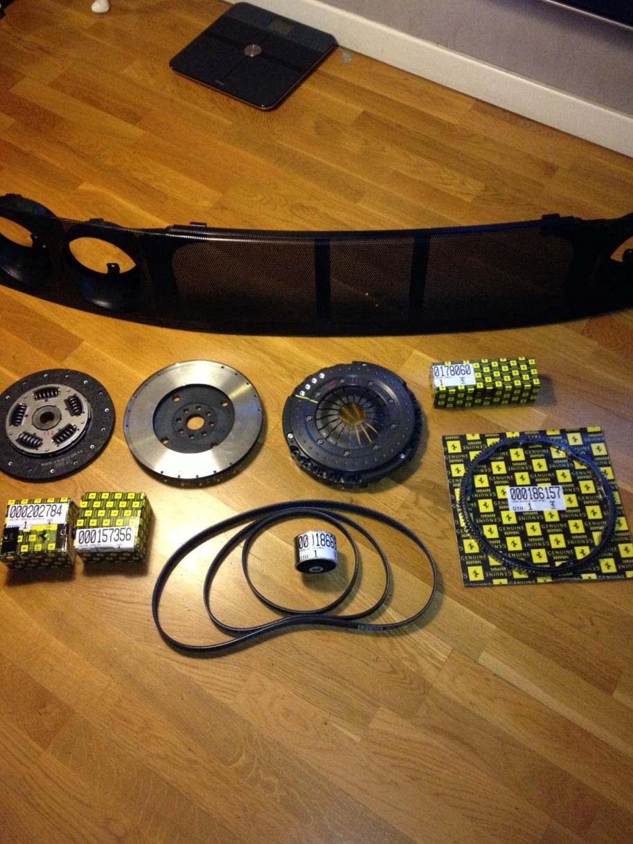

Géralds

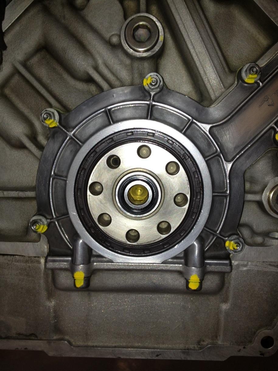

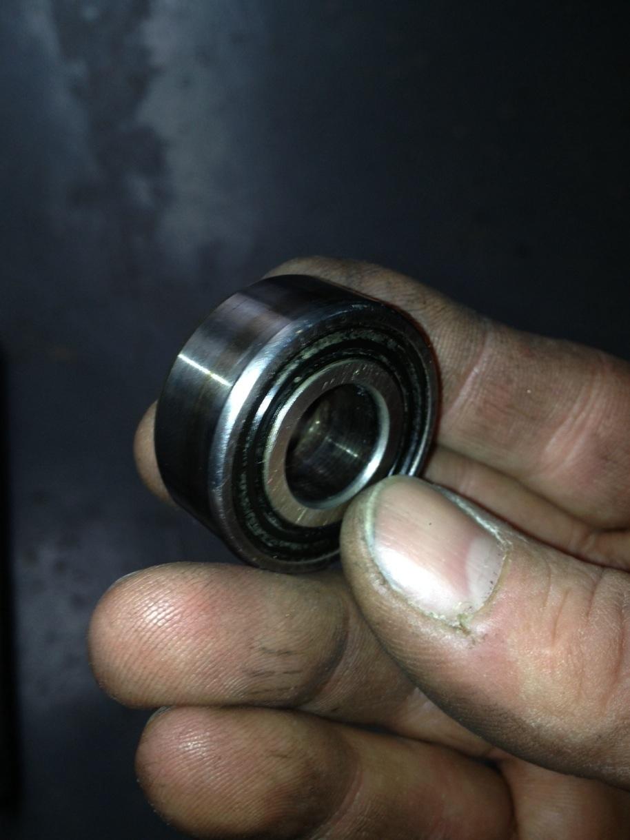

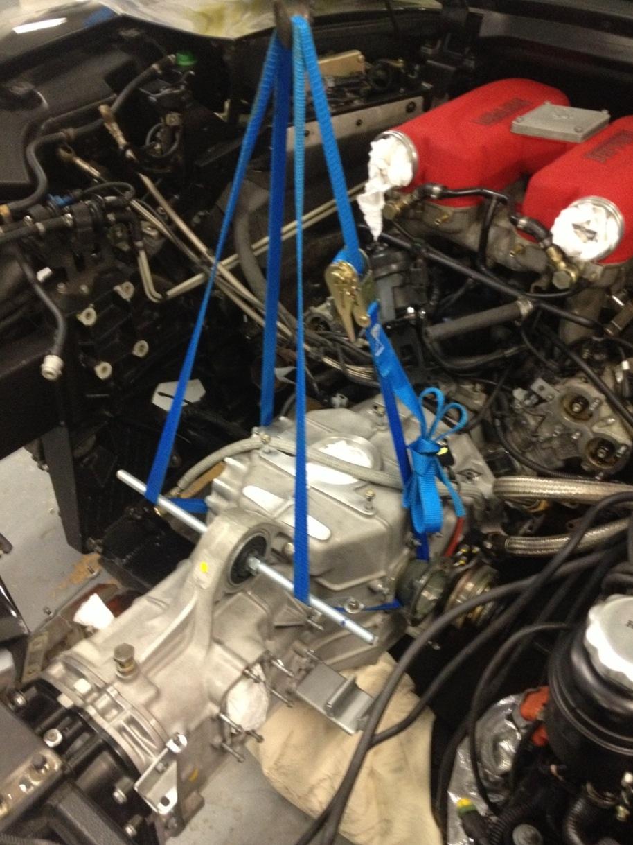

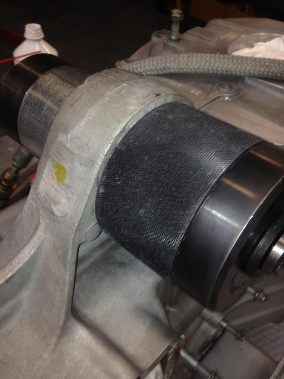

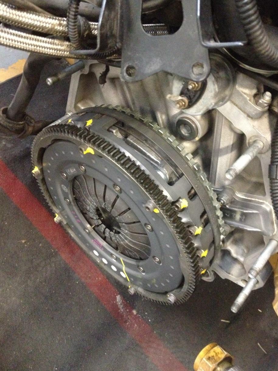

Remplacement spy flange vilo , roulement , volant moteur neuf, embrayage et couronne neufs, repose de la boîte.
post-7134-0-00043500-1388914724_thumb.jp
post-7134-0-01510400-1388914737_thumb.jp
post-7134-0-60360100-1388914749_thumb.jp
post-7134-0-04161300-1388914762_thumb.jp
post-7134-0-47489600-1388914776_thumb.jp
post-7134-0-45961300-1388914794_thumb.jp

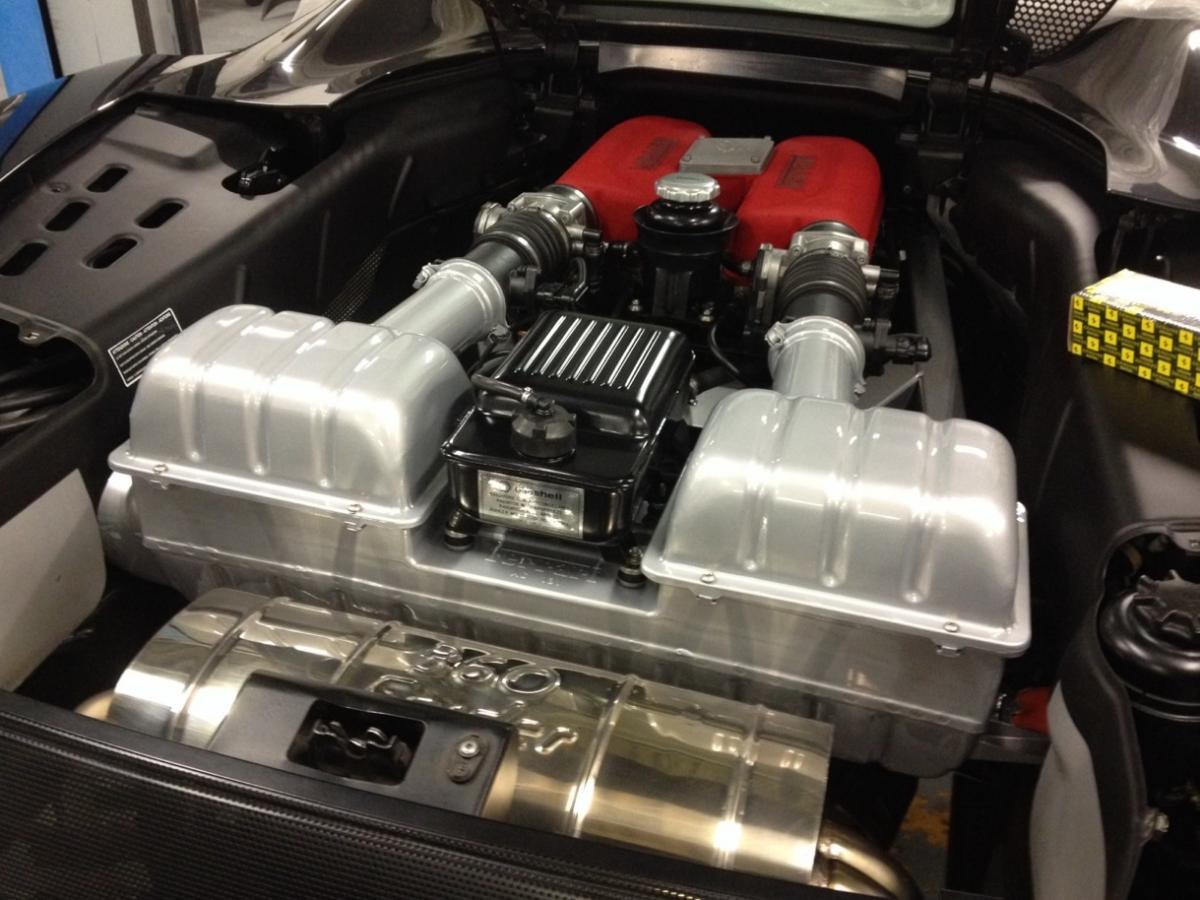

Géralds

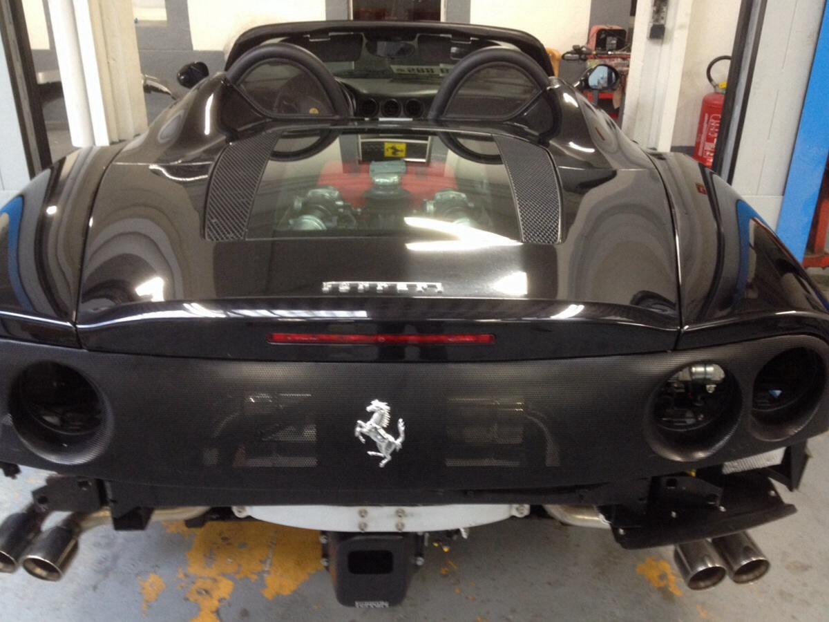

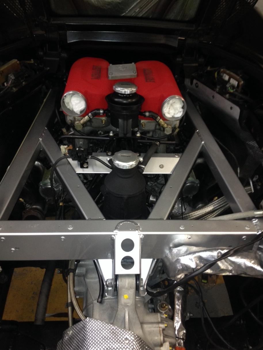

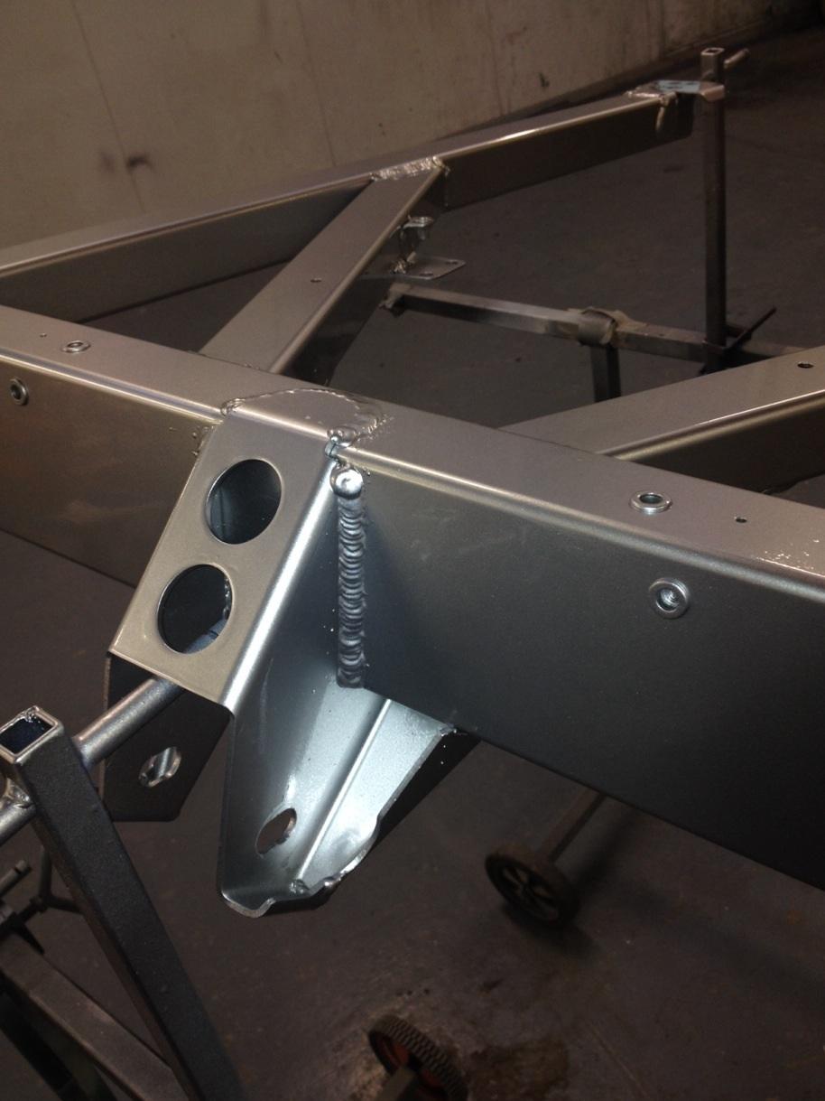

Faux châssis peint, puis remonté, bobines neuves remontées , échappement nettoyé, isolant thermique latéral , et enfin le moteur tel qu'il est aujourd'hui .
post-7134-0-97020800-1388915690_thumb.jp
post-7134-0-28274900-1388915766_thumb.jp
post-7134-0-46122100-1388915790_thumb.jp
post-7134-0-10151600-1388915812_thumb.jp
