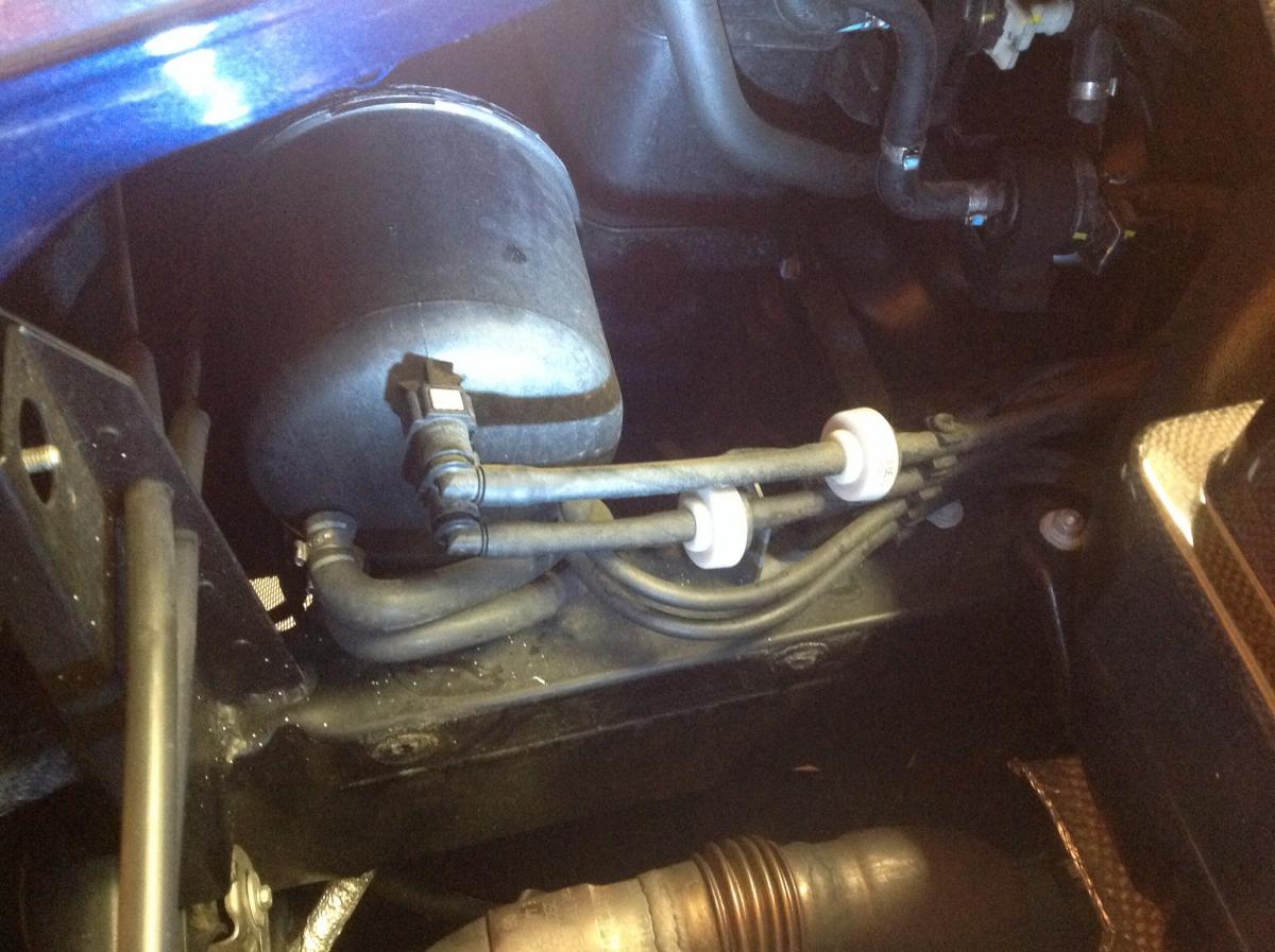

J'ai démonté le côté gauche
La il y a une bonbonne avec 2 fixations à l'avant. Je pense que la valve est située dessous. Peux tu me confirmer ?
post-1737-0-07147100-1398857184_thumb.jp
Je ferai un topo précis avec photos après.
Loic06
Exact tu soulèves cette pièce une fois les 2 boulons visibles enlevés et tu peux accéder au branchement sur le petit boîtier en faisant maigrir tes gros doigts

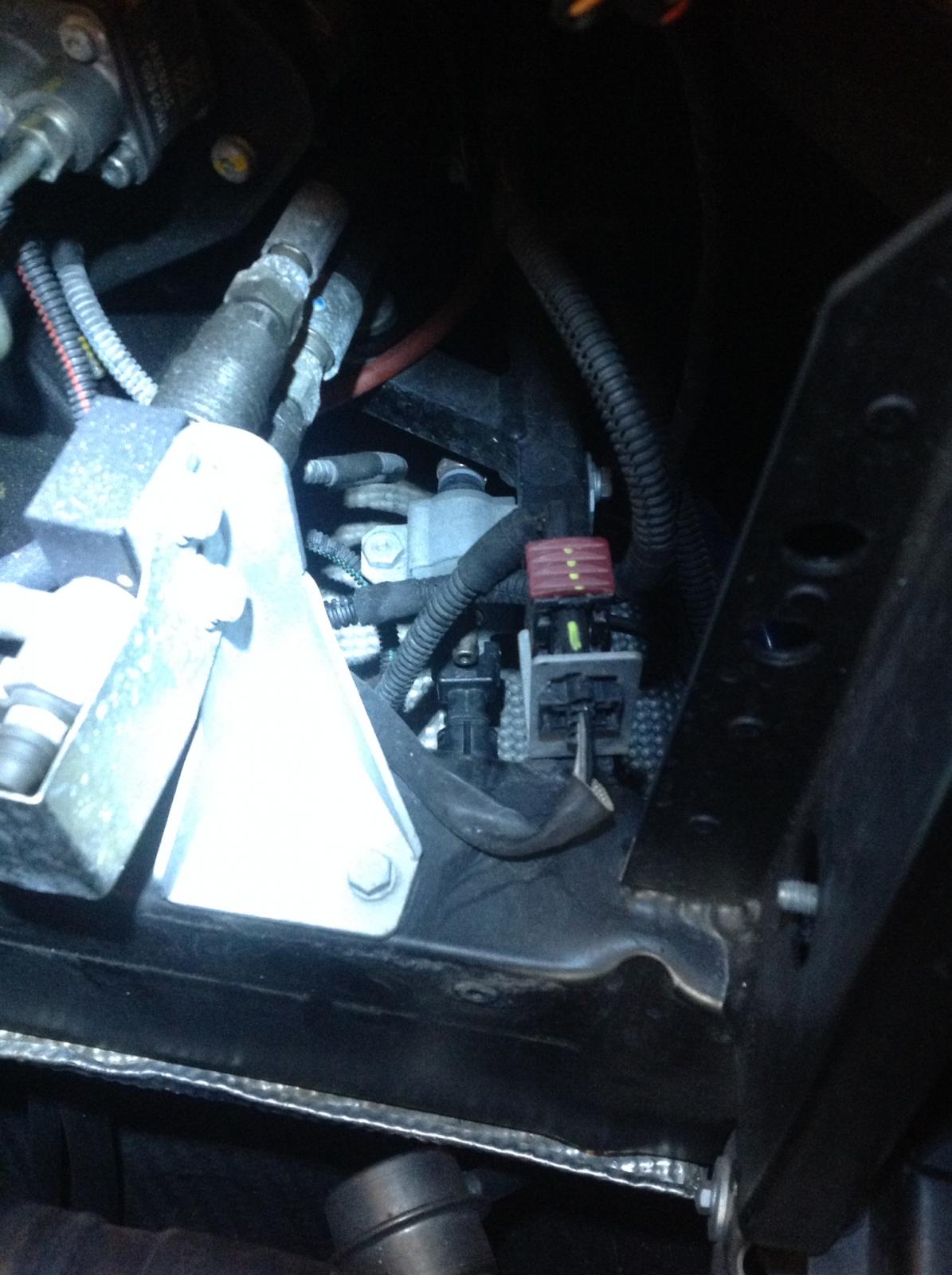

Merci Loic de confirmer la présence de la valve à cet endroit. Photo jointe.
post-1737-0-02627900-1398861979_thumb.jp
J'ai compris que tu avais posé le boitier coté gauche mais à quel endroit ? :unsure:
Une petite photo serait la bienvenue.  :)

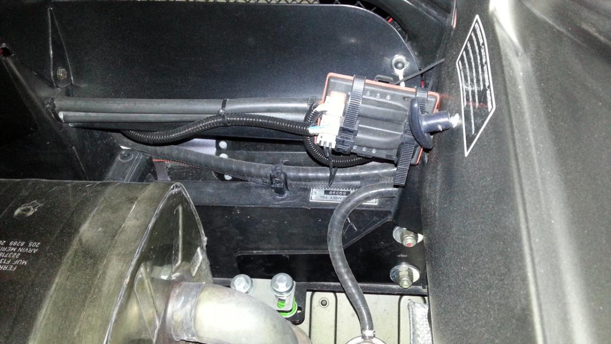

post-7305-0-86510800-1398864901_thumb.jp
Pour le gauche c'est le boîtier sous le cylindre
Sur la photo emplacement du boitier Capristo. Je vois le voyant bleu dans mon rétro :-) et accessoirement s'il se déprogramme tout peux le reprogrammer facile rien à démontrer. :-)

Loic, attention, si tu places le boitier si près du silencieux, il risque de fondre. Le boitier est fait en ABS et ne résistera pas à des temperatures au delà de 75/80°C max.  Si tu me permet, il est beaucoup plus prudent d'installer ce boitier derrière les petits panneaux, coté gauche pour une F1, gauche ou droite peu importe pour une boite manuelle. Tu n'auras jamais besoin d'intervenir dessus. Le mien est installé depuis des années et je n'ai jamais été dans l'obligation de le reprogrammer. Il serait dommage que tu perdes ton investissement ;)
Loic06
Ben écoute Steven, j'y ai pensé mais j'ai vérifié et pas de problème de chaleur. Je reverifierais quand il fera chaud quand même
Rosso Scuderia
A méditer avant demain. La question se pose effectivement, les tubulures d'échappement ne sont pas loin.
