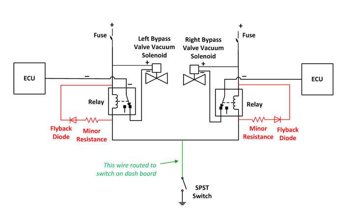

J'ai installé commutateur manuel pour commander les soupapes d'échappement de dérivation. S'il vous plaît regardez ce lien ... http://www.ferrarilife.com/forums/modern-v8s-360-f430/19537-converting-430-exhaust-360-a-2.html
Voici les connexions
Cordialement,
Steve
Remains the cheapest option of the manual switch in the cabin, I can not find order someone to give me the connections DESPITE my Numerous requests
post-7951-0-87628600-1399589907_thumb.jp
