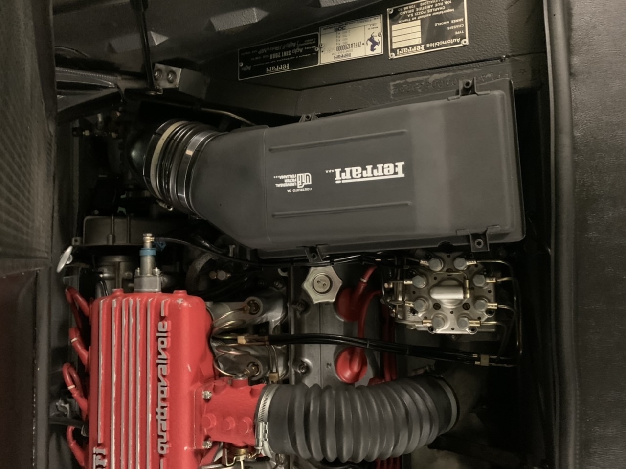

J’ai enfin trouvé le temps de tenter un nouvel essai sur ma boîte à air, et je suis finalement assez content du résultat!
C’est pas du Botticelli, mais ça fera largement l’affaire dans ma baie moteur!
Je peux prêter le pochoir à qui le souhaite désormais.

En terme de procédure, c'est un pochoir en plastique en deux parties, c'est assez facile à utiliser, mais cela peut rapidement entraîner des bavures s'il n'est pas parfaitement plaqué contre la boîte à air.
1. Il est recommandé de bien nettoyer le pochoir et la boîte à air à l'acétone;
1 bis. étape facultative: repeindre toute la boîte à air en noir (ce n'était pas nécessaire dans mon cas);
2. pulvériser sur la face "verso" du pochoir de la colle liquide en bombe (j'ai utilisé de la colle 3M pour coller les photos sur album photo, par exemple);
3. positionner le pochoir en s'assurant qu'il est bien plaqué au plus proche du support (d'où l'utilisation de la colle en spray), masquer le reste de la boîte à air;
4. faire plusieurs passes (espacées de quelques minutes) de bombe de peinture blanche (ou idéalement, à l'aérographe) jusqu'à obtenir un masquage complet du noir de la boîte à air (j'ai utilisé de la bombe haute température, ça chauffe là dedans...);
5. bien laisser sécher avant de répéter l'opération avec la seconde partie du pochoir (il y a un peu d'acétone dans la colle en spray, donc si la première peinture n'est pas parfaitement sèche, l'acétone va venir dissoudre votre peinture fraîchement appliquée, et tout sera à refaire...).
6. J'ai ensuite nettoyé les quelques bavures légères avec un cotton tige et de l'acétone.
Le résultat n'est pas professionnel, mais ça fait illusion et c'est assez plaisait à deviner au travers des ouvertures du capot moteur.
