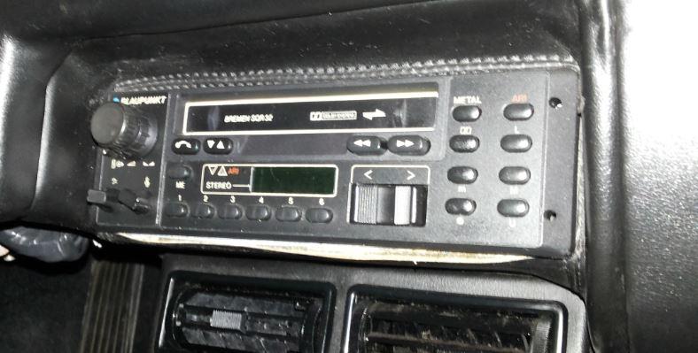

Avec une photo (desole un peu flou), d’un Blaupunkt SQR 32 pour une 308 de 1983, origine allemande ie "period correct"!!
post-1434-0-65905900-1390852906_thumb.jp

Si quelqu'un avait la bonne idée de donner la profondeur admissible ce serait déjà un bon début :rolleyes:
