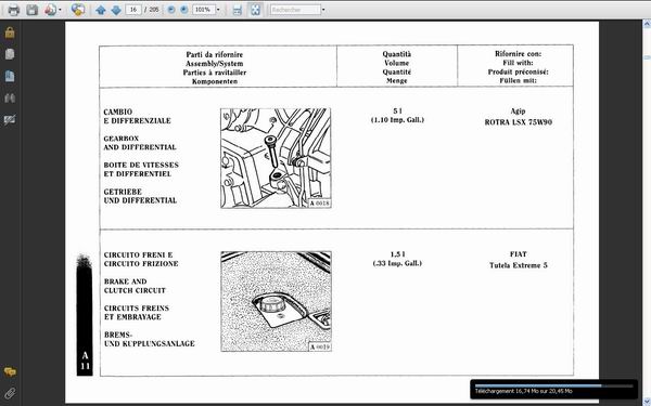

préconisation Ferrari Agip Rotra LSX 75W90 .  ;)
F355 Magny Cours
Merci Bernard, j'ai les même infos sur le manuel mais l'huile ferrari n'est pas facile a trouver chez les revendeurs hors réseau, j'ai commandé les joints et autres pièces chez Red Parts ils ne peuvent pas avoir le joint côté remplissage et jauge et me disent qu'il n'est de toute façon que très rarement changé, ce qui me surprend tout de même.

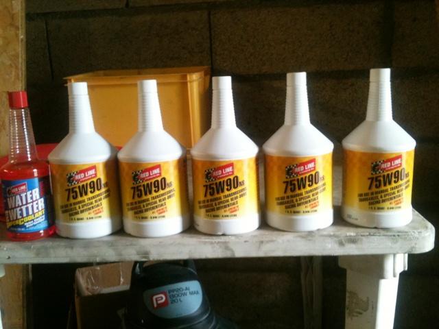

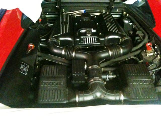

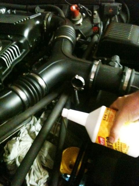

Motivé par temps de bon echo, je viens de vidanger avec cette huile Redline 75W-90 NS.
( je n'avais pas de pb avant, l huile avait 2000km et la voiture 21000. comme dirai ma compagne, c 'est pas de l entretien c est de l'amour  ;D )
retour d experience bientot apres quelques kilometres ...

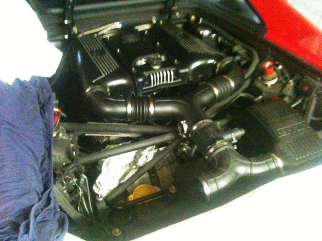

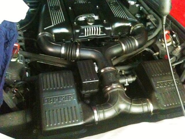

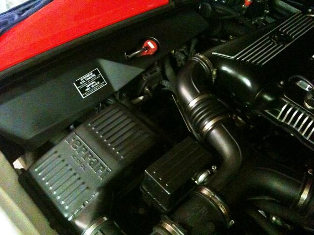

j ai demonté le boitier de fitre a air gauche mais c est totalement facultatif.

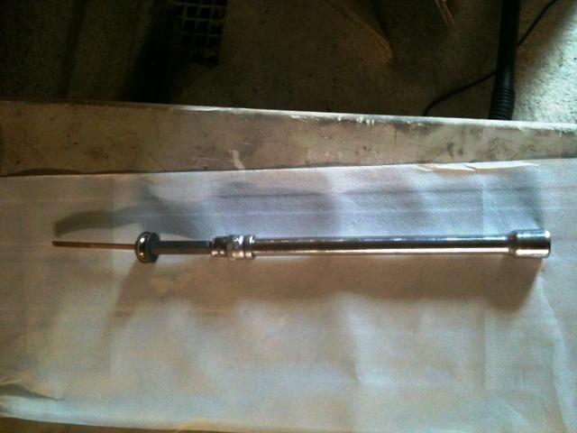

J ai mis pile poil 5 bidon (5*0,946) soit 4,73 ( j ai laisse coulé une nuit ). [capacité 5 litre]
evidement faire le niveau , voiture a niveau et huile stabilisé  :)
