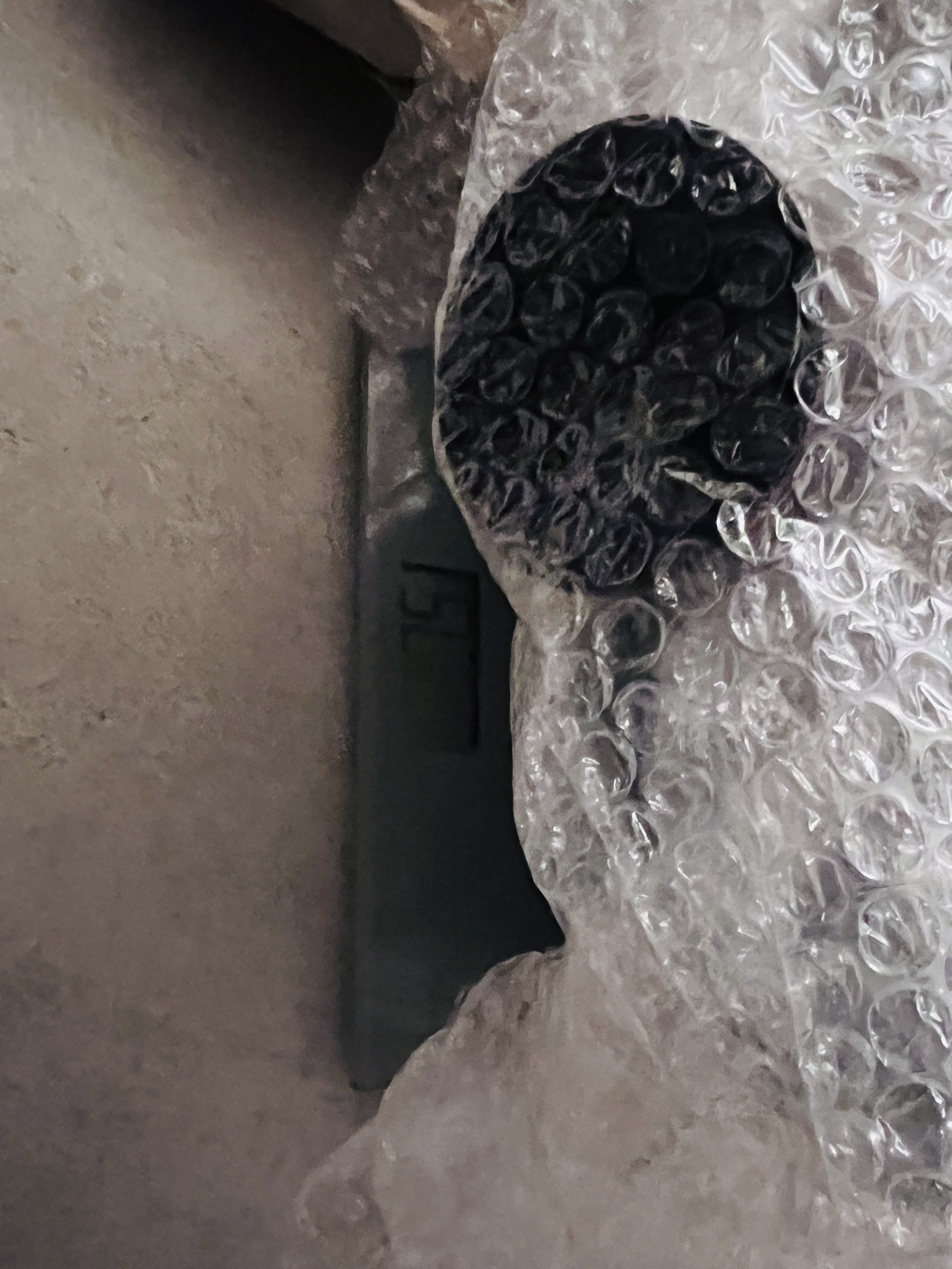

@Trois cinquante cinq, une marmitte arrière pèse 7,5kg donc 15kg les deux.
Les sorties tybistyle font 500g chaque donc 14kg de gagné au total.
Loucho57
à l’instant, Loucho57 a dit :
La preuve en image
