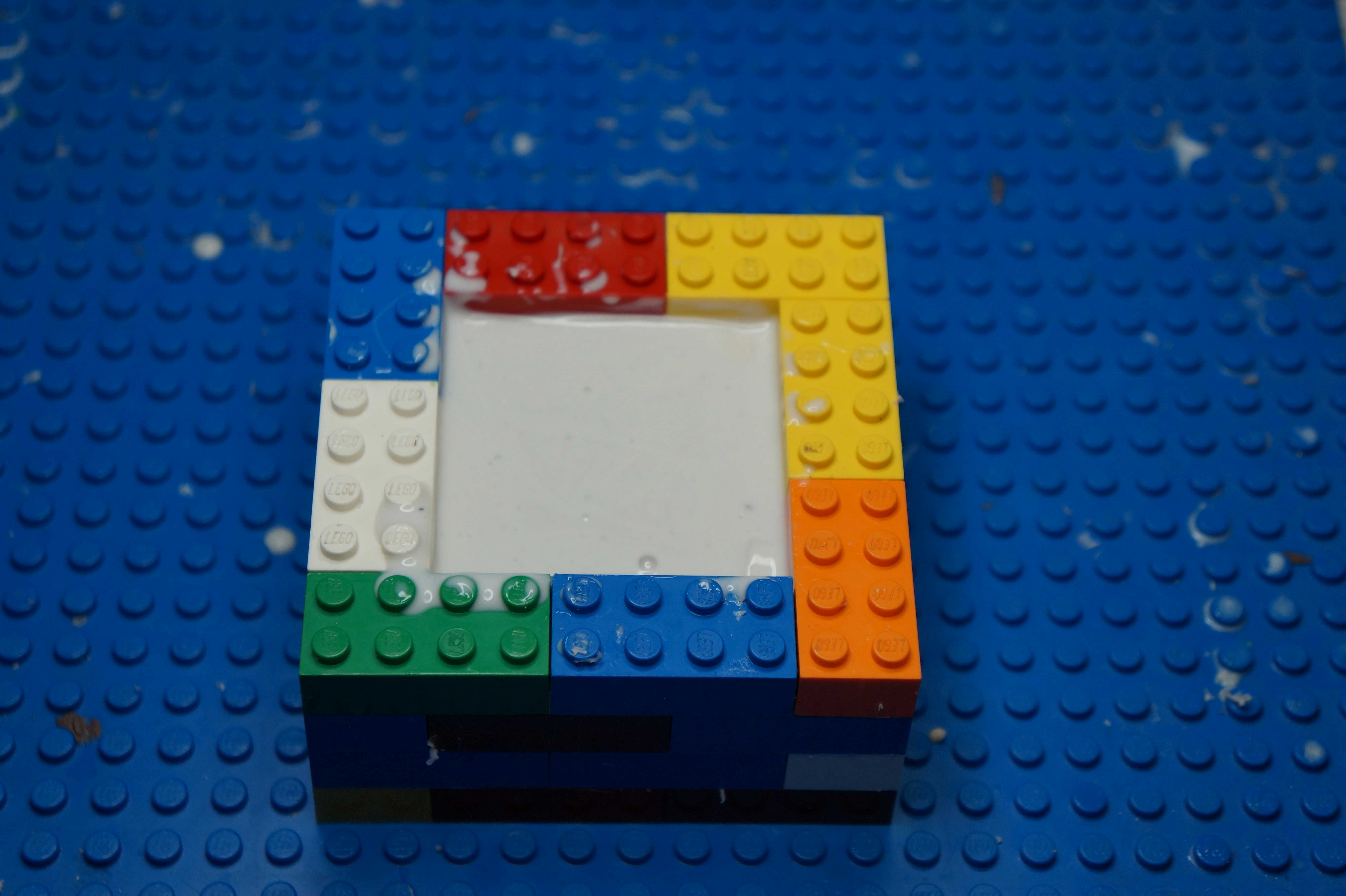

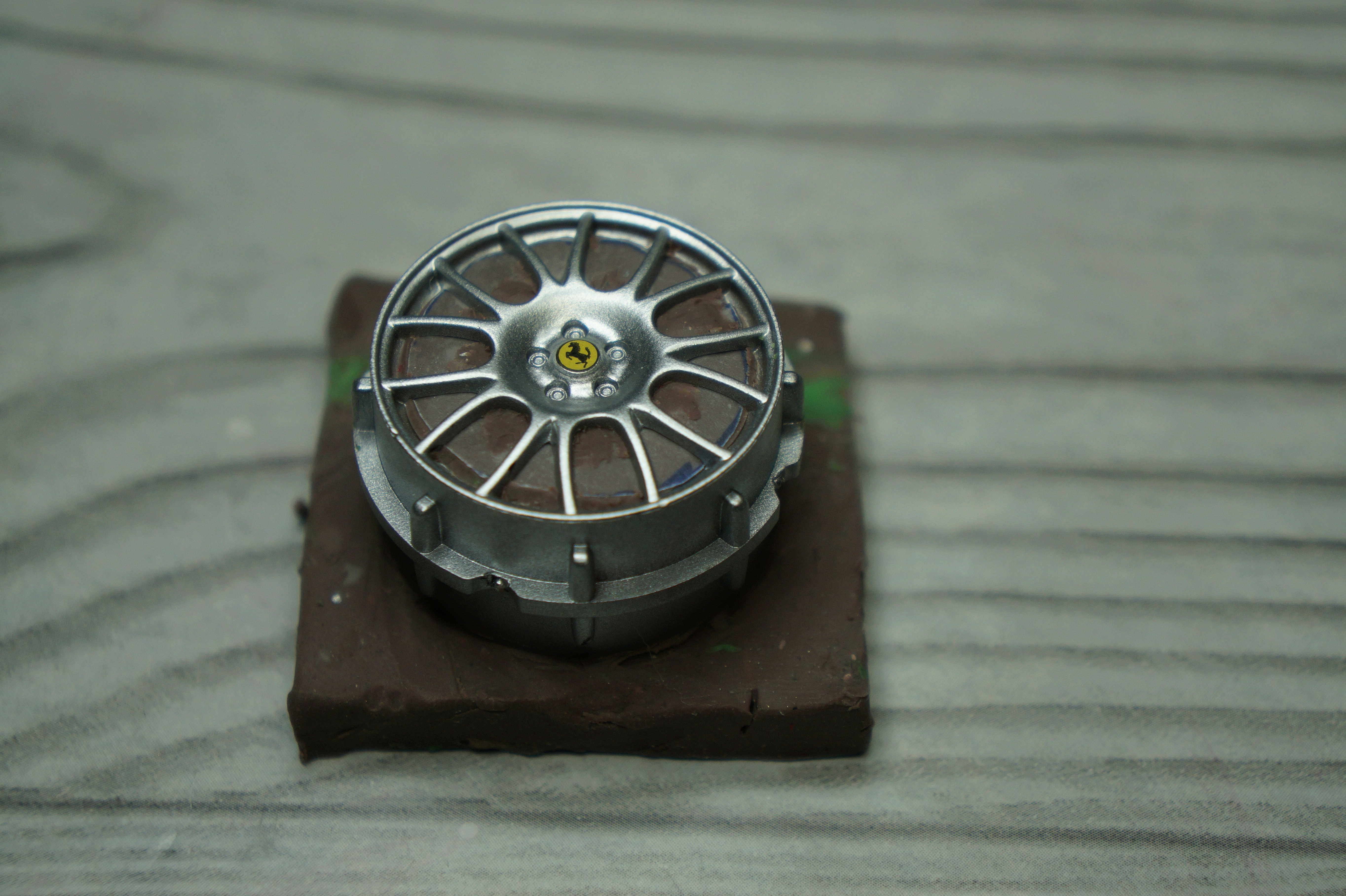

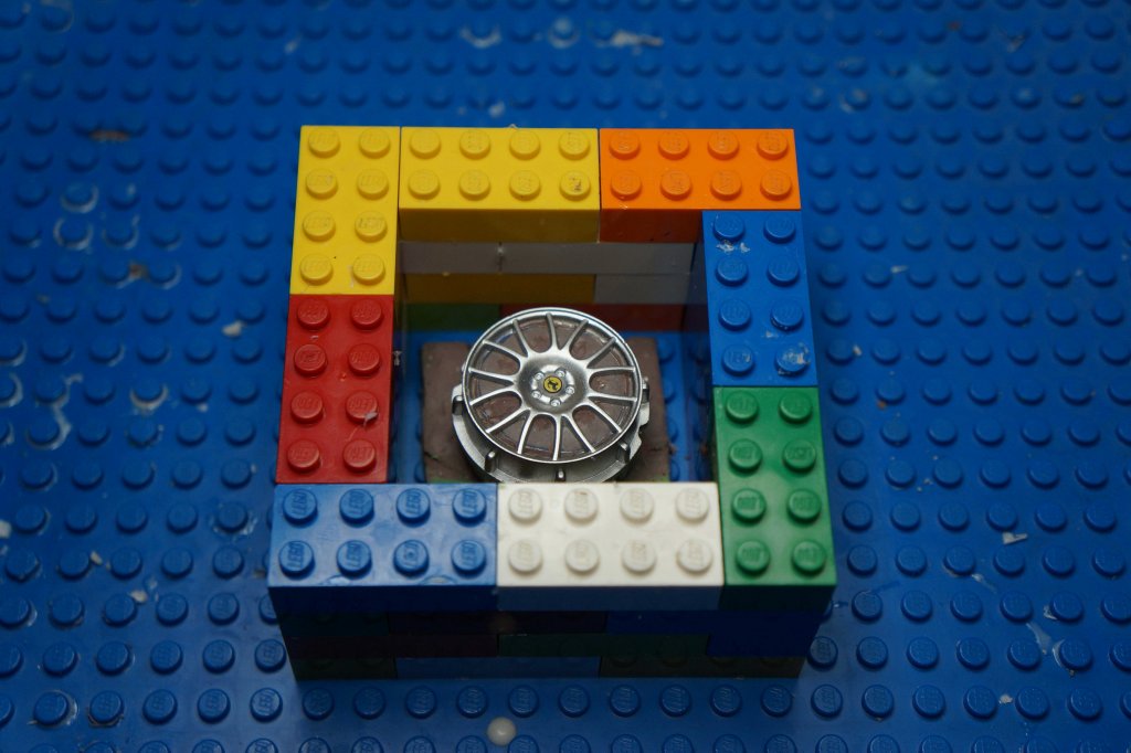

l'avantage d'avoir du stock c'est que j'ai pas mal de pièces, et par chance j'ai ce modèle :P
c'est donc parti pour un petit moulage
un peu de pâte à modeler , inutile de faire une sculpture d'art, le but ici est de remplir les trous
on place dans son coffrage
et on coule le RTV (silicone)

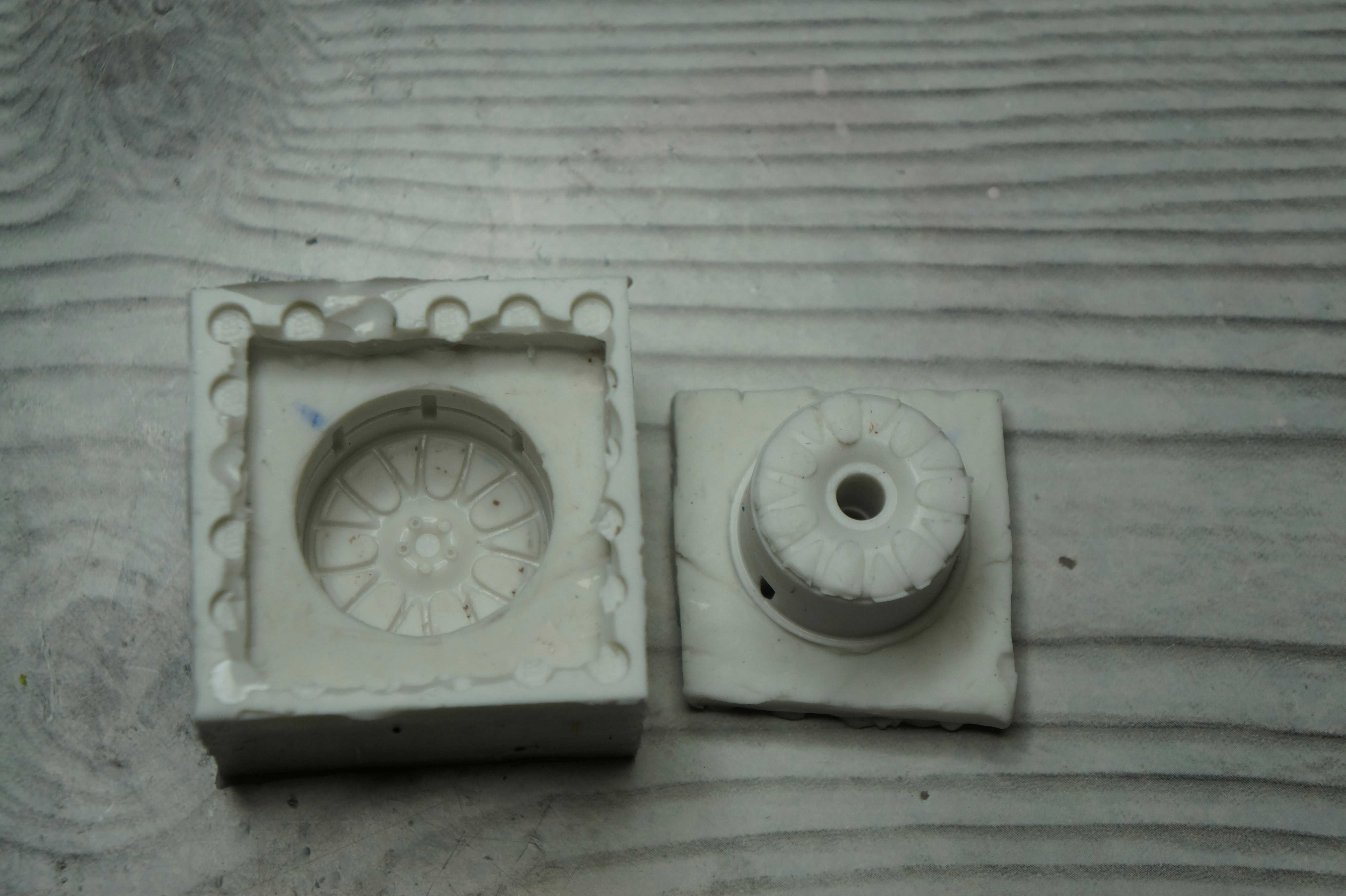

24h de séchage puis on retourne, on enlève la pâte à modeler et on recommencer pour le contre moule

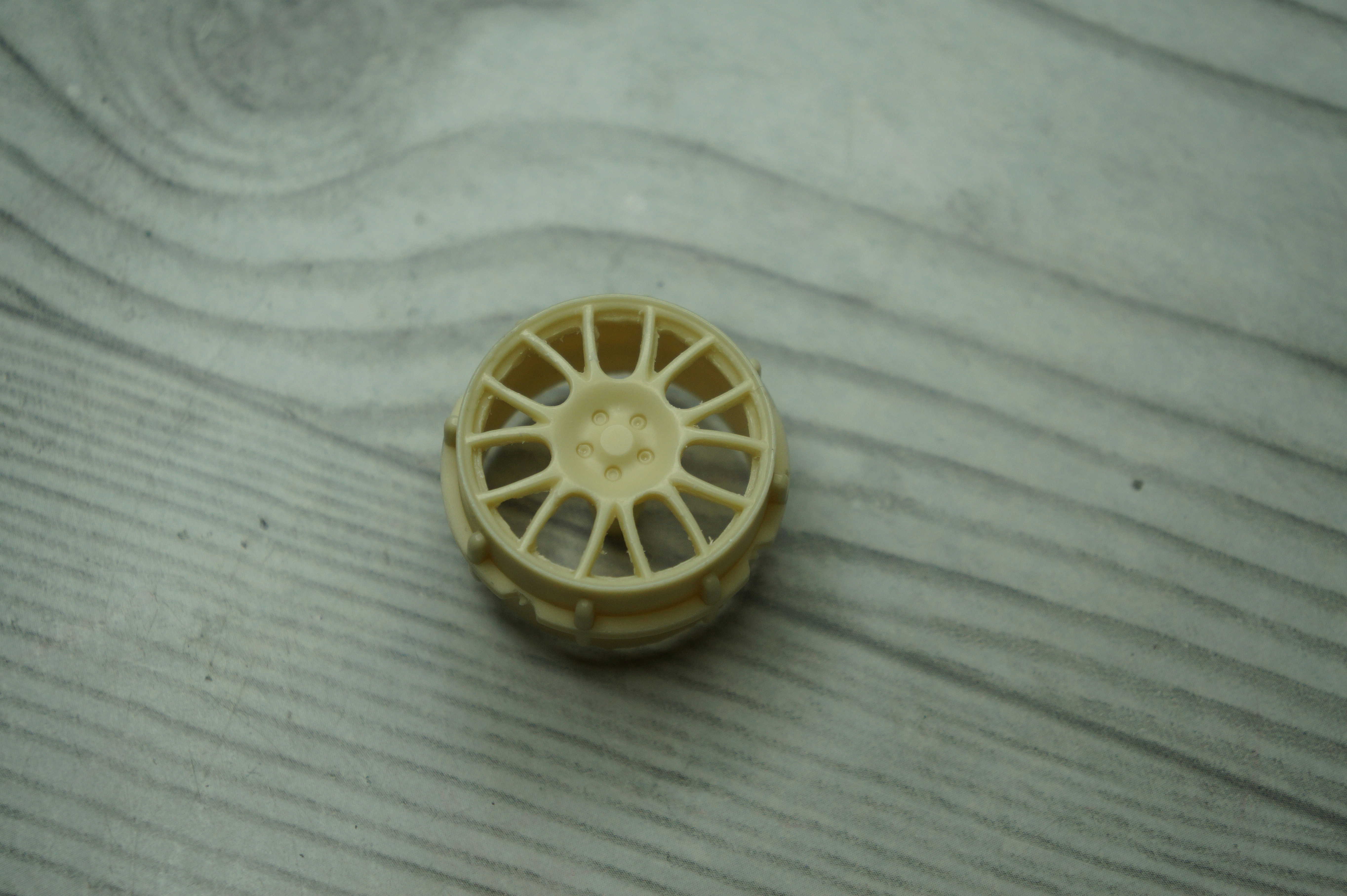

et en 48h on obtiens ça
avec le bon savoir faire et des produits de qualité, en 72h chrono on obtiens une jante neuve prête à remplacer celle cassée ;)

pilou354
Ha toi aussi tu remoules tes pièces :D je vois que je ne suis pas le seul à remplir des boîtes de " pièces de rechange " au cas ou :)
C’est quand même bien pratique et ça évite les coûts inutiles lors de la réalisation d’une mini B) ( pour ceux qui en font )
Cavalino_59
Il y a 8 heures, pilou354 a dit :
une bonne méthode, lorsqu'on la maîtrise, qui permet de conserver ses prototypes ou de remplacer des pièces cassées au démontage
ça permet de gagner du temps pour une prochaine ou de dépanner les copains ;)
de plus c'est vite fait, même en hiver, ça prend pas plus de 48h :P

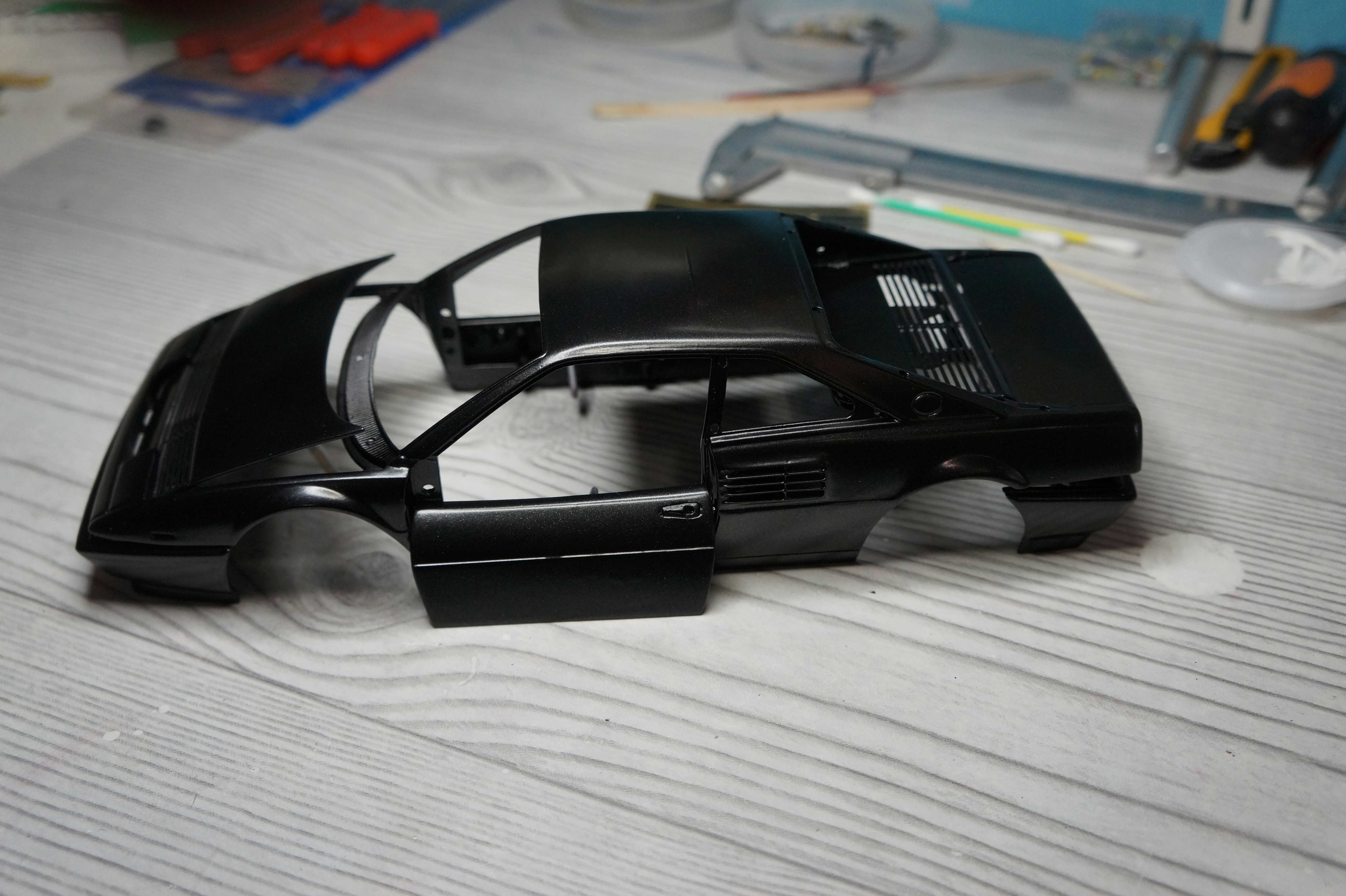

Cavalino_59
il y a 58 minutes, pilou354 a dit :
Je suppose que tu vas refaire l’intérieur cuir clair comme sur la photo?:rolleyes:
exact mon cher pilou :D
mon but étant une reproduction la plus fidèle possible, l'intérieur sera beige et noir
une bonne occasion de tester les nouvelles peintures ZP ;)
