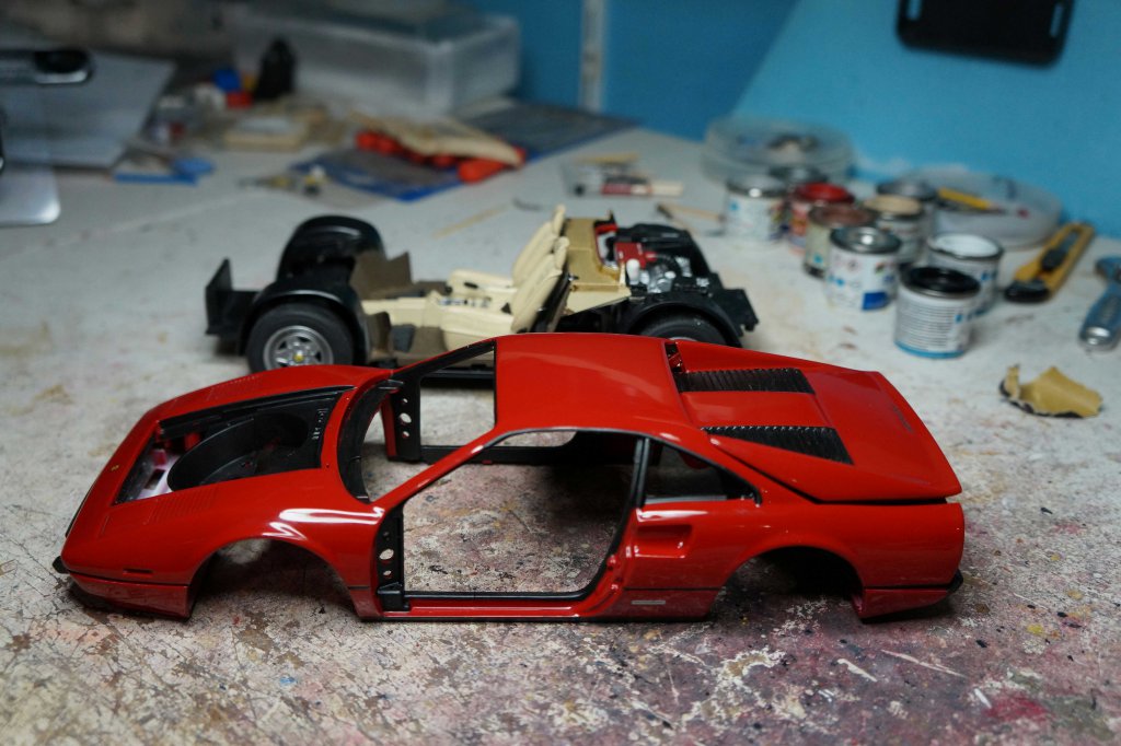

Voilà, c'est l'heure pour moi de préparer les cartons car je change de maison. J'en ai profité pour faire une photo d'une de mes réalisations. Je précise que je peins toujours de la manière suivante : Peinture apprêt en bombe, peinture de finition en bombe rouge Peugeot / Citroên et vernis REVELL appliqué au pinceau
Les sitckers sont toujours recouvert par le vernis.
PS : un peu de poussière sur les autos et une qualité photo pas top (désolé)

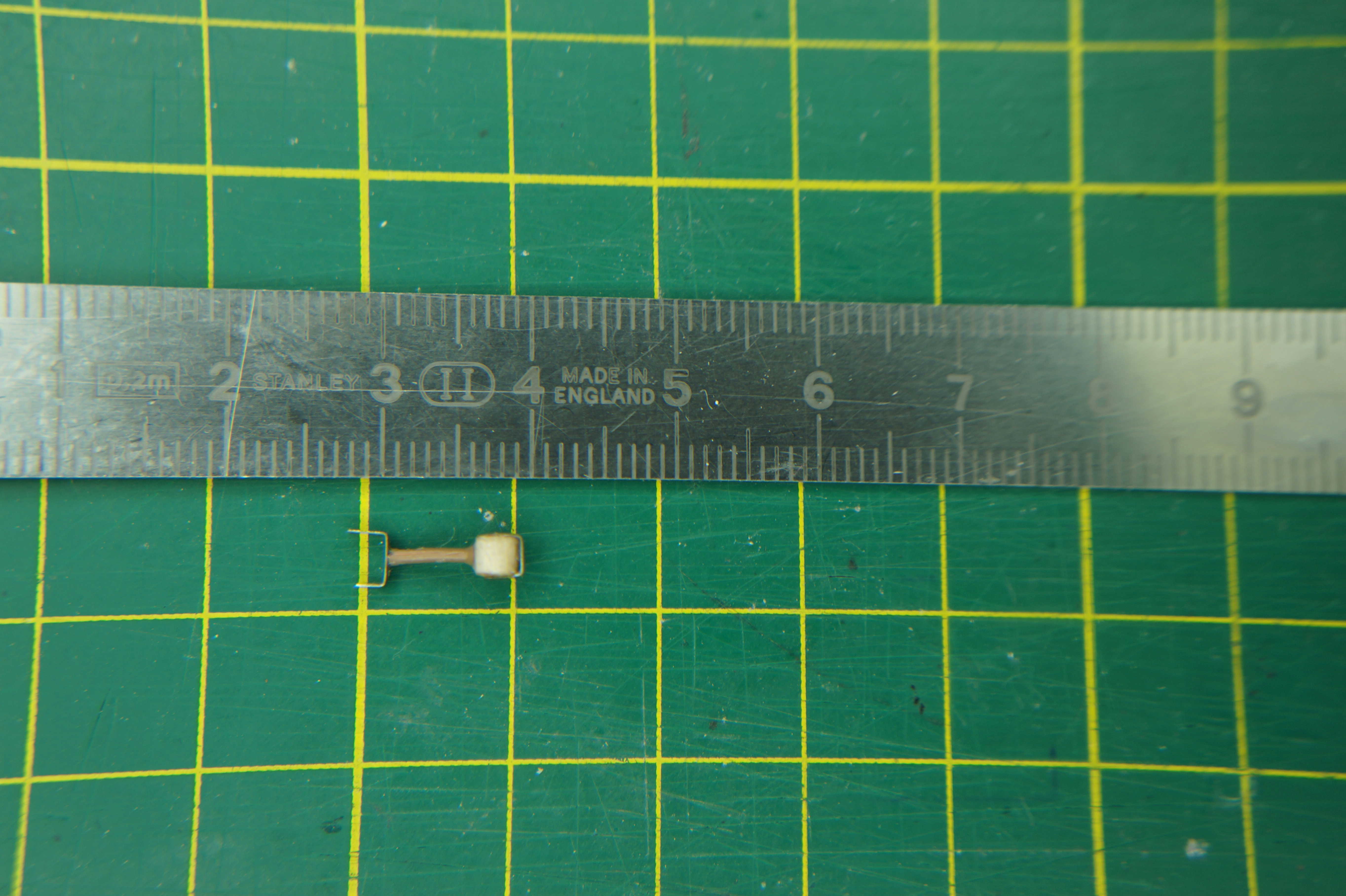

j'ai pas mal hésité avant de réaliser ce "petit" détail, le faire, pas le faire :mellow:
mais comme il s'agit d'un élément à mon sens primordiale, je pense que j'aurais regretté de ne pas le faire
donc:

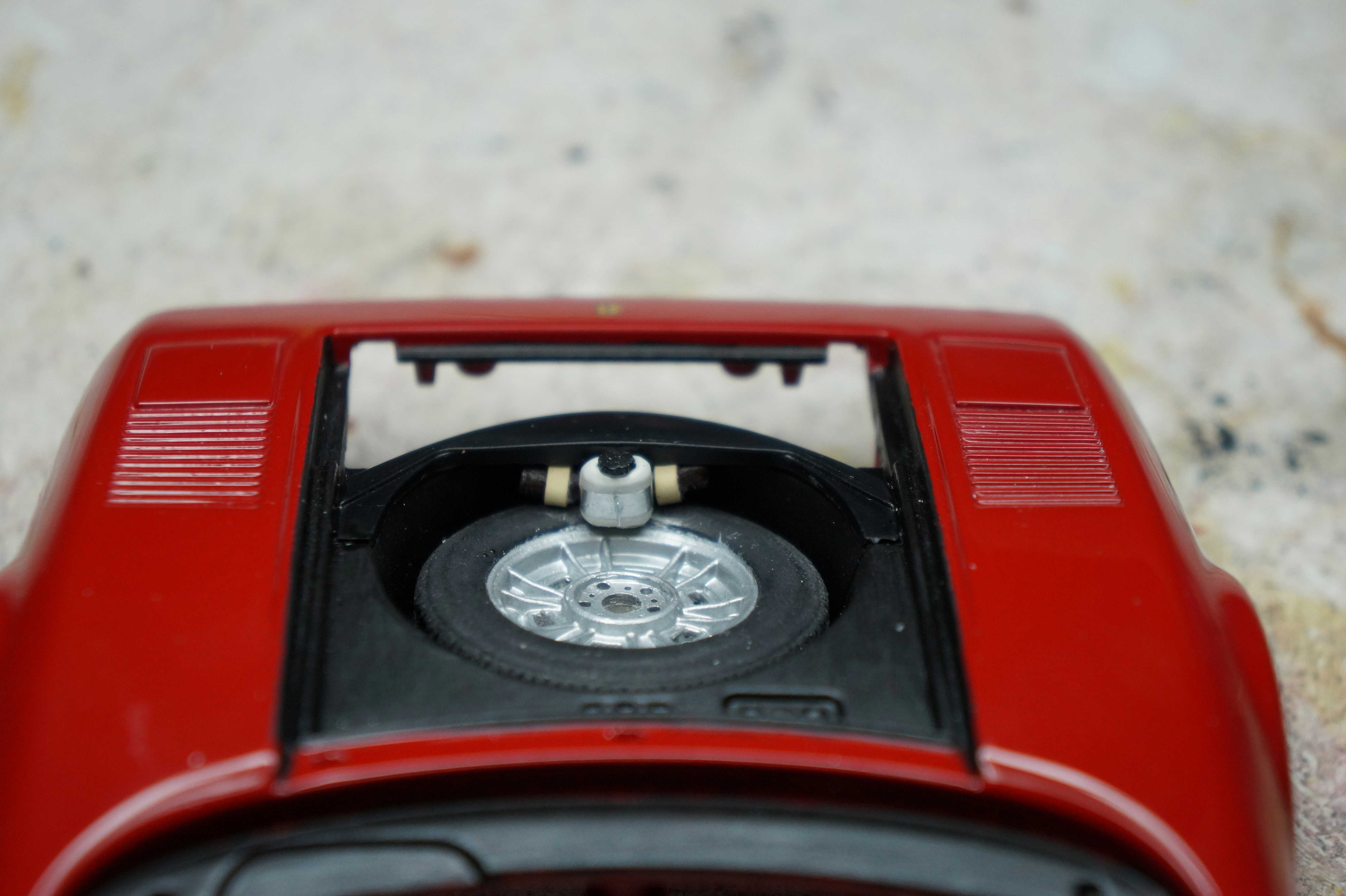

Cavalino_59
la 328 entre dans la dernière phase, certainement la plus éprouvante pour les nerfs. il faut gérer l'euphorie du remontage et une parfaite concentration pour ne pas avoir un geste malheureux
mais cela n'empêche pas d'ajouter encore un ou deux petits détails ;)
RedDreams
Le 01/12/2016 à 20:52, Cavalino_59 a dit :
