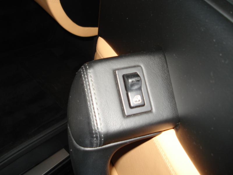

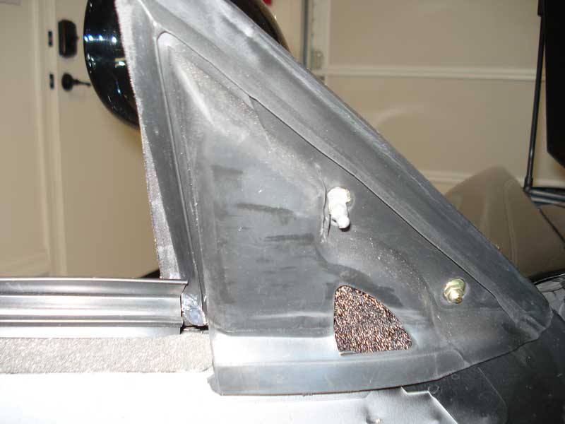

la traduction que j'aie essayé de faire:
1. Retirer les deux vis Phillips sous l'accoudoir. L'accoudoir peut rester collé sur le cuir du panneau de porte. On peut être amené à le masser légèrement avant de pouvoir tirer l'accoudoir vers l'arrière de la voiture pour le décrocher et le retirer.
2. retirer les 3 vis Phillips tout en bas du panneau de porte
3. soulever le bouton lève-vitre pour le retirer de son support et déconnecter les câbles.
4. il y a 4 petites vis qui tiennent le support de bouton lève-vitre au panneau de porte. Les retirer en utilisant si nécessaire un aimant une fois qu'elles sont desserrées.
5. sous le support de bouton lève-vitre il y a 3 boulons de 10 mm qui fixent la poignée au cadre de la porte. On les retire.
6. retirer le cache plastique du rétroviseur en tirant dessus pour le déclipser
7. Pour retirer le panneau, d'abord le masser au bas de la porte pour le décoller (comme pour l'accoudoir). Une fois qu'on a vérifié que la partie inférieure du panneau était libéré de la porte on peut commencer à le lever pour le faire glisser des crochets plastiques qui le retiennent au cadre de porte
8. Une fois que le panneau de porté est libéré, défaire les câbles et déconnecter le levier d'ouverture de porte et les tiges de levier de la serrure en soulevant les loquets plastiques où les tiges sont connectées aux leviers sur le panneau de porte puis en faisant glisser les tiges en dehors. On retire le levier de déverrouillage du panneau de porte en retirant l'unique vis sous le levier de déverrouillage. Marquer quelle tige correspond à quel levier pour le remontage.
mes vidéos youtube
philM
voilà les photos (mais je t'encourage à t'inscrire sur ferrarichat, même sans prendre un accès payant on a accès a beaucoup de choses intéressantes, y compris ces photos  ;) )
je trouve les photos pas très explicite, n'hésite à pas à faire les tiennes pour compléter
