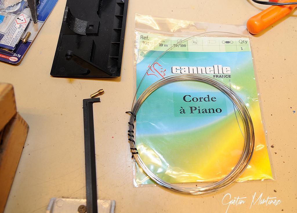

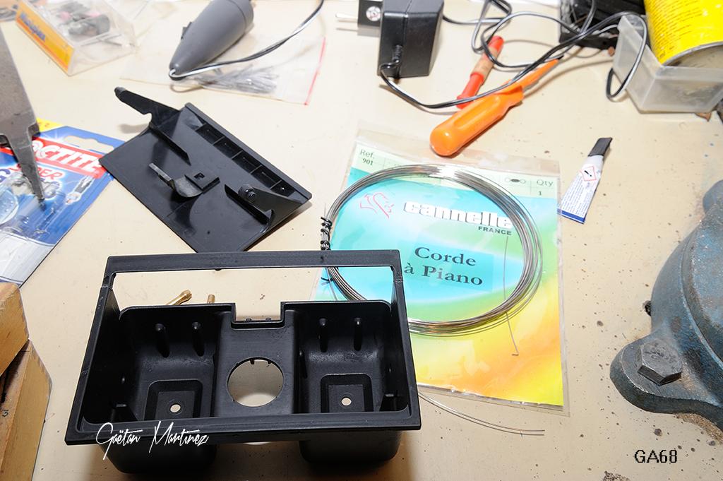

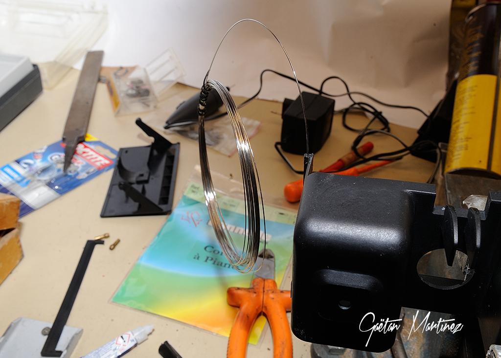

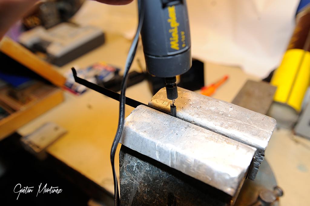

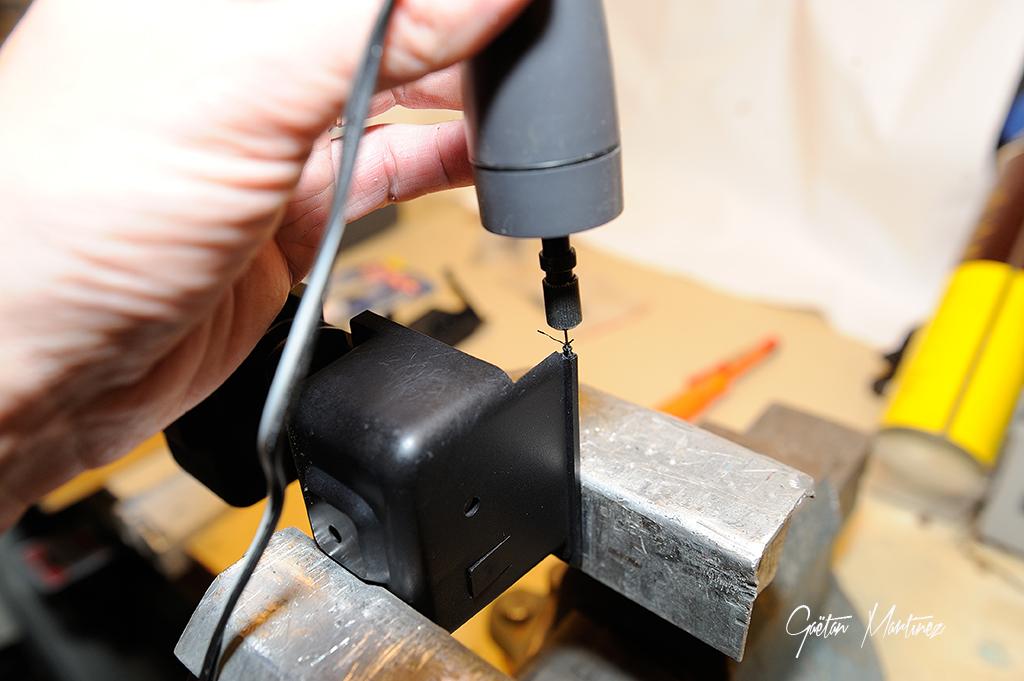

Donc Voila mon tuto , enfin pas fais encore, mais du coup je compte sur Glyde :)
Il faut:
une mini perceuce
un mini foret
De la corde a piano 70/100 ( Décathlon)
De la colle Rapide
Une pince coupante
De la patience et percer Droit
Percer dans les deux pièces et trouver le centre a chaque fois (de préférence pour un meilleur assemblage)
Coller la corde a piano et couper assez long pour ajuster et disposer d'un max de longueur pour assembler l'autre pièce.
une fois assemblé il reste plus qu'a passer en peinture.
Apres, si même a l'assemblage final de la console l'angle n'était pas le bon le montage reste assez souple et s'adapte et même si la colle venait a céder  pas d'inquiétude la corde a piano tien bien son rôle.

A savoir qu'au final il y a un angle , donc si lors du collage tu as l'impression que tes pas droit ne t’inquiète pas, vérifie avant de tout assembler que la cassure te donne l'angle ( a reproduire avec la corde a piano
lors du collage final des deux parties plastique)
Horlogerie non, plutôt prothèse dentaire dans mon approche première. :)
