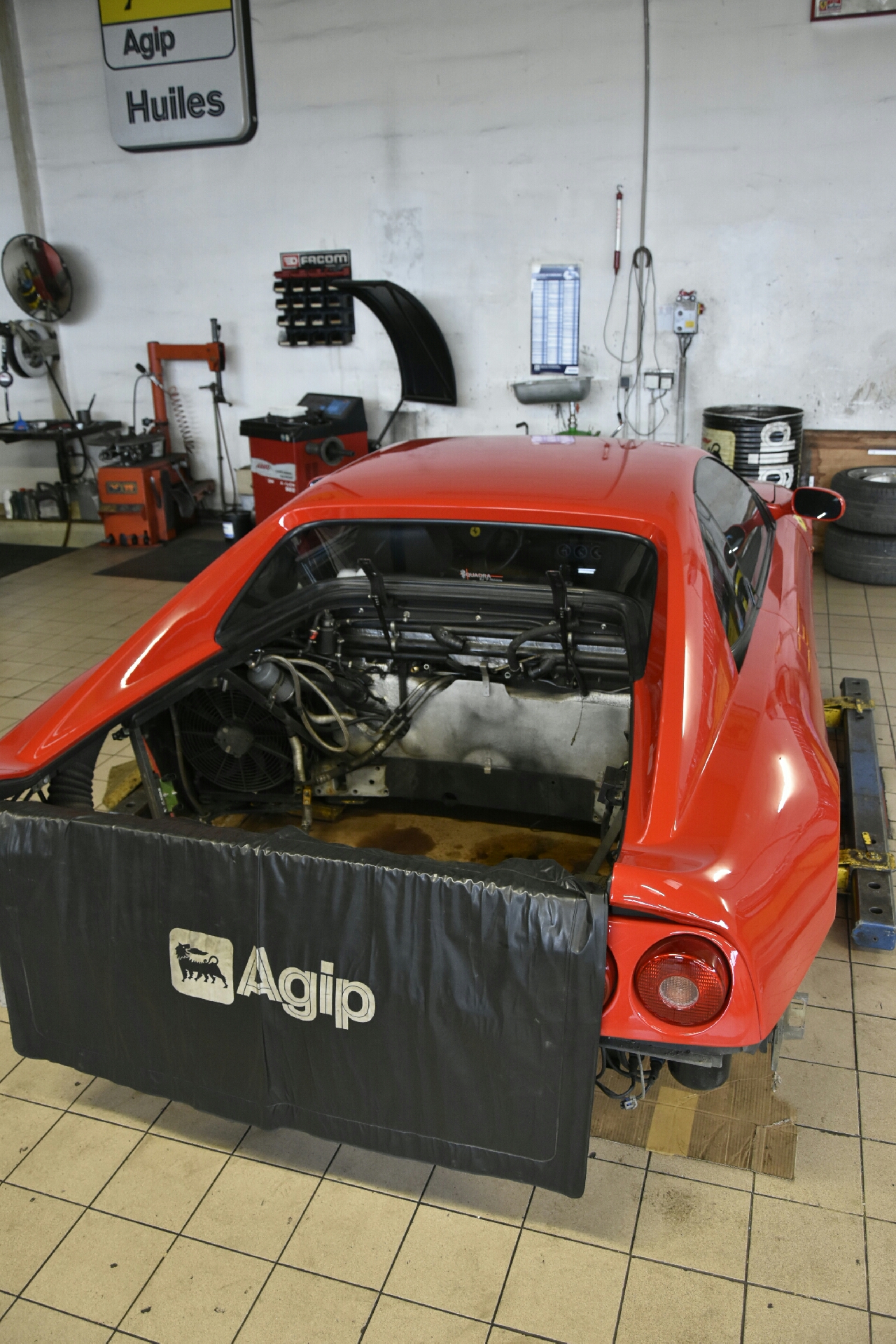

Vu que Noel approche, je suis allez faire un tour à la concession Lotus :rolleyes:

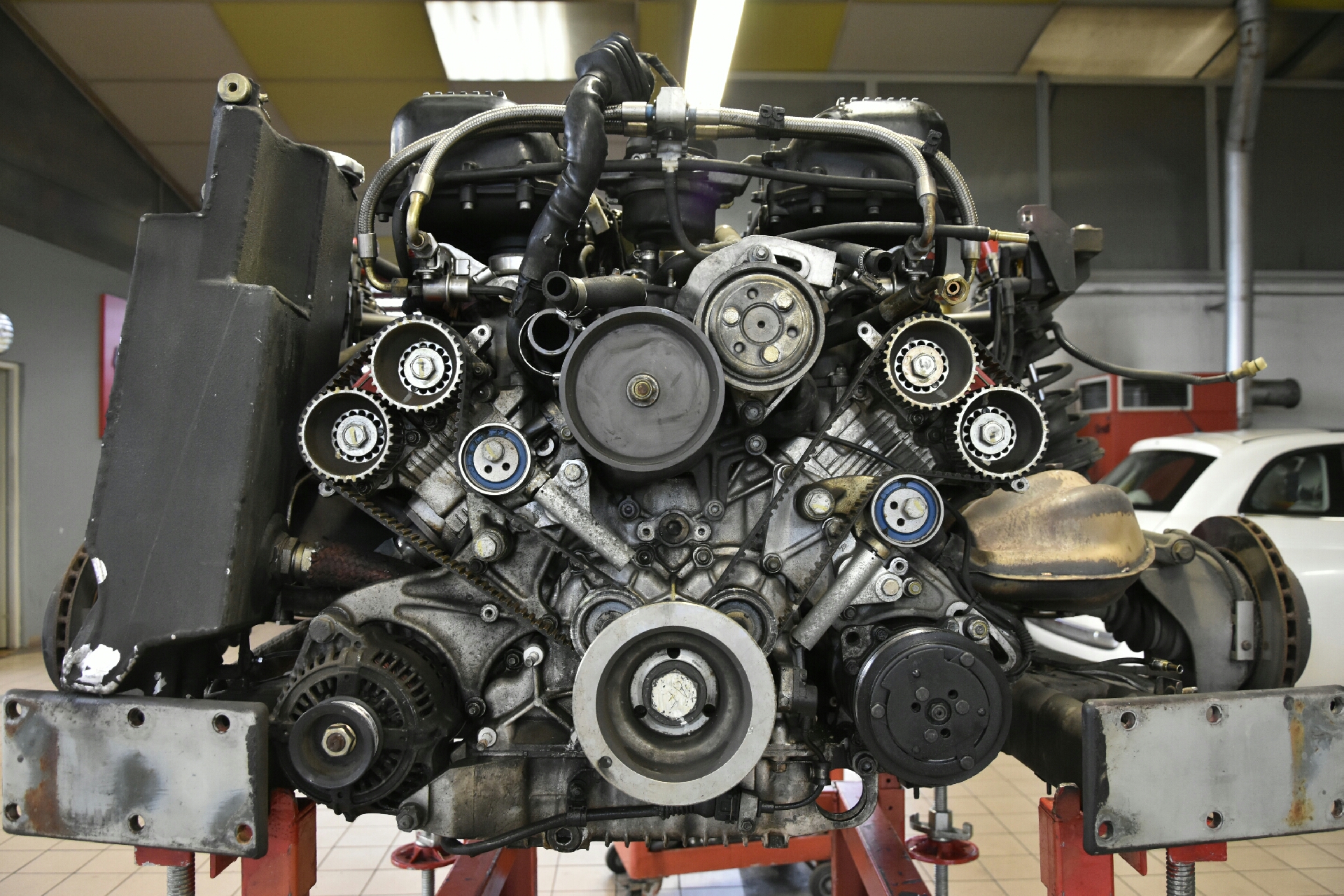

stefab
Il manque un bout...
Ah non il est là...

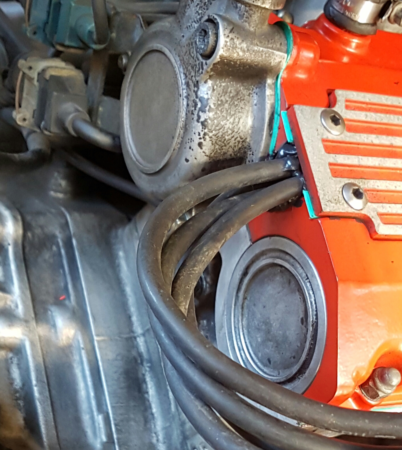

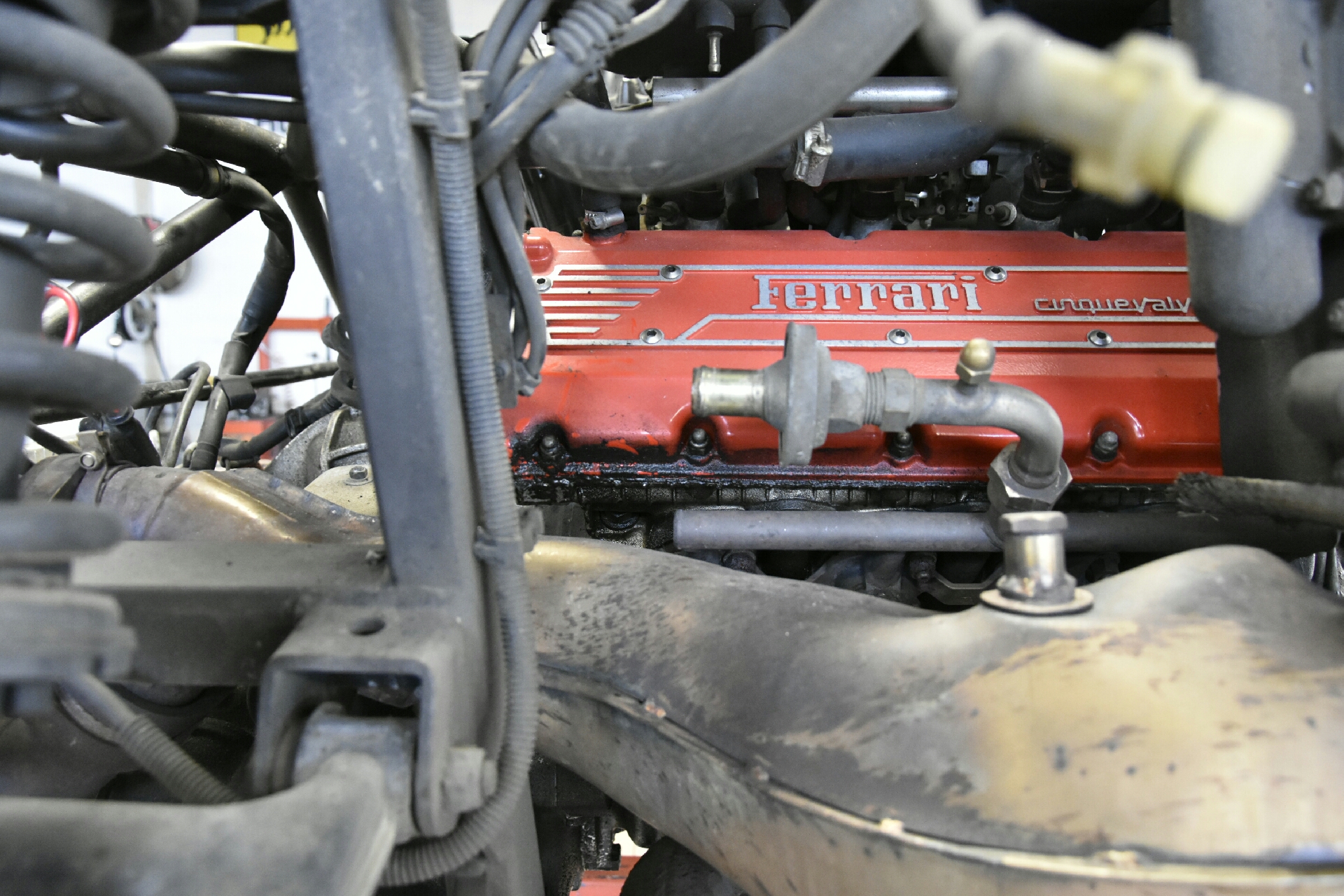

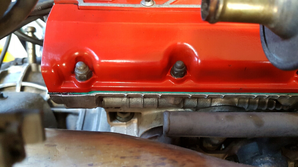

Quelques fuites par ci par là... La pâte à joint, pas le top... On va refaire ça avec les joints qui vont bien..

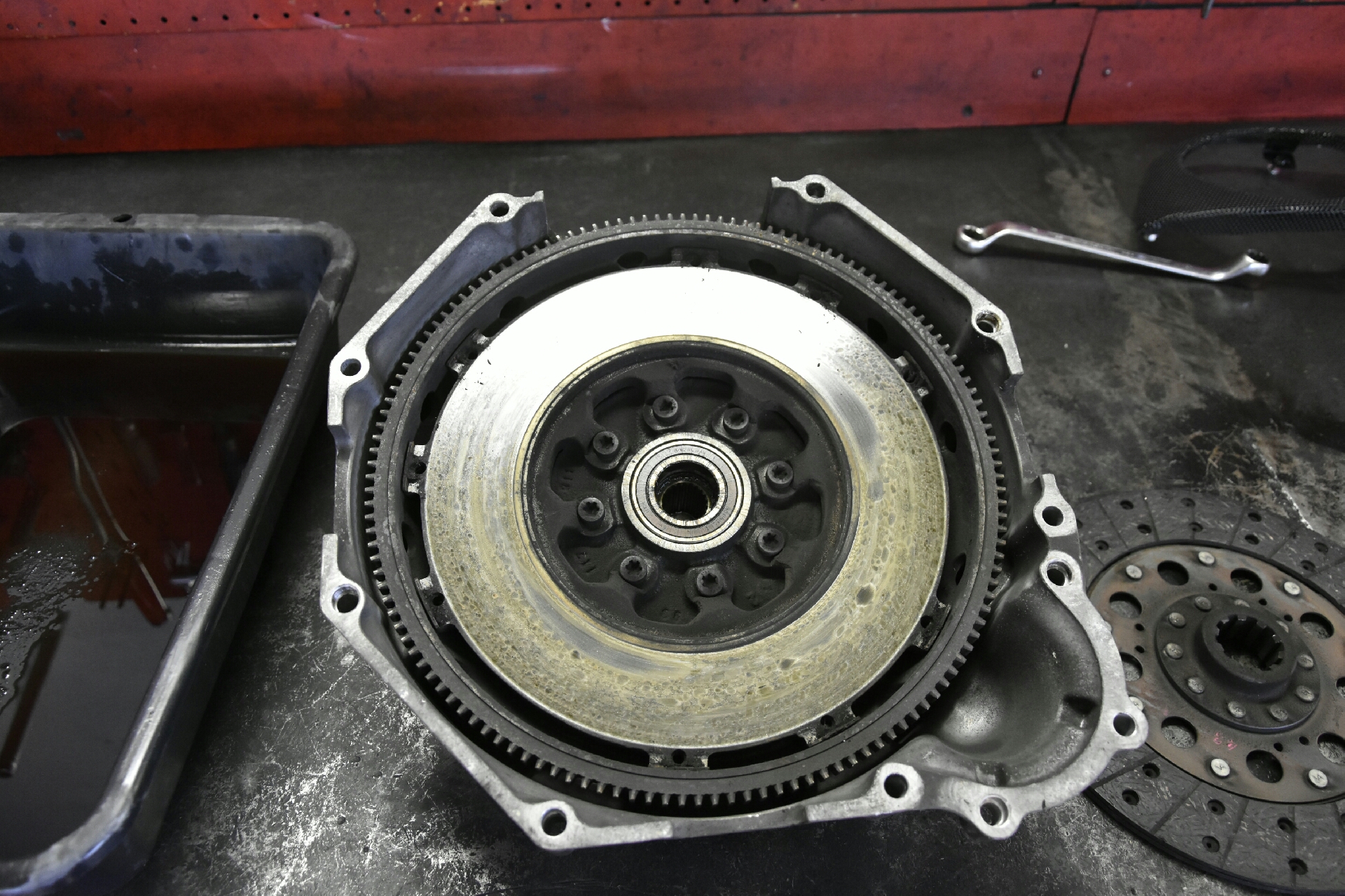

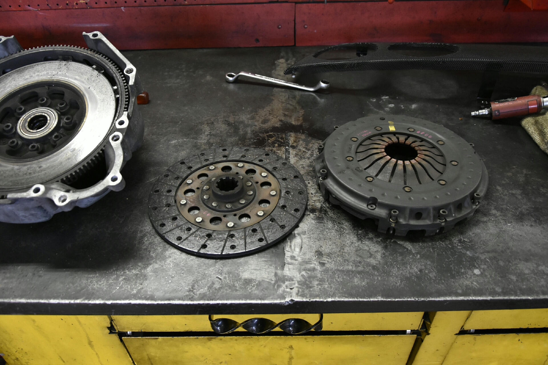

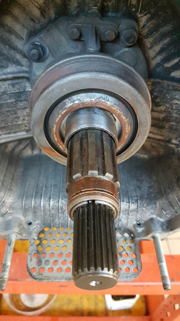

L'embrayage aussi on va regarder..
Et un tendeur qui paraît plus vieux que l'autre... On va changer les 2..

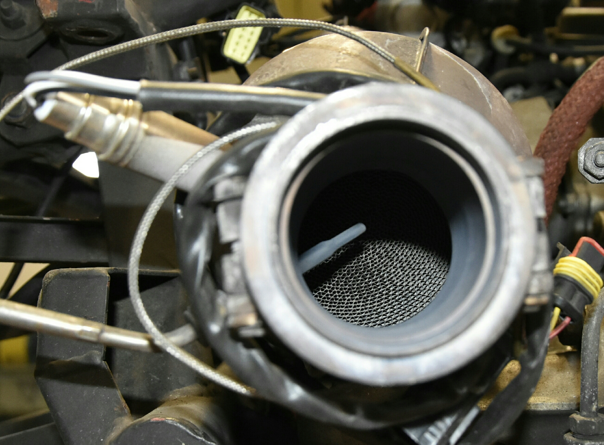

Le cata que j'avais remplacé il y a 2 ans..
L'autre est toujours OK aussi.

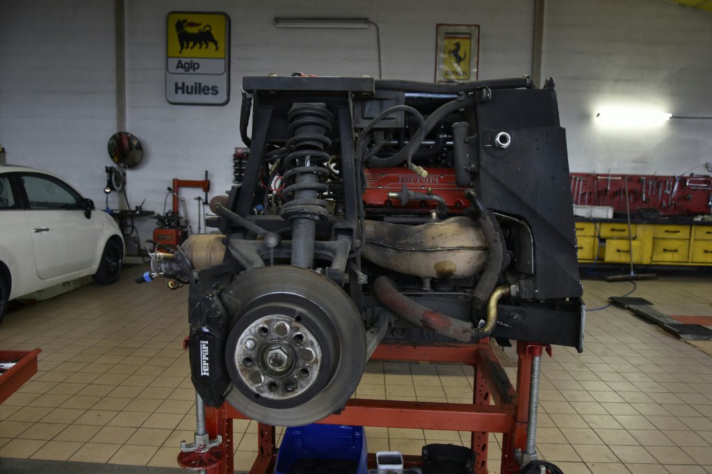

Pour la mienne, le moteur est refermé. Joints refaits. Débarrassé de la pâte à joint en excès qui débordait en dehors et en dedans, sans toutefois que cette pâte ne se détache, heureusement.
Les 2 tendeurs hydrauliques changé, ainsi qu'un roulement de galet. Le reste est bon.

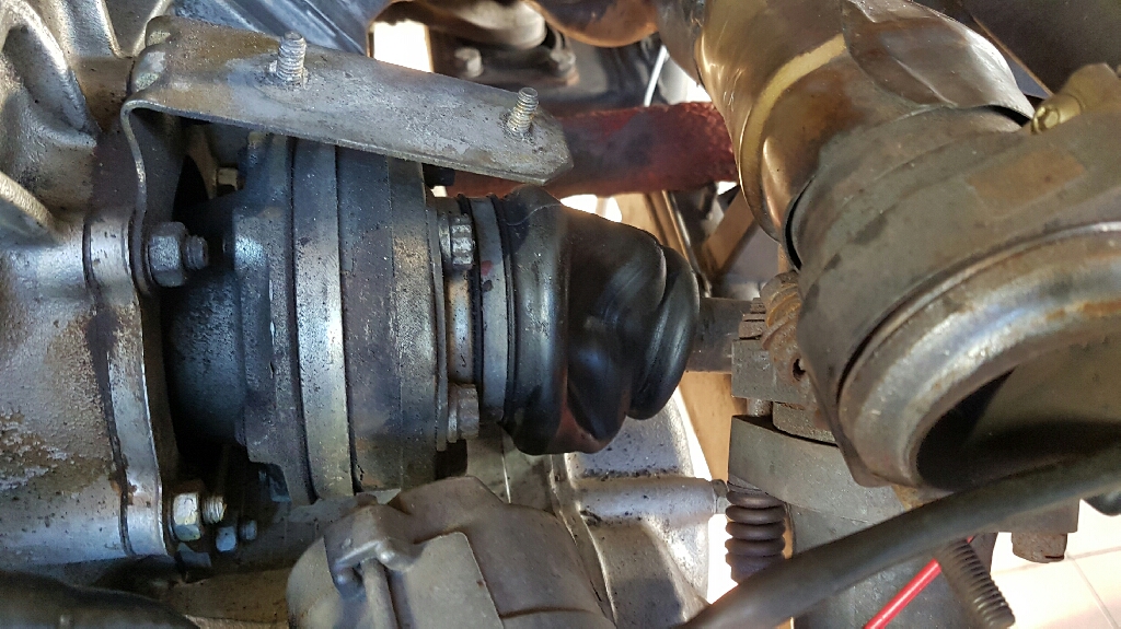

Petit soucis côté soufflet de cardan gauche

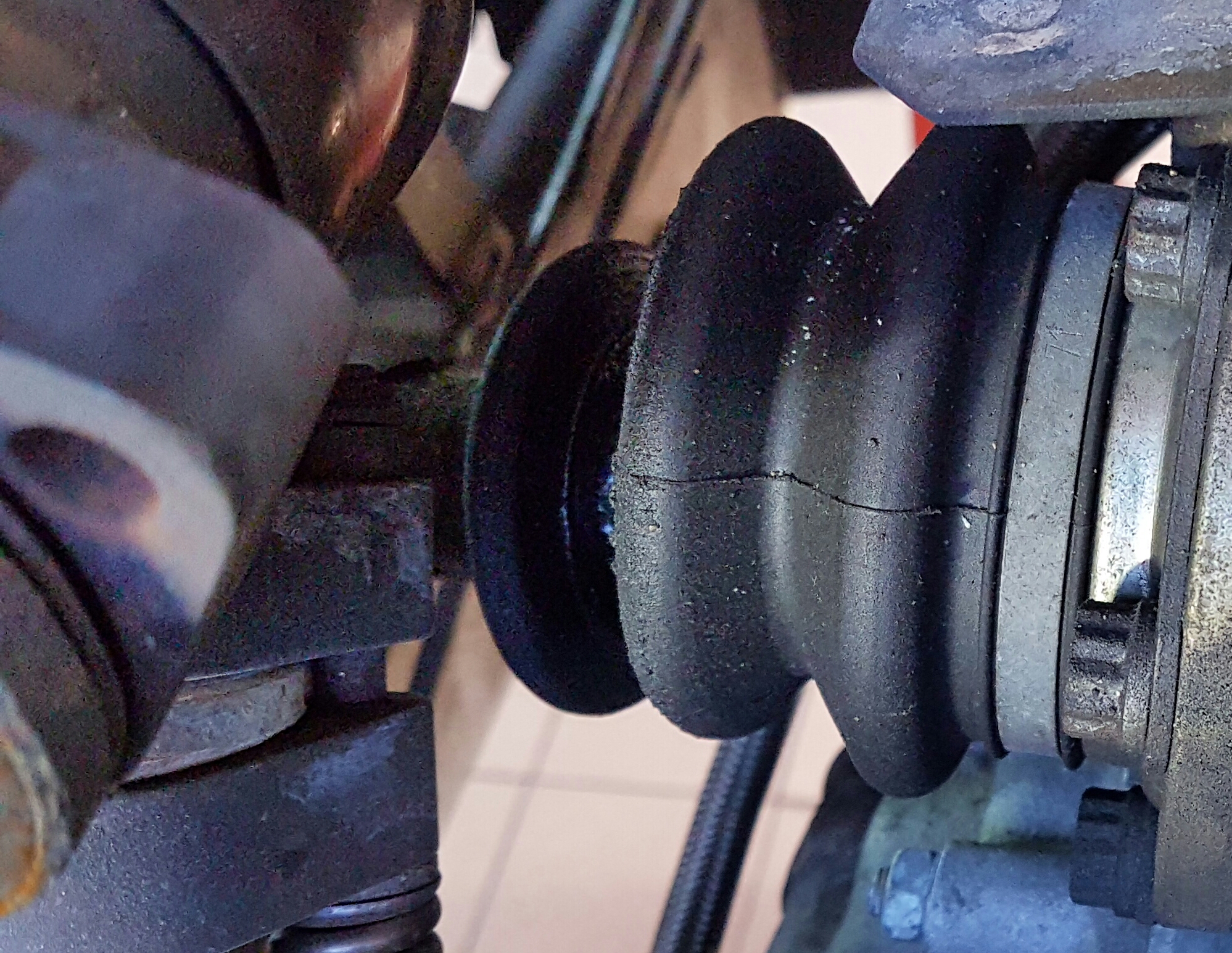

Et du droit, déformé de façon incompréhensible, ni récupérable même en le décollant. Si quelqu'un a une explication..??!!
Les 2 sont remplacés bien entendu...

Le soufflet écrasé ça m'est arrivé et j'ai remarqué que la graisse qui fait un vide d'air et aspire le caoutchouc
Va comprendre !!!
stefab
Là, même en le décollant et en tournant de manière à rentrer de l'air, il ne reprend pas sa forme. :wacko: :blink:

Pour l'étanchéité, la pâte à joint (rouge) n'a été utilisée - juste en quantité suffisante - que dans les coins..
Tous les joints d'arbres à cames ont été remplacés (empapaoutés dans la pâte)
Par contre, le spi du vilebrequin est bon.

Tu n'as pas refait le vermiculé à se que je vois .;)
stefab
L'embrayage est en cours de rectification. La butée est bonne. Tout est sec.
stefab
il y a 2 minutes, F355QV70 a dit :
Non. Pas cette fois. La peinture est toujours bonne et rend très bien esthétiquement. Facile à nettoyer en plus. Je reste comme ça.. :)
