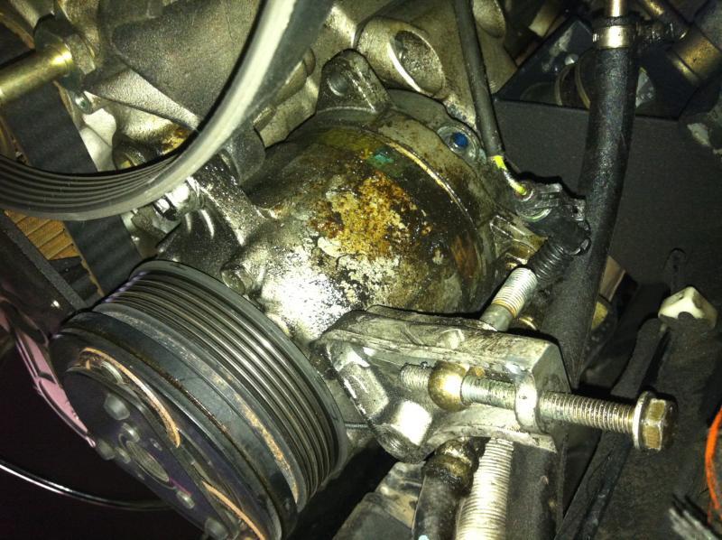

Bonjour,
Apres avoir fait près de 2.500 km sans souci cet été avec ma 456mgt de 99 (sans clim car le compresseur de clim avait auparavant diagnostique comme out), je suis tombe en panne....il s'agit apparemment d'un pb électrique. Batterie a plat. Une fois la batterie changée, la voiture démarre une fois et a nouveau a plat. Plus possible de rouler.
Il semble qu'il s'agisse de l'alternateur. Le compresseur de clim aurait fuit dessus.....??
La voiture est actuellement immobilisée en Bretagne et je suis a la recherche de qqun pour la prendre en charge. Elle était jusqu'a présent entretenue en Italie.
Si vous avez rencontre une panne équivalente ou que vous avez un garage a recommander, je suis preneur.
Merci d'avance pour votre aide.

Peut être envisager la tension des courroies , elles ont étées remplacées , il y a combien de temps ?

Je te conseille de vérifier si par hasard un suintement d huile émanant certainement du joint spi d arbre a came n aurait pas détruit quasiment ton alternateur .
C est fréquent sur les 355 et cela arrive aussi sur ces v12 .

Tu as checké si ton alternateur sortait du jus ou si aux bornes de la batterie le voltmètre monté quand tu acceleres?

Merci de vos réponses. Le voltmètre ne monte pas quand j'accélère. Apparemment, c'est l'huile du compresseur de clim (verte) qui coule sur l'alternateur...

Tu as un voyant rouge ( charge batterie ) au tableau de bord ? Il a lâche d un coup ?

Oui voyant batterie rouge. D'un coup la charge batterie est devenue insuffisante pour faire rouler la voiture, meme avec une batterie neuve. Elle demarre mais descend en moins de 5 min sous le niveau de charge suffisant pour faire fonctionner la voiture.

Je te conseille pour être tranquille de changer le compresseur de clim et l alternateur rapidement
Du coup tu t évite de rester sur le bord de la route bientot comme moi ( bien que derrière le camion de dépannage une chance pour le coup)
Et tu sera reparti pour plus d une décennie.
Je te conseille des pièces d origine car quand tu vois les équivalents chinois bof bof...

Ton voyant batterie s'allume lors du chek engine ou continuellement en roulant ?

Regarde aussi le cable rouge + qui part de l alternateur qui est connecté
au demareur si il n est pas coupe cela arrive aussi resultat plus de charge de l alternateur et voyant au tableau de bord.
