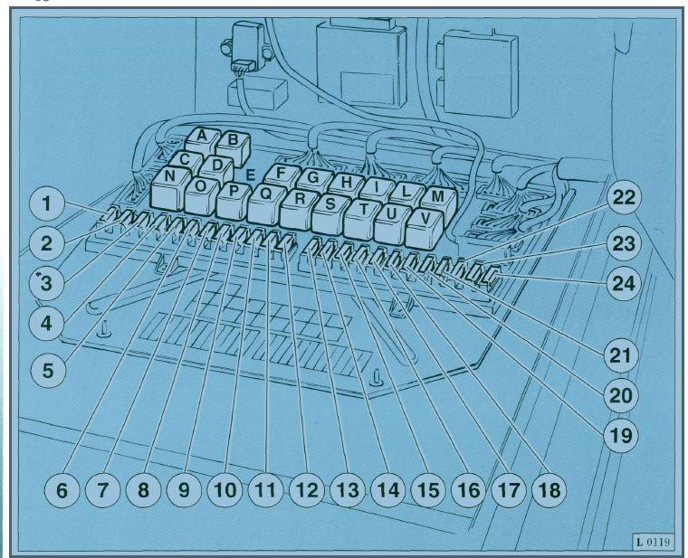

Vu les problèmes rencontrés par certaines Ferrari en  général , au niveau du compartiment relais et fusibles , et particulier sur ma 550 , j'ai remplacé une partie des relais !
Dans le manuel utilisateur :
Relais A Bosch 0 332 015 013 Commande de ventilateurs en état d'urgence .
Relais C et D Bosch 0 332 014 140 -> 0 332 019 151 Pompe à essence .
Relais H et R Bosch 0 332 019 103 Relais ventilateurs de radiateurs .

J'ai également remplacé les relais :
Relais B et O Bosch 0 332 014 140 -> 0 332 019 151 commande d'injecteurs
Relais M Bosch 0 332 019 103 Relais compresseur d'air climatisé
Relais I et L Bosch 0 332 019 103 Relais pompe à essence
Relais P 0 332 015 013 -> 0 332 015 006

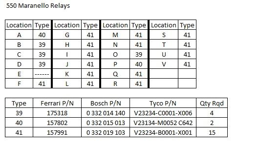

Tableau équivalence des relais Bosch .
Remarque :

À faire et ne pas oublier de contrôler le serrage des contacteurs, connecteurs et de vérifier si les cosses n'ont pas de jeu
leakcimc
Je vais poser une question de vrai débutant en relais, mais comment les remplace-t-on ? Est-ce simple ?
henri66
Sur la 456' tu tires dessus. Ils sont juste enfichés. Ce qui d'ailleurs avec le temps et l'humidité pose des problemes de faux contacts.
Moi un jour un seul phare se lève!!!!
Je me dis merdoum tu as cramé le moteur.
Et bien non, juste un coup de bombe a contact sur le relais et c'est reparti comme en 40.
Donc quand on a un doute, bien identifier le relais douteux avec une pastille. Échanger avec son voisin qui a la meme référence. Viz un coup de bombe a contact. Ca permet d'isoler le problème.
Et si quand tu remontes tout remarche, ca t'aura coûte 30min et 15€ de bombe.

Je suis passé commander mes relais chez mon Bosch Service vendredi dernier, ce matin appel et la commande est arrivée, la belle aura ses relais tout neufs!
Je change les relais A, B, C, D, H, I, L, M, O, P,  R, S, T, et U! Total €140 TTC
