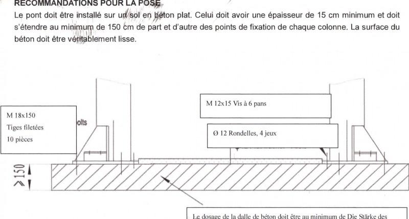

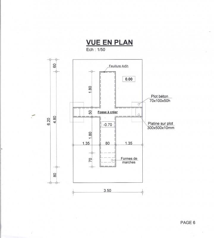

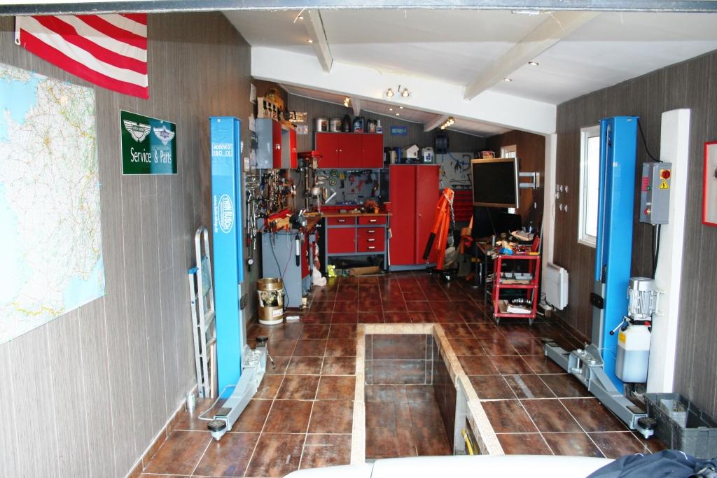

j'avais le même problème car ma résidence n'autorise pas les grandes hauteurs aux constructions dédiées aux garages
j'ai du faire une demi fosse et deux plots Béton en dessous du niveau du sol pour les ancrages
post-2530-0-73791800-1411122201_thumb.jp
post-2530-0-92766700-1411122740_thumb.jp
et voici ce qui est préconisé par twinsbush
post-2530-0-86760300-1411122786_thumb.jp
j'espère que cela t'aidera

 oui parfait mais si besoin , pense à l'eau et evacuation
ce n'est pas difficile mais prevoi tout  ;)
