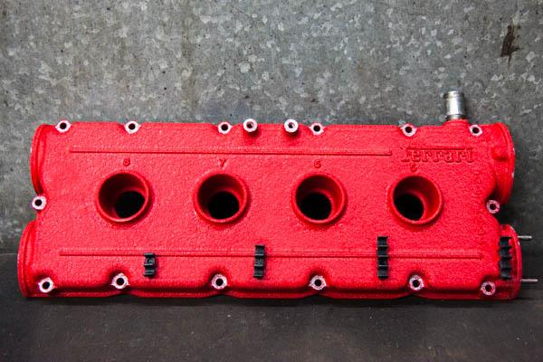

Par contre, la couleur des caches culbuteur est elle rouge d'origine ? car les miens non et ne l'on visiblement jamais été.
David 84
Sur toutes les 348, sans exception, les couvres-culasses sont rouges avec une peinture vermiculée... enfin, à l'origine !!!!
On voit très bien ceux de la GTS de redspid.
Les miens en gros plan  :(

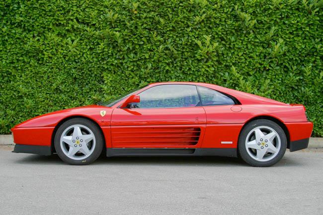

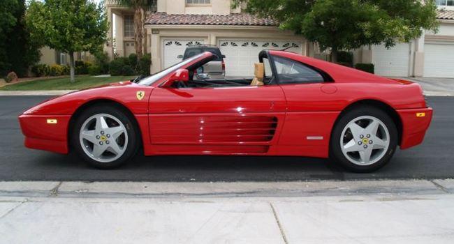

- La ligne : c'est très personnel, mais je préfère de loin les 348 avec les bas de caisse noires. Cela apporte de la finesse au profil, dessine davantage la lignes et rend le nez plus "pointu".
- Le moteur : bien moins souple que celui des tb/ts
Certes on va me dire que les GT sont plus rares.... certes mais au final qu'ont elles de plus que les autres mis à part leur appellation ?
Rien ou si peu !!!!
La GTcompetizione oui est rare (50 ou 56) est apporte un + (150-200kg)
Au final, je préfère les tb/ts mais je reconnais que ce choix est très personnel et n'engage que moi.

+1 mêmes goûts pour les bas de caisses noirs qui affinent la ligne à mon sens. La mienne restera donc ainsi

laissez les 348 tb/ts d'origine, mon ancienne tb était d'origine et je trouvais ça tres chouette ... de plus elle deviennent assez rare vu que beaucoup les ont repeinte ...
il y en a même qui me demandait pourquoi j'avais peint le bas de caisse en noir ...  :)
