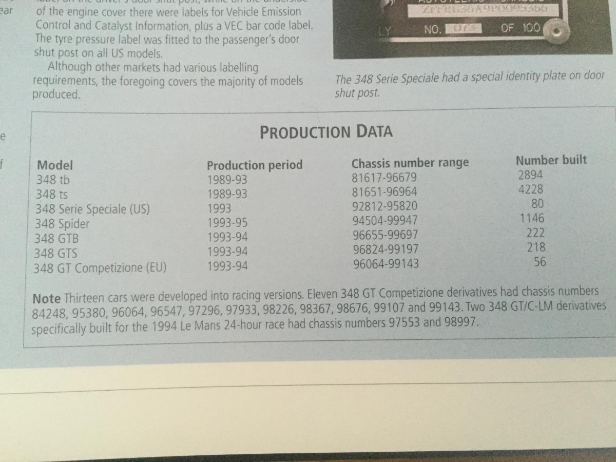

Il y a bien un document qui donne 137 exemplaires dont 15 en rhd (livraison Europe ?), d'autre dans plusieurs livres qui donne 218.... C'est vrai qu'il serait intéressant d'éclaircir ce point... Même si au final c'est pas très important ;)... Pour l'instant....
screensmoke
Mais, quand tu prends le "vin handbuch" il liste 620 GTB et 1000 GTS !! Intéressant ;)

J'avais la même source que toi, le Bluemel que je considérai comme sûr.
Outre les conneries que l'on peut lire sur le net  :D , 137, c'est ce que l'on peut lire sur wikipedia mais aussi sur ce document édité par "Maranello Sales Ltd"....
Par contre, comme je le disais, c'est certain que c'est davantage, car il y a déjà les 137 GTS en ne comptant que les GTS européennes (j'ai la liste des VIN ;) ), non suisses, non suédoises et non anglaises. Bref, le chiffre de 218 devrait être le bon.
Cela souligne encore que l'on peut lire plein de chose, qui sont largement répétées et deviennent des évidences alors qu'il n'y a aucune origine fondée.
Cela me rappelle bougrement la modification des points d'ancrages des triangles arrières en 1991. Des idiots (et je pèse mes mots) ont trouvé 2 vis supplémentaires (6 au lieu de 4) sur les chapelles d'amortisseurs et en ont fait que c'était cela. 25 ans plus tard, nombreux sont ceux qui répètent encore cette ineptie.  :rolleyes:
Ce document cite aussi 50 GT comp. dont 8 RHD
Je connais déjà 12 RHD et il semble établi que ce serai plutôt 56 GTc qui aient été produites, toutes numérotées de 1 à 50 comme il se doit en Italie  :D

Intéressant, il semblerai que Ferrari soit toujours aussi exact sur sa communication... il semblerait donc que ce doit 218... ;)

Te scanner un bouquin de 128 pages  :huh: , plus simple : http://www.amazon.com/Original-Ferrari-V8-Restorers-1974-1994/dp/1870979788/ref=sr_1_1?ie=UTF8&qid=1438760670&sr=8-1&keywords=original+ferrari+V8 ;)

Dans original ferrari v8 c'est 218 & 222
